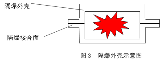

隔爆型“d”(也叫隔爆外壳)
隔爆型电气设备是指具有隔爆外壳的电气设备。隔爆外壳是指能承受内部爆炸性气体混合物的爆炸压力,并阻止内部的爆炸向外壳周围爆炸性混合物传播的电气设备外壳。其防爆标志为“Ex d”。
给电气设备制造一个坚固的外壳,所有接缝的间隙小于相应可燃性气体的最大试验安全间隙,如果可燃性气体进入外壳之内被电火花点燃产生爆炸,则爆炸火焰被限制在外壳之内,不能点燃外壳外部环境中的爆炸性混合物,从而保证了环境的安全。
简单地说,隔爆型是允许内部发生爆炸而不被破坏,爆炸性危险气体是可以进去的,但这种内部爆炸因为隔爆外壳的作用,只局限于外壳内部,绝不影响外部大环境,这就是隔爆(隔离爆炸)的真正含义。
   隔爆外壳必须满足两个基本条件:
●耐爆性:外壳具有足够的机械强度,能够承受内部的爆炸压力而不损坏,也不产生影响防爆性能的永久性变形。
●隔爆性:外壳壁上所有与外界相通的接缝和孔隙小于相应的最大试验安全间隙。
