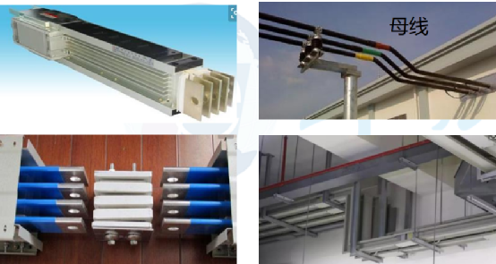

(一)母线槽施工技术要求
2.母线槽支架安装要求
(1)母线槽支架安装应牢固、无明显扭曲,采用金属吊架固定时,应设有防晃支架。
(2)室内配电母线槽的圆钢吊架直径不得小于8mm,室内照明母线槽的圆钢吊架直径不得少于6mm。
(3)水平或垂直敷设的母线槽,每节不得少于一个支架,其间距应符合产品技术文件的要求,距拐弯0.4一0.6m处应设置支架,圆定点位置不应设置在母线槽的连接处或分接单元处。
3.母线槽安装及连接要求
(1)母线槽直线段安装应平直。配电线槽水平度与垂直度偏差不宜大于1.5%,全长最大偏差不宜大于20mm;照明母线槽水平偏差全长不应大于5mm,垂直偏差不应大于10mm。母线应与外壳同心,允许偏差度为±5mm。
(2)母线槽跨越建筑物变形缝处时,。应设置补偿装置;母线槽直线敷设长度超过80m,每50-60m宜设置伸缩节。
(3)母线槽不宜安装在水管的正下方。
(4)母线槽段与段的连接口不应设置在穿越楼板或墙体处,垂直穿越楼板处应位置与建(构)筑物固定的专用部件支座。其孔洞四周应设置高度为50mm及以上的防水台,并应采取防火封堵措施。
(5)母线槽连接后不应使母线及外壳受额外应力:母线的连接方法应符合产品技术文件要求:母线槽的连接用部件的防护等级应与母线槽本体的防护等级一致。
(6)母线槽的金属外壳等外露可导电部分应与保护导体可靠连接,每段母线槽的金属外壳间应连接可靠,且母线槽全长与保护导体可靠连接不应少于2处;分支母线槽的金属外壳末端应与保护导体可靠连接。
4.母线槽通电前检查
(1)母线槽通电运行前应进行检验或试验,高压母线交流工频耐压试验应符合交接试验规定;低压母线绝缘电阻值不应小于0.5MΩ。
(2)分接单元插入时,接地触头应无于相线触头接触,且触头连接紧密,退出时,接地触头应在相线触头脱开。
