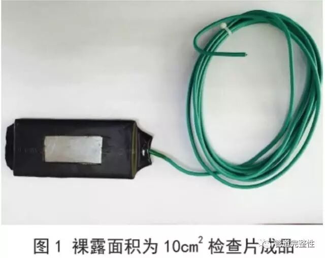

阴极保护电位检查片材料应与测试管道材料相同,检查片裸露面积应与测试管段中可能产生的防腐层最大缺陷接近,裸露面积宜为10~100cm2,3PE防腐层及环氧涂层宜取10cm2,沥青类防腐层宜取50cm2。裸露面应位于检查片阔面的中间部分,并用易去除的耐水密封材料覆盖其余面积,通常采用油性涂料或PE套,检查片成品如图1所示。
检查片表面应保持金属光泽、无锈蚀;检查片与电缆连接牢固,连接电阻尽可能小,连接处无锈蚀并做密封处理;必要时需对检查片及电缆连接处进行除锈。

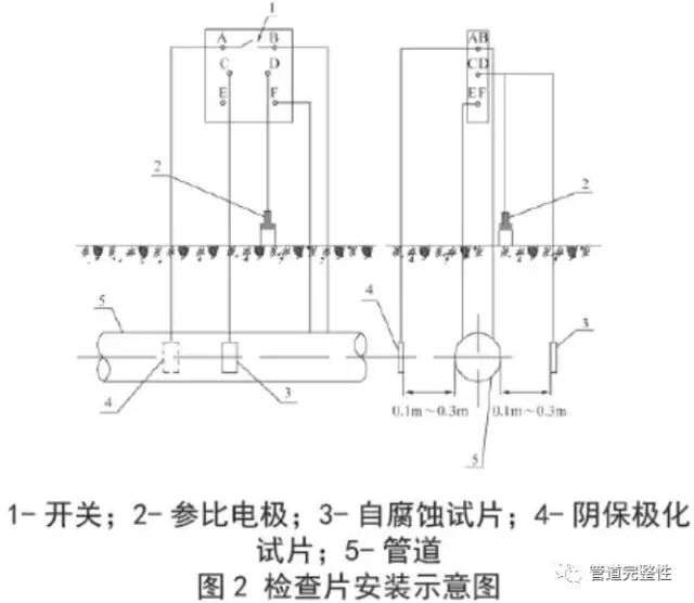

阔面应平行于管道,且裸露面背对管道埋设,检查片中心应与管道中心处于统一标高,与管壁净距离宜为0.1~0.3m。每处埋设位置分别在管道两侧安装2个检查片,即阴保极化试片和自腐蚀试片。检查片埋设宜符合图2规定。
检查片周围的土壤用水润湿并压实,使检查片与土壤紧密接触,确保其充分极化。阴保极化试片通过测试桩或其它易连接装置与管道连接,并串联电气开关或类似装置(例如电流中断器)使检查片能够迅速与管道断开。若检查片长期埋设监测阴极保护效果,宜使用长效参比电极,且尽量靠近检查片的位置埋设;若检查片临时安装测试,宜采用便携式参比电极,放在检查片正上方的地表来测量。

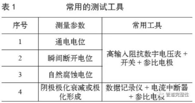

4.1 测量仪器
表1中列出了4种参数测试时常用的仪器。

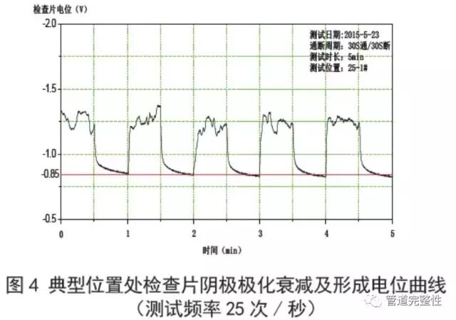

(5)在动态直流干扰管段测量检查片阴极极化衰减或极化形成时,需利用数据记录仪和电流中断器连续记录阴保极化试片连通、断开、再连通循环过程中的保护电位。数据记录仪测试频率不低于10次/秒,记录时间不低于5分钟;电流中断周期根据试片现场极化情况选定,宜选用12秒通/3秒断,断电时间不宜超过30秒。

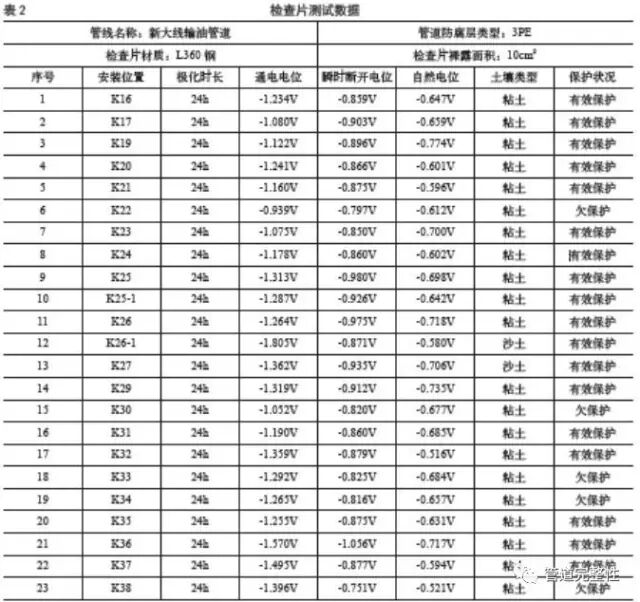

新大线输油管道松岚-七厂段建于2004年,全长21.6km,管道材质L360钢,管径Φ711mm,管壁7.1mm,设计压力4.5MPa。沿线9km管段与大连轻轨3号线近距离并行且发生4次穿越,间距约10~130m。大连轻轨采用直流1500V 驱动,机车牵引电流最大2200A,其泄漏的杂散电流对与之接近的新大线管道产生动态直流干扰。

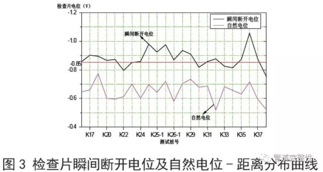

采用阴极保护电位检查片测试方法评价新大线阴极保护效果,各测试点检查片瞬间断开电位及自然电位-距离分布曲线见图3,测试数据见表2。结果显示:大多数检查片满足-850mV电位准则,得到有效保护;其余K22、K30、K33、K34、K38检查片瞬间断开电位正于-0.85V,不满足准则要求,表明这5处测试区域管段接近或大于10cm2的防腐层漏点处于欠保护状态。
典型位置处(测试桩号25-1)检查片阴极极化衰减及形成电位曲线见图4,结果显示:虽然检查片通电电位受到直流干扰影响而持续波动,但瞬间断开电位基本保持不变,说明地铁对管道的动态直流干扰属于短极化过程,并没有影响阴极保护系统对管道的长极化结果。
