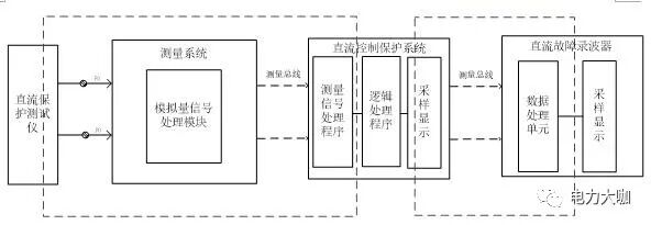

7  试验回路接线的一般原则
7.1试验工作应注意选用合适的仪表,测量保护装置内部回路所用的仪表应保证不致破坏该回路参数值,如并接于电压回路上的,应用高内阻仪表;若测量电压小于1V,应用电子毫伏表或数字型仪表;串接于电流回路中的,应用低内阻仪表。绝缘电阻测定,一般情况下用1000V摇表进行。
7.2试验回路的接线原则:应使通入装置的电气量与其实际工作情况相符合。例如对反映过电流的元件,应用突然通入电流的方法进行检验;对正常接入电压的阻抗元件,则应用将电压由正常运行值突然下降、而电流由零值突然上升的方法,或自负荷电流变为短路电流的方法进行检验;对直流电流、直流电压,应采用通入光测量信号的方法进行检验。
7.2.1模拟故障的试验回路,应具备对装置进行传动试验的条件。装置的传动试验是指自装置的电压、电流二次回路的引入端子处,向保护装置装置通入模拟的电压、电流量,以检验各装置在故障后的保护动作出口情况是否满足要求。也可以在软件中进行置位。
7.3对于复杂装置的检验,其模拟试验回路尚应具备如下的条件:
7.3.1模拟试验的交流试验电源应配备至少四相交流电压源(其中一相电压源用于模拟零序电压和检验同期装置)和三相交流电流源,每相电压、电流应分别构成独立回路,且幅值、相位和频率应能连续可调,试验电源在电压源输出端短路或电流源输出端开路时,均不应对试验电源自身和被试装置造成危害。回路中加入的试验电流、试验电压相位能在0°~360°范围内变化,单相的电流值应能在20A内均匀调节,单相电压值能在0~75V范围内调节。
7.3.1.1模拟试验的直流试验光信号源应配备直流电流、直流电压光信号源,应至少模拟一路直流电流、一路直流电压的光信号,且模拟的直流电流和直流电压幅值连续可调。
7.3.2要有模拟故障发生与切除的逻辑控制回路,一般应能模拟以下各种情况:
7.3.2.1模拟试验回路要有模拟故障发生与切除的逻辑,应能模拟换流阀短路故障、相间短路故障、换流阀接地故障、直流场设备接地故障、直流线路接地、直流开路或过电压故障等。
7.4装置动作时间测试回路的接线方式应满足以下要求。
7.4.1对装置回路内个别继电器动作时间的测试,应做到尽可能不拆动或少拆动回路上的接线。
7.4.2对同一装置内动作时间有相互配合要求的继电器,除单独测定各继电器自身的动作时间外,还应按回路相互动作关系直接测量有配合要求的继电器动作时限的实际差值,以掌握其裕度。
7.4.3装置所测定的动作时间应是以向被试装置通入模拟的故障电压、电流量开始到装置向断路器发出跳闸或闭锁脉冲为止的全部时限。

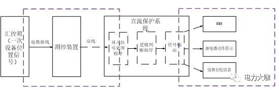

B.2.3直流保护开入信号检验
开入信号的测试,应在汇控箱模拟开入信号、在测控装置检查变位是否正确(如左侧虚线框所示),在直流保护系统中的开入模块进行核查(如右侧虚线框所示)。
其他引至端子排,但未接入相关二次回路的开关量输入,也可采用在直流保护装置短接公共端与开入端子检验的方法进行检验。
图2:直流保护开入信号检验示意图

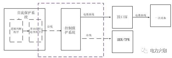

B.2.4直流保护开出检验
开出信号的测试,应在控制保护程序中置位、在接口屏等装置中检查变位是否正确(如右侧虚线框所示),在HMI工作站检查SER信息是否正确,在录波工作站检查TFR是否正确启动。
图3:直流保护开出信号检验示意图
B.2.5直流保护光纤测量信号检验
     用直流保护测试仪在测量系统加入光纤测试量后,可在直流控制保护软件中读取相应的采样值,或是在在直流故障录波器软件中读取相应模拟量的采样定值,以此检验整个系统光纤测量信号的准确度和回路的完好度。
图4:直流光纤测量信号检查示意图

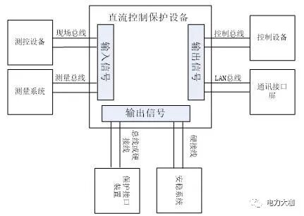

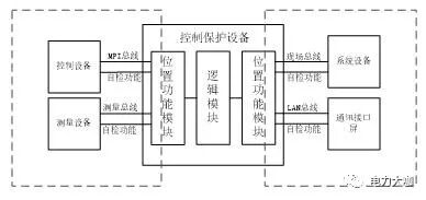

B.2.7直流保护总线检验
    直流保护相关的总线主要有测量总线、现场总线、LAN网总线等,下图为西门子TDC平台的保护总线联系图。总线检验一般是对照总线的自检功能进行检验。在验收检验时,不仅要检查总线的通信是否正常,还应在软件中对总线传输的信号进行置位核对,以确认总线里的信号传输的正确性。验收检验时可结合装置分系统测试开展,有测试仪器的应用仪器进行测试。
图5:直流控制保护总线信号检查示意图

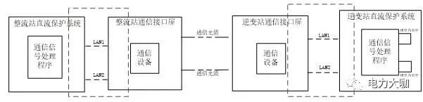

B.2.8直流保护站间通信延时校验
    以西门子直流保护系统为例,直流保护站间通信延时校验可采取在一端站的直流保护系统中将通道进行软件自环,在另一端站直流保护系统内通过软件模拟测试脉冲,对比发出脉冲和接收的脉冲之间的时间差,即可计算站间通信的通道延时是否满足要求,具体通道延时的要求参见相关直流的技术规范书。
  图6:站间通信延时测试示意图

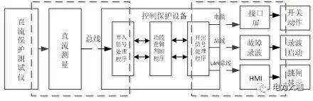

B.2.9直流保护保护功能检验
     直流保护功能检验时,可通过直流保护专用测试仪器从直流测量系统加量,在直流保护软件逻辑的开出模块、保护接口装置的压板处、故障录波以及后台工作站对功能相关的信号进行核查是否满足功能要求。若无保护测试仪器,也可以在保护系统的保护功能软件输入信号进行人工置位,并在开出模块、保护接口装置的压板处、故障录波和后台工作站等设备上检查功能动作是否满足要求。
图7:直流保护功能检验示意图

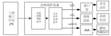

B.2.10直流保护传动试验
    直流保护传动试验在保护功能检验后,投入保护设备及保护接口装置的压板、将一次设备操作到正常状态,直接在保护软件的开出信号模块进行置位,并分段核查压板电位、一次设备动作情况、故障录波启动情况、后台事件显示以及其他出口功能的开出均应满足要求。
图8:直流保护传动试验示意图
