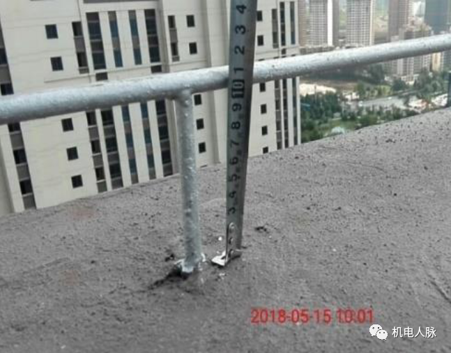

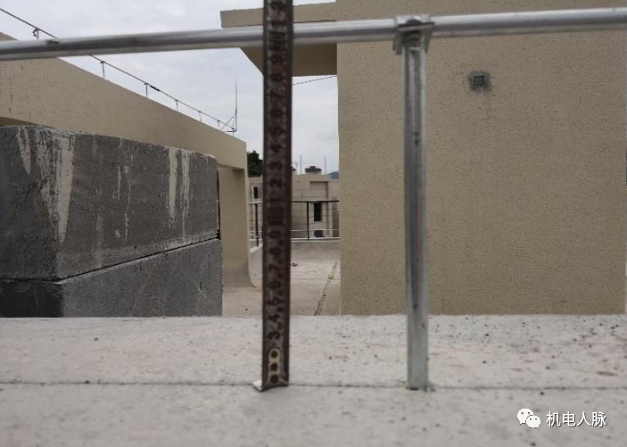

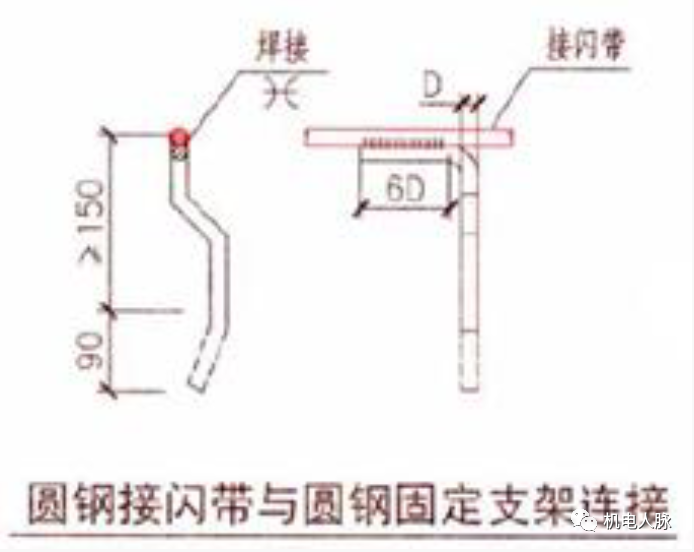

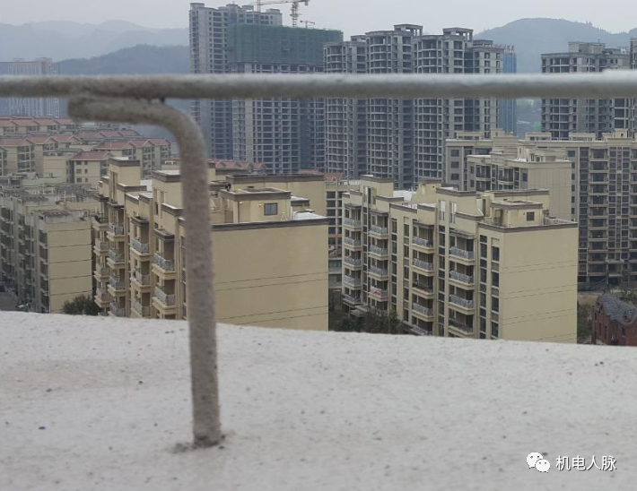

问题1:支架高度不足150mm,且焊接错误。
措施:采用专用避雷支架,高度不小于150mm
问题2:倒“L”型支架焊接倍数不够热镀锌圆钢支架直径的6D。
措施:倒“L”型支架焊接倍数为热镀锌圆钢支架直径的6D。

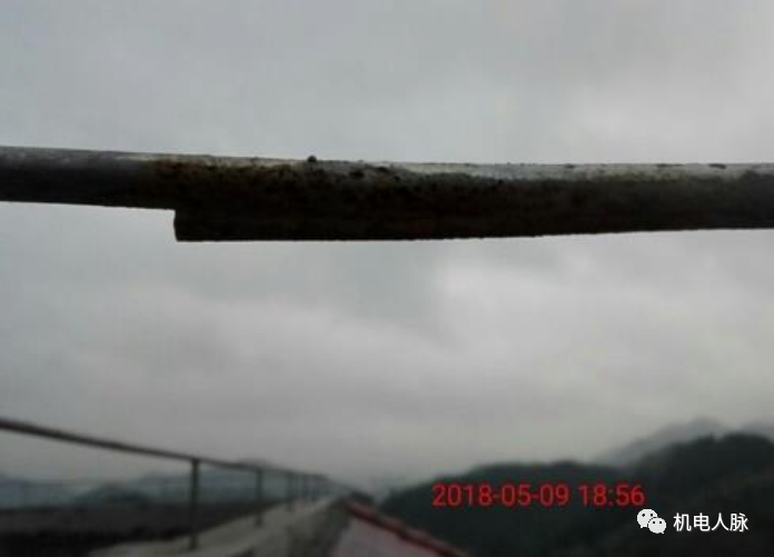

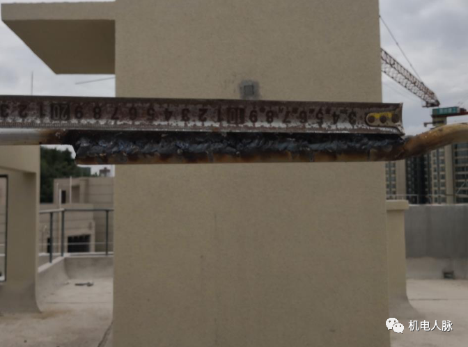

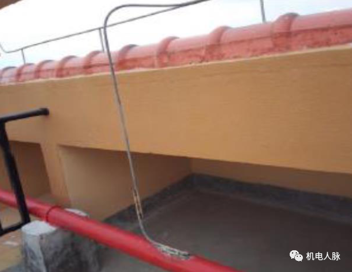

问题3:避雷带焊接生锈或焊接倍数不够.
措施:避雷带采用热镀锌圆钢,焊接搭接倍数为圆钢直径的6倍,双面焊接,焊缝均匀、饱满、无夹渣、漏焊等现象,焊接处的药皮需要敲掉,刷2道防锈漆后,再刷2道银粉漆。

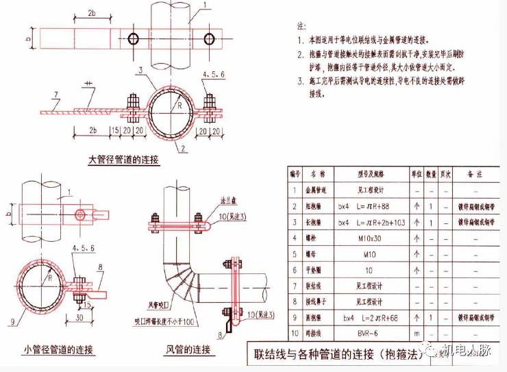

问题4:金属管道接地,直接与避雷线焊接,未采用专用接地卡子。
措施:按国家标准图集要求采用抱箍法连接。

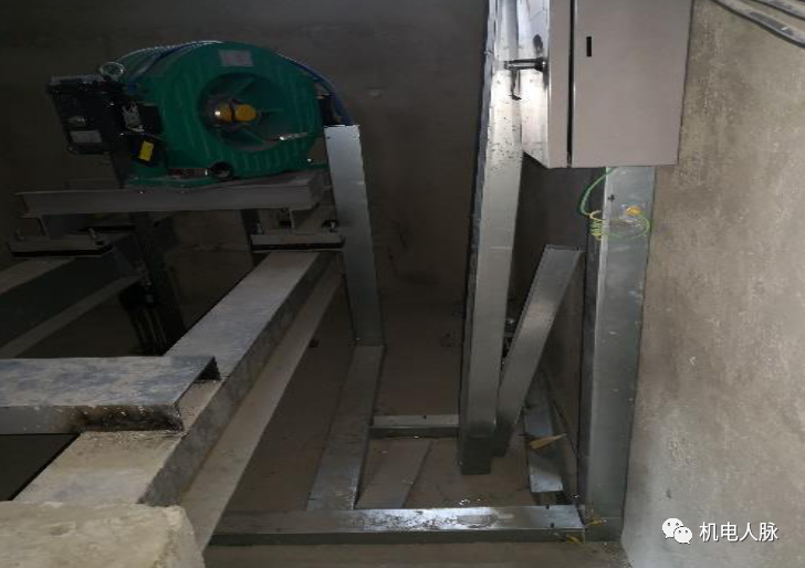

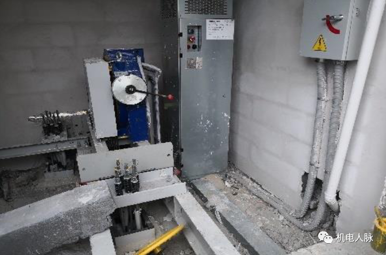

问题5:电梯机房违规采用软管。
措施:电源电缆应穿预埋金属电管或采用金属线槽保护,只是在离电机接线盒约50cm才采用金属软管引至接线盒。

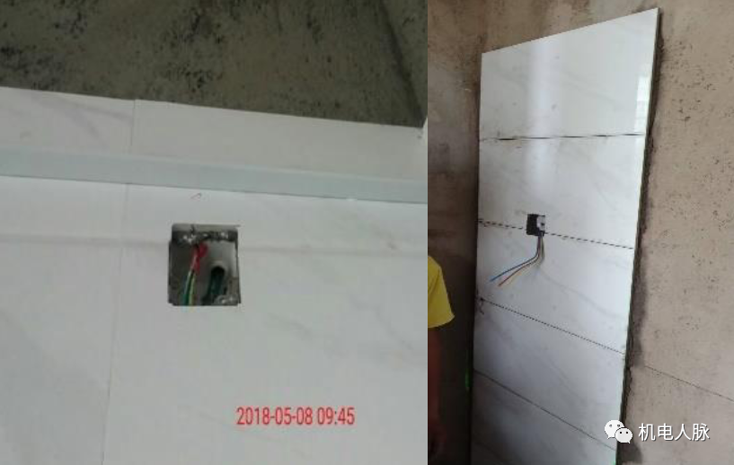

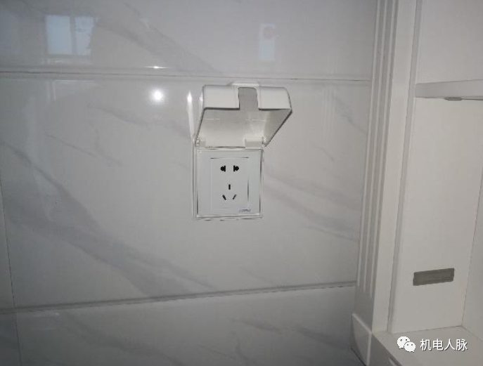

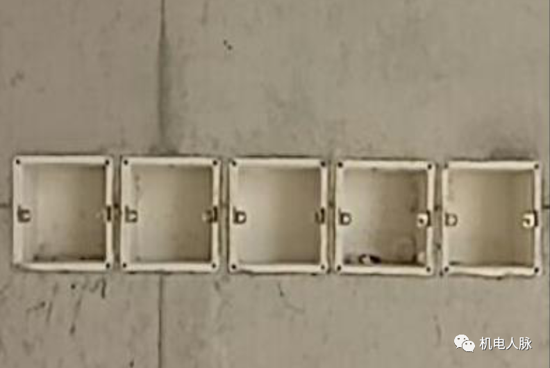

问题6:厨、卫线盒跨砖缝。
措施:厨、卫电气点位根据精装修点位定位图进行精准定位,装修瓷砖排版时需将机电点位排版到一块瓷砖上,避免跨缝。

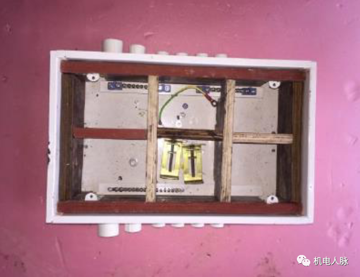

问题7:管进盒、箱开通孔,未采用专用接头固定。
措施:电管进盒、箱一管一孔,开孔需用专用开孔器开孔,孔径与管径相匹配;电管与盒、箱连接需采用专用接头连接。

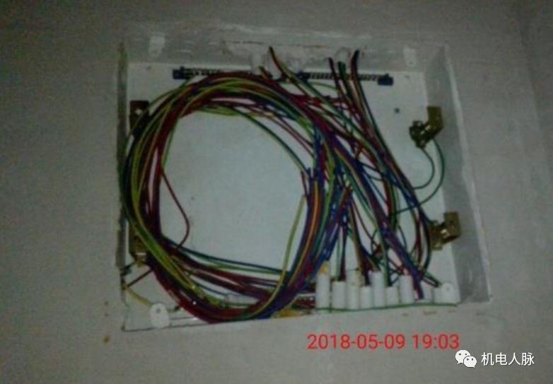

问题8:电箱变形大于5mm。
措施:电箱预埋前需要进行内衬加固,防止箱体承受砼重量而变形;箱外也需要进行限位和加固,确保成型后箱体不凹墙,变形不大于5mm。

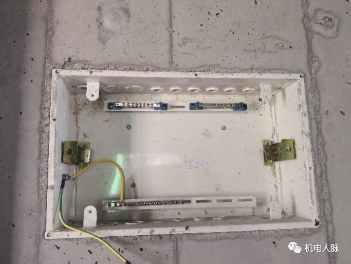

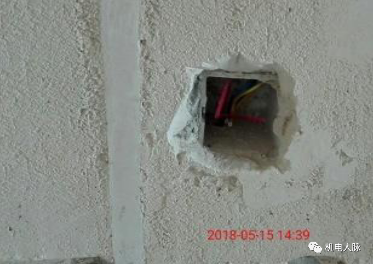

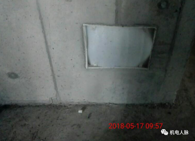

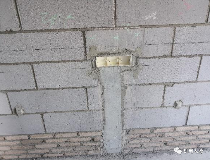

问题9:线盒凹墙或变形。
措施:1.线盒凹墙,必须在砌体墙上贴好灰饼后才能用专用开槽机开槽预埋线盒和安装电管,线盒凹墙不大于5mm。
2.砼结构内预埋线盒,需对线盒进行防变形加固和限位处理,线盒凹墙不大于10mm。

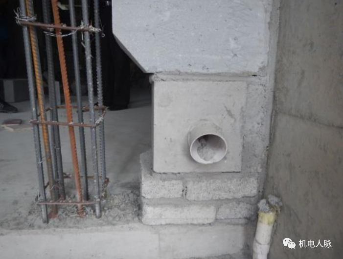

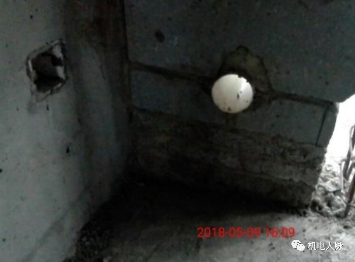

问题10:砌体墙柜机空调孔未采用预制块。
措施:砌体墙上柜机空调孔需采用预制块;孔底距在踢脚线上方15mm,5%坡度坡向室外,同时需避免被阳台排水立管遮挡。

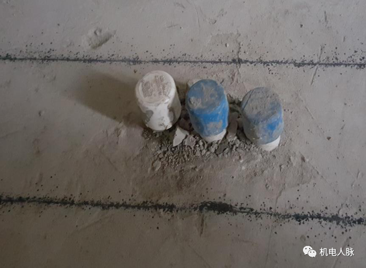

问题11:从结构楼板向砌体墙上预留电管采用压扁的方式。
措施:从结构楼板向砌体墙上预留电管,从结构预留在砌体墙内的电管高度不大于3cm为宜,套上匹配管帽,能起到成品保护的作用。

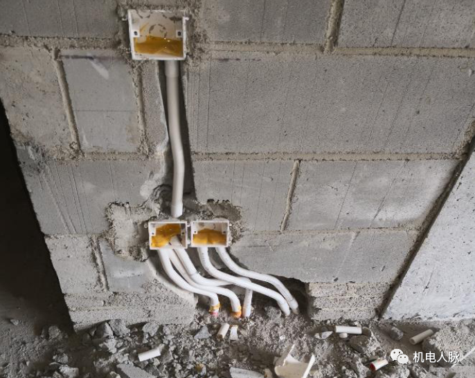

问题12:开槽配管不规范。
措施:采用专用开槽机开槽配管.

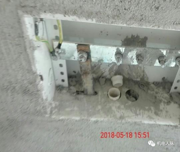

问题13:等电位扁钢生锈。
措施:采用热镀锌扁钢,规格需符合设计图纸要求,若设计未明确,为25x4;生锈处需先除锈,刷2道防锈漆后,再刷2道银粉漆。
