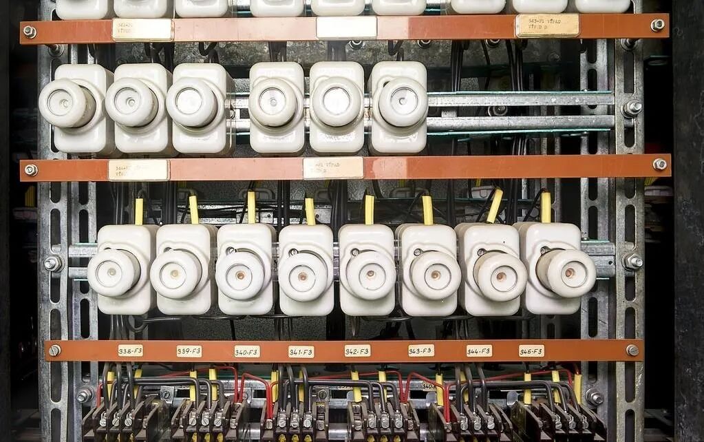

  • 熔断器比较适合于对动作准确度和自动化程度要求较差的系统中,如小容量的笼型电动机、一般的普通交流电源等。但是熔断器有一个弊端,当发生短路时,可能发生一相熔断器熔断,造成设备缺相运行。

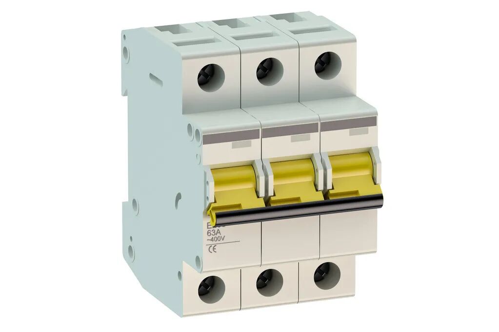

  • 断路器又称空气开关,当电路发生短路故障时,它的电磁脱扣器自动脱扣进行短路保护,直接将三相电源同时切断,保护电路和设备的安全,因此广泛应用在电气控制系统中。

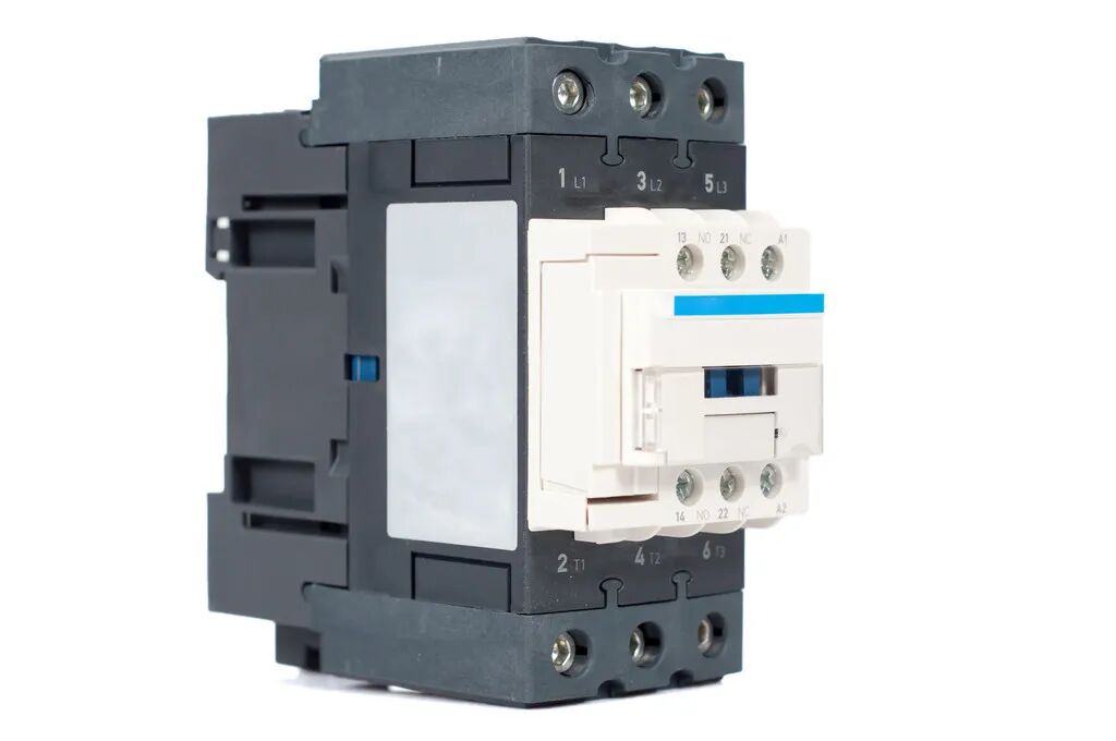

欠压通常使用接触器作为保护,当主电动机控制线路,电源电压过低或断电时,接触器线圈释放,此时其主触点和辅助触点同时打开,使电动机电源切断并失去自锁。

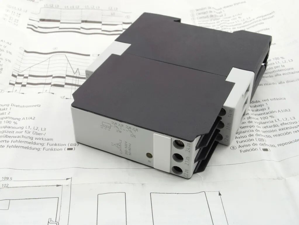

通常采用相序保护器来作为相序保护。相序保护器,可在相序不对时不让电动机启动,相序正确时,电动机正常启动,从而避免了可能由反转引发的事故,通常与接触器配套使用。
相序保护器
它适用于流动作业而又要求相序正确的电动机。如空压机、风机、、水泵、油泵、中央空调机组、电控箱、起重机等设备中。
