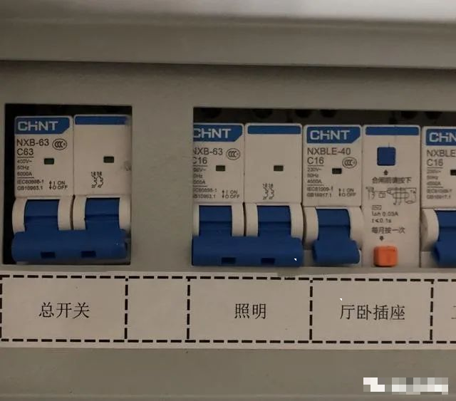

漏电保护开关越来越多的被大家所使用,可以说现在每个家庭中的配电箱内都会安装漏电保护开关。那么漏电保护开关到底应该如何选择和安装的?漏电保护开关又到底能起到哪些作用呢?例如现在有朋友问这样一个问题:带漏电保护功能的空气开关是不是就意味着人和电器都可以得到保护?
带漏电保护功能的空气开关是什么?
第一,我们要知道带漏电保护功能的空气开关,其实就是我们所常说的漏保,也叫做剩余电流保护器,也叫做漏电保护开关。只是叫法的不同而已。漏电保护开关常用的位置就是我们家里 的一些插座回路,或者是其它一些场所可能出现漏电而人体能接触到的回路,都是采用的漏保。
第二,我们来看漏电保护开关能够具有哪些功能。 漏电保护开关本身所具有的功能就是接通和断开电路。漏电保护开关还具有三个保护功能,这三个保护功能分别是漏电保护功能,短路保护功能和过载保护功能。所以说,只要是电路中出现漏电、短路或者是过载都会得到漏电保护开关的保护。
漏电保护开关的保护功能保护的都是什么?
第一我们来看漏电保护开关的漏电保护功能。 漏电保护功能是指电路中发生漏电的时候,漏电保护开关就会检测到漏电电流,然后漏电电流达到额定的脱扣电流以后就会出现跳闸,从而对电路进行保护。以防止人体触摸到漏电电流而造成触电事故。所以从这里看漏电保护能从本质上来说保护的是防止人的触电。
第二我们来看漏电保护开关的短路保护功能。 所谓的短路,就是电路中没有经过负载,而是直接形成了回路,这是就出现了短路。短路的瞬间电流会非常的大,有可能引起火灾等情况。而漏电保护开关的短路保护功能就是当电路中出现短路电流以后来对电路断开进行保护。所以从这点上来说,漏电保护开关是保护的电路以及出现短路的设备。
第三,我们来看漏电保护开关的过载保护功能。 过载,是指电路中的工作电流大于漏电保护开关的额定电流以后,就会出现过载,从而跳闸进行保护。过载保护,个人认为主要的是对我们的电路进行保护。防止我们的电路中出现载以后导致导线老化,甚至出现起火的现象。
带漏电保护功能的空气开关,是不是对人和电器都可以起到保护作用
第一点我们从漏电保护开关的功能上就可以发现,漏电保护开关的三个功能是分别对应着我们的电路,电器以及我们的人体进行保护。 所以从这点上来说,漏电保护开关确实是对我们的电器和人员做到了保护作用。
第二点我们还必须知道漏电保护开关并不是适用于所有的场合。 常见漏电保护开关安装的位置都是一些我们人体可以接触到的容易发生漏电事故部位,所以并不是每个场所都需要安装漏电保护开关的。

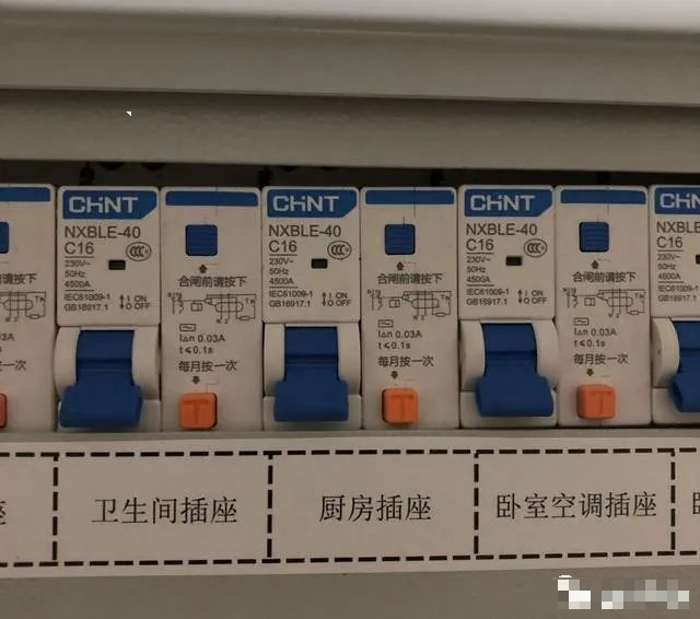

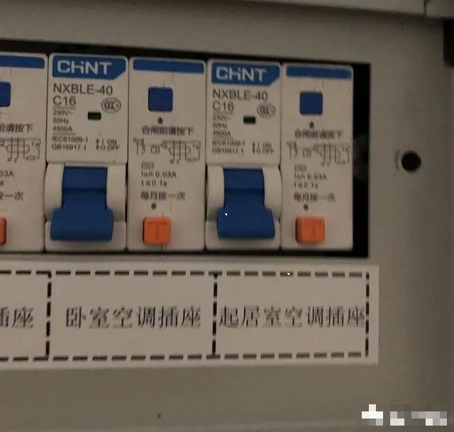

家庭配电箱内的开关如何进行选择
第一点就是总开关的选择。对于家庭的总开关,个人建议大家选择2P的空气开关。 2P的空气开关同时可以断开火线和零线,对整个电路起到分配以及相应保护的作用。
第二点就是家中各个回路开关的选择。个人建议大家对于普通照明回路选择2P或者是1P+N的空气开关。而对于其余所有的插座回路,个人建议大家就是选择2P或1P+N的漏电保护开关,这样才可以合理的对每个回路进行分配和保护。
