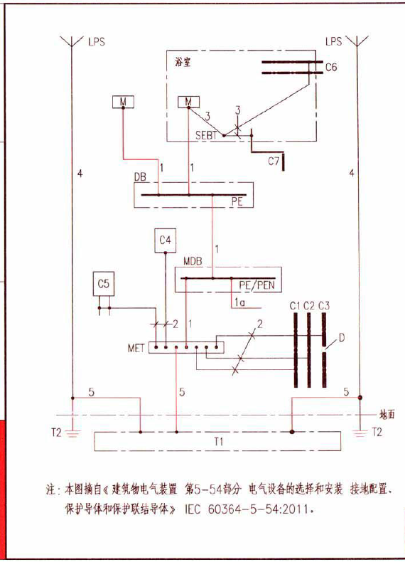

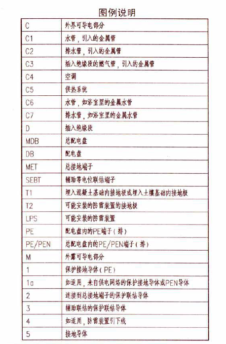

下面以15D500的附图为例,结合《民用建筑电气设计标准》GB 51348-2019的要求来一一说明。
保护接地导体(PE)的辨别及截面的选择不再说明。
连接到等电位端子板的导体为保护联结导体,总配电盘(MDB)到总接线端子(MET)这段导线例外,因为《民标》12.7.1有单独要求:“建筑物内的保护接地导体和功能接地导体应连接到总接地端子”。所以此段导线应按照保护接地导体(PE)来选择。总接地端子的保护联结导体选择见《民标》12.7.5条,辅助联结的保护联结导体选择见《民标》12.7.8条。
导体“5”为接到接地极或接地网的导体,符合接地导体的定义。接地导体的选择要求《民标》中没有找到,《建筑物防雷设计规范》GB 50057-2010中的5.4.2条要求“接地线应与水平接地体的截面相同”。
此处的“接地线”与“接地导体”相同,均为earthing conductor 。
