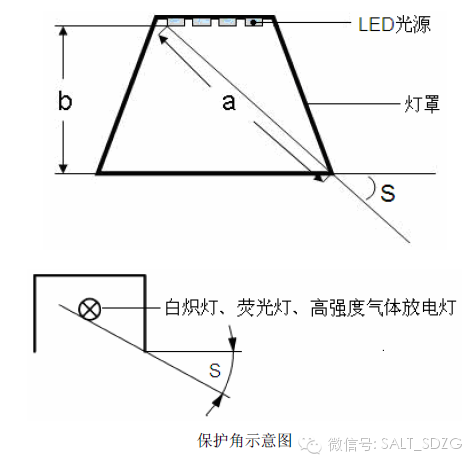

知识点:保护角
在以灯具出光口面为水平面的某个方向上,光源发光边界和不发光的灯具外罩边缘的连线与水平面之间最小的夹角称为保护角。见下图所示,S为保护角。
我们知道,当人眼向前方观看时,在视线范围内如能看到灯具内高亮度的光源或光源的像,会感到令人不适的直接眩光。避免的办法是灯具上应有适当的结构遮挡灯具内光源亮度造成的眩光。
灯具的保护角越大,灯罩越深,直接眩光会越少,但灯具的效率也随之降低。因此,对线状光源或面光源的灯具,一般采用在出光口设置格栅。格栅网格的疏密及大小,要根据灯具的应用场所及安装高度确定。图片
