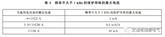

  1. 设备保护导体电流的交流分量限制:
    新版的GB/T17045标准要求正常运行条件下,额定频率不大于1kHz的交流设备保护导体电流限值见下表:
当保护导体电流交流最大电流大于10mA的设备应采用加强型保护导体的永久连接,其保护导体电流最大值不能超过每相额定电流的5%。

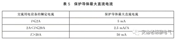

 2.保护导体电流直流分量的限制
正常使用中的交流设备在保护导体中的直流电流分量电流值应满足最大电流限制
额定容量4kVA及以下的可插拔的电气设备,其保护电流中叠加平滑直流分量应不超过6mA.
如果保护导体中直流电流大于6mA,应选择B型RCD等适当的保护设备。
