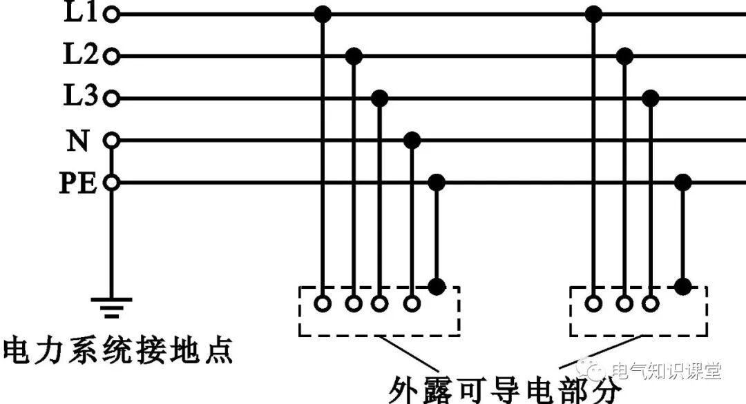

(1)系统接地的型式
一般情况下,我们用拉丁字母作为代号,以此来表示系统接地的型式,具体如下:
第一个字母表示电源端与地的关系:
T:代表电源端有一点直接接地
I:代表电源端全部的带电部分没有接地,或者是说有一点通过阻抗接地。
第二个字母表示电气装置的外露可导电部分与地的关系
T:电气设备外端能导电的那些部分可以直接接地,它在电气装置上电源端的接地点是相互独立的。
N:这表示电气设备的外部导电部分与电源端接地点有直接电气连接。短横线(–)后的字母用来表示中性导体与保护导体的组合情况。
S:中性导体和保护导体不是连接在一起的,它们之间是分开的;
C:中性导体和保护导体相联合,两者是合一的。

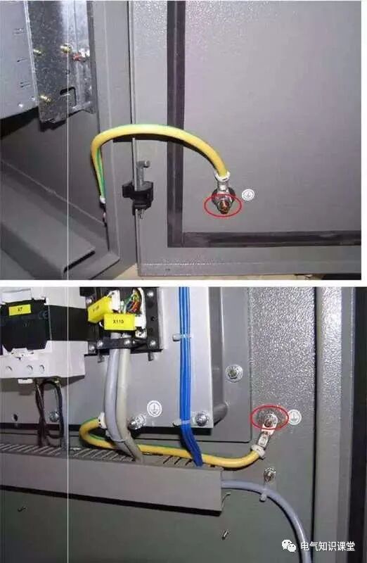

接地就是根据各式各样的目的把电气设备或装置中的某一个位置经过接地线以及接地体和大地之间的作良好的电气连。接地的方式可以分为工作接地,以及保护接地这两种。
工作接地最常见的就是避雷器接地,这种方式就是为了满足电力系统的运行需要从而把电力设备的某一个点进行接地。保护接地就是为了达到安全运行的目标,然后在电力装置、设备上将多个部位或者多个点进行接地,也就是多点接地。

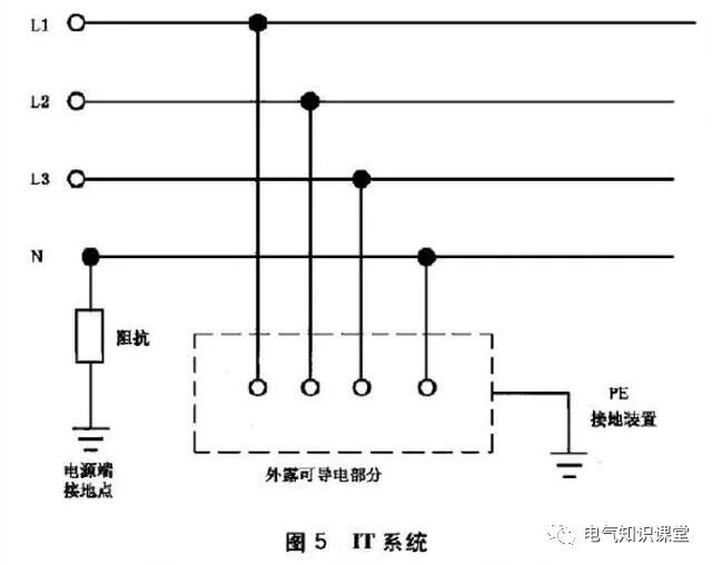

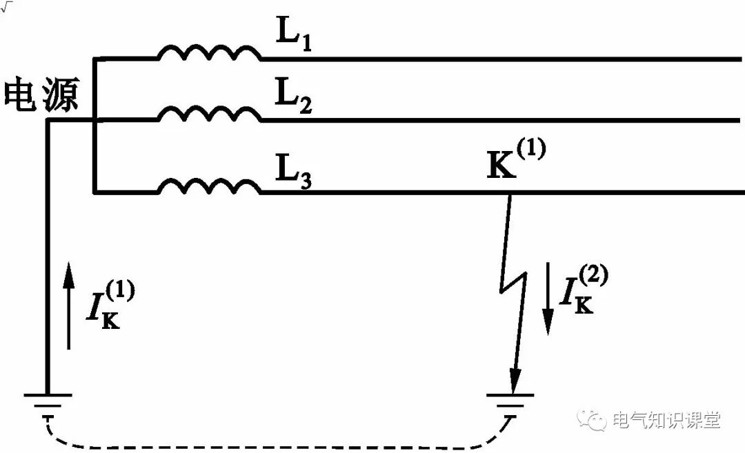

(5)IT系统
电源端所有带电部分不接地或有一点通过阻抗接地,电气装置的外露可导电部分直接接地。接地与保护接地概念。

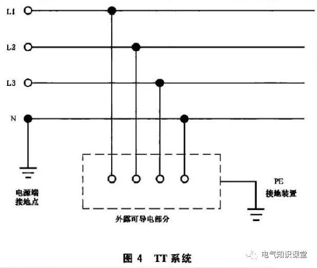

(6)TT系统
电源端有一点直接接地,电气装置的外露可导电部分直接接地,此接地点在电气上独立与电源端的接地点。接地与保护接地概念。

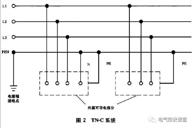

(7)TN系统
电源端有一点直接接地,电气装置的外露可导电部分通过保护中性导体或保扩导体连接到此接地点根据中性导体和保护导体的组合情况,TN系统的型式有以下三种:

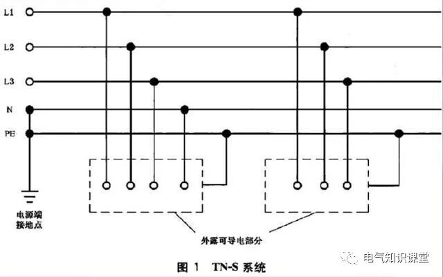

1)TN --S系统
TN-S系统为电源侧电力变压器中性点直接接地时,负荷侧电器设备不带电的外露可导电部分通过保护零线接地的接零保护系统。
TN-S工作零线和保护零线(接地线)是分开的,N线 为工作零线,PE线为专用保护零线(接地线),即设备外壳连接到PE线上。
系统在正常运行的时候,专用保护线上是没有电流的,只有工作零线上才有不平衡电流,专用保护线上也没有电压,电气设备的金属外壳的接零保护就是接在专用保护线上,如果一旦设备外壳漏电,漏电电流就会通过地线把电流导入大地,避免对人体造成伤害。
2)TN--C系统
TN-C 方式供电系统它是用工作零线兼作接零保护线,可以称作保护中性线。

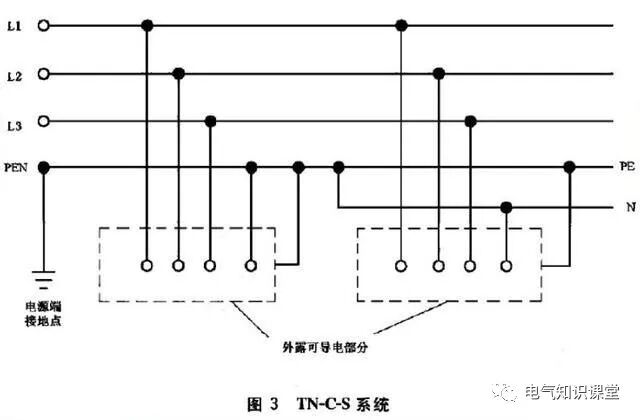

3)TN--C--S系统
 TN-S 方式供电系统 它是把工作零线 N 和专用保护线 PE 严格分开的供电系统, 称作 TN-S 供电系统 五线 三相(L)中性线(N)接地(E)最常见的一般是三相四线,加接地就是五线了!接地也可相当于一附加零线,为了使设备漏电时将电流引至大地!同时也使漏电开关马上跳闸!
