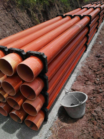

     CPVC管材材质较硬且脆,宁折不弯。每根一般长度6米,管与管之间连接是承插方式。

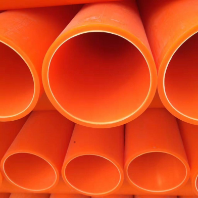

    MPP管材有柔性,可以在一定的范围内弯曲。每根一般长度9米,管与管之间连接需要把管材加热融化。

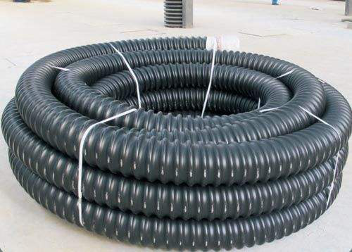

    螺纹碳素管具有较好的柔性,可以在很大范围内弯曲。每盘一般在100米左右。

螺纹碳素管XF-7

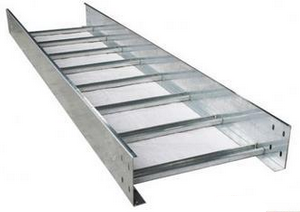

    常用电缆桥架有:槽式和梯式;

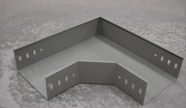

    电缆桥架规格型号一般用“宽×高”来表示。
槽式电缆桥架
梯式桥架
