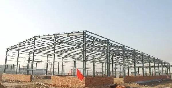

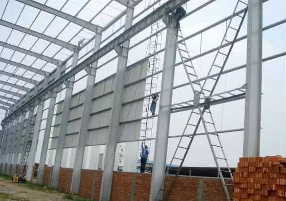

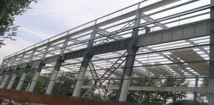

当钢结构厂房已施工完毕,又没有做好前期的投入,哪么我们该如何防止钢结构厂房基础下沉,简单的来说就是加固,将所有的钢结构立柱用工字钢或槽钢圈起来,形成一个网状。此方法能防止钢结构厂房的基础下沉作用。
近年来 , 钢结构厂房以其自重轻 、抗震性能优越 、结构布置灵活 、 加工安装速度快等特点在煤炭工程中广泛应用 。
本文仅讨论围护结构采用压型钢板或夹芯板的门式刚架轻型钢结构和钢排架结构单层厂房 ( 下文均简称 “钢结构厂房” ) 。对于吊车吨位较大的钢结构厂房 , 由于上部结构自重过轻 , 柱底轴力较小 、弯矩相对较大 , 造成基础的偏心距过大 , 给基础设计带来一些困难 。

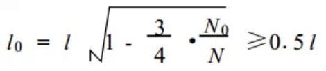

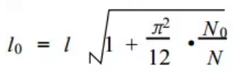

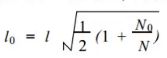

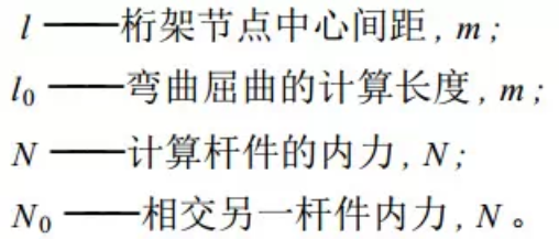

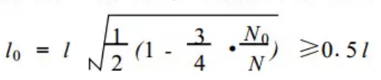

对高度较高且带有桥式吊车的门式刚架钢结构厂房及钢排架结构厂房 , 尤其是当吊车吨位较大 ( 单跨两台20t 吊车或更大) 时 , 为了有效提高结构的抗侧移刚度以控制横向位移 , 柱脚通常设计为横向刚接 、纵向铰接 。厂房所受纵向水平荷载通过柱间支撑传至基础顶面 。而在横向 , 因为钢结构自重轻 , 结构自振周期长 , 水平地震作用相对较小 ,起控制作用的横向水平荷载通常为吊车水平制动荷载加风公式 , 两杆轴力可以不相等 。公式以弹性稳定理论为依据 ,适用于两杆长度相同 、 截面也相同的交叉斜杆 。
1) 相交另一杆受压 , 两杆截面相同并在交叉点均不中断 , 则 :
式中
2) 相交另一杆受压, 此另一杆在交叉点中断但以节点板搭接 , 则 :
3) 相交另一杆受拉, 两杆截面相同并在交叉点均不中断 , 则 :
4) 相交另一杆受拉, 此拉杆在交叉点中断但以节点板搭接 , 则 :

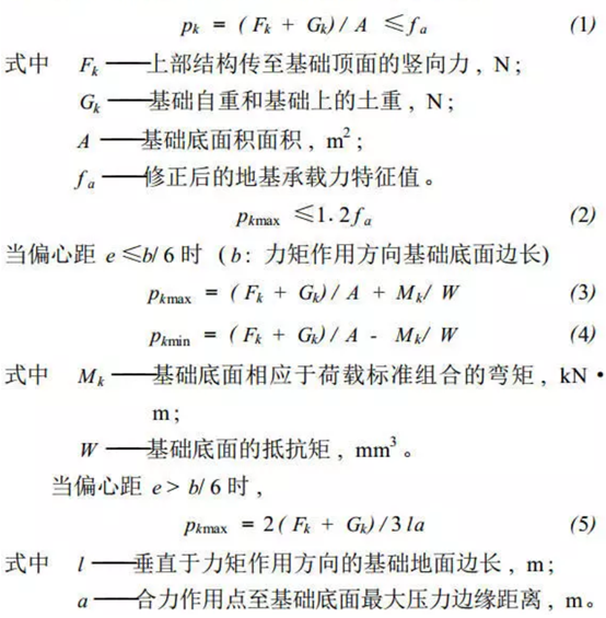

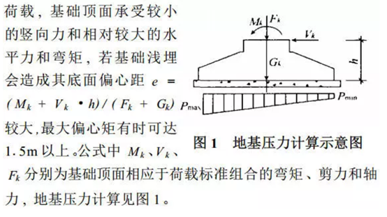

基础底面的反力因相对过大的偏心荷载作用而分布不均匀 , 可能造成基础发生较大倾斜 , 甚至影响到厂房尤其是带吊车厂房的正常使用 。因此 , 工业厂房基础底面的地基土所受压力还需满足以下规定 :
1) 对于无吊车荷载的柱基础 , 当计入风荷载作用时 ,允许基础底面地基土有零应力区存在 , 但必须满足非零应力区长度与基础长度之比 L’/ L ≥ 0175 , 同时还必须验算基础底板受拉一侧在基础自重及上部土重作用下的抗弯强度 。
2) 对于承受一般吊车荷载作用的柱基础 , 不允许基础底面地基土有零应力区存在 , 即 pmin ≥ 0 , 若满足此条件 ,必须要求基底偏心距 e ≤b/ 6 。

根据以上所述基础的受力特点和设计要求 , 对于柱脚刚接的有吊车单层钢结构厂房边柱 , 当吊车吨位较大时 ,若按常规单独基础设计 , 偏心距往往成为基础底面大小的控制条件 , 地基承载力不起控制作用 , 较大的偏心距将造成基础底面尺寸过大 ( 有时边长达到 6m 以上) , 很不经济 ,工程中无法接受 。笔者经过对一些具体工程的分析比较 ,认为在设计过程中此类问题可通过以下方法得以解决 :
