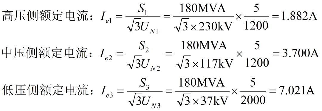

    变压器差动保护计算电流由各侧二次电流经软件进行幅值和相位校正后得来,软件计算需要考虑变压器电压等级不同引起二次额定电流不同进行的调整及差动各侧电流的TA变比。
    幅值补偿即将差动各侧的二次电流有名值除以本侧的二次额定电流。
    相位补偿是针对一次主接线的方式进行的补偿。
    PCS-978保护装置在△侧进行两相电流差的运算调整相位,以Y△11的主变压器接线方式为例,变压器各侧TA装置的程序软件采用△->Y变化调整差流平衡,其校正方法如下:
    对于Y侧电流进行幅值补偿
    对于△侧电流相位补偿与幅值补偿
    式中:
    IA、IB、IC——Y侧TA二次加进保护装置的有名值电流;
    I’A、I’B、I’C——Y侧程序软件计算出的校正电流;
    Ia、Ib、Ic——△侧TA二次加进保护装置的有名值电流;
    I’A、I’B、I’C——△侧程序软件计算出的校正电流;
    Ie1、Ie2——Y、△侧二次额定电流。

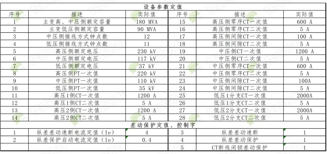

2. 试验条件
    试验条件见上表定值。变压器接线方式为Y△11,差动速断电流定值为4Ie,差动启动电流定值为0.4Ie。
    现场在PCS-978中“装置参数”中整定好变压器参数之后,保护测量或启动测量菜单中的“差动测量”中能自动计算出“二次额定电流”。具体计算方法如下:

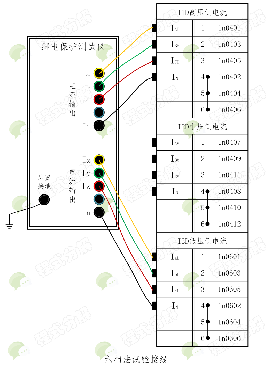

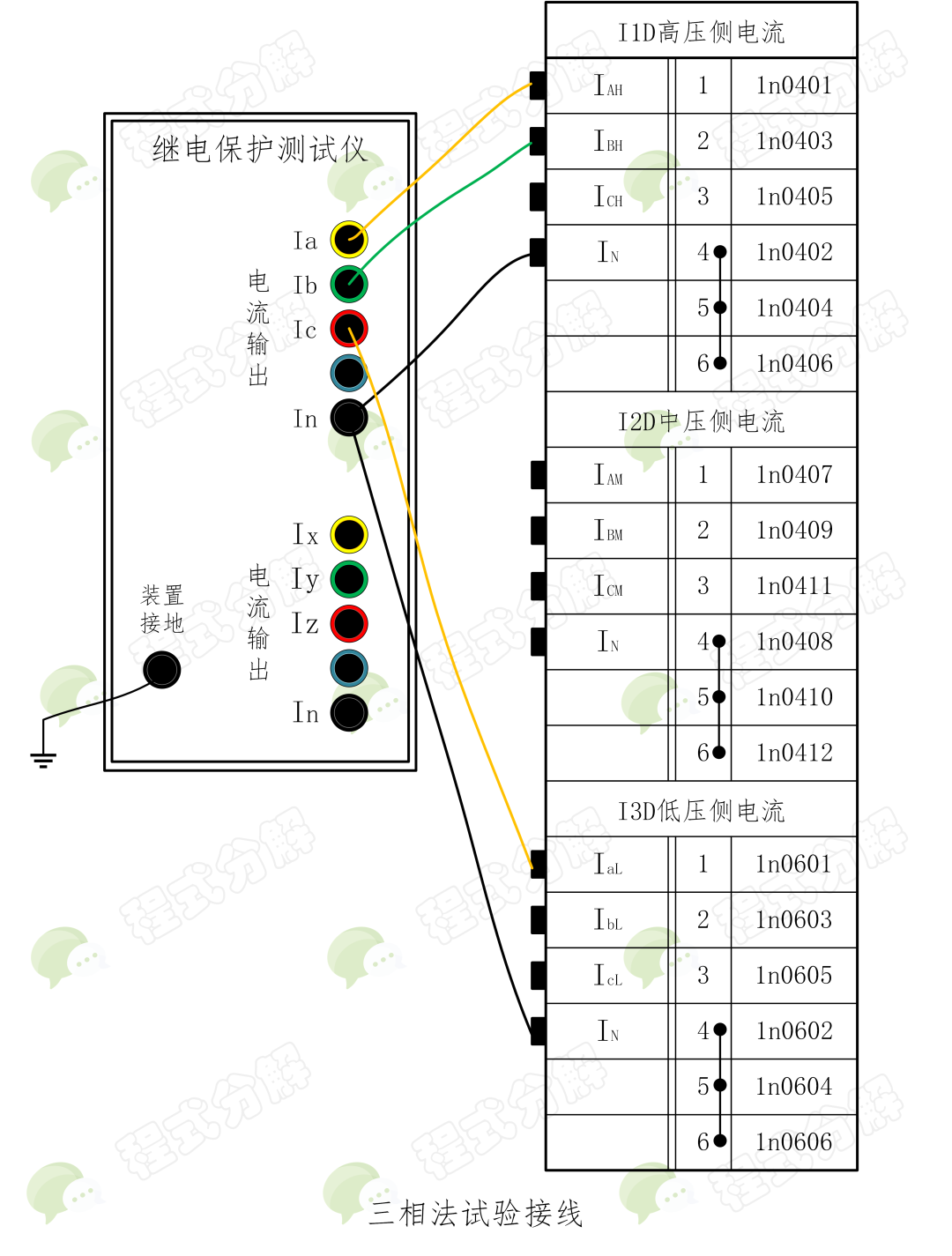

3. 试验接线
    以高压侧和低压侧(高、低压侧1分支)Y△11接线试验为例,可以根据继电保护测试仪电流输出数采用三相法或六相法试验接线,比率差动保护试验接线如下图:

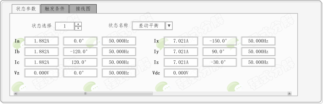

4. 差动平衡试验
(1)三相法接线差动平衡试验
    差动平衡电流设置方法:
    所加B相电流和A相电流大小相等方向相反(一方面为了抵消零序电流,另一方面是为了补偿低压侧相位调整后产生的B相电流),将求得的值加进保护装置,差动电流约等于0,制动电流接近Ie1。三相法接线差动平衡试验如下图。
(2)六相法接线差动平衡试验

步骤1:通平衡
    继电保护保护测试仪设置(k是转换成标幺值后电流大小,这里取0.5,取其他值均可):
    A相电流:
    Ia=kIe1=0.5*1.882∠0°=0.941∠0°A
    B相电流:
    Ib=kIe1=0.5*1.882∠180°=0.941∠180°A
    C相电流:
    Ic=kIe3=0.5*√3*7.021∠180°=6.079∠180°A
    将设置量加进保护装置,保护装置A与B两相差流接近0,制动电流接近0.5Ie(即Icdqd=0.5Ie)。

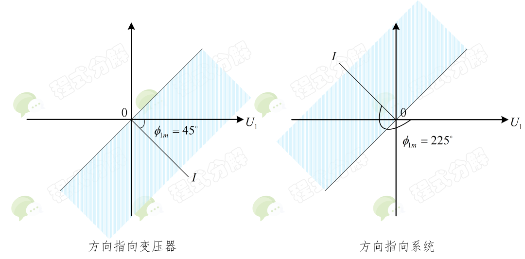

    (1)方向元件
    方向元件采用正序电压,并带有记忆,在近区三相短路时方向元件无死区,采用零度接线方式,用对应相的正序电压与相电流进行比相,通过定值选择方向指向变压器或指向系统。方向元件动作区如下图所示:

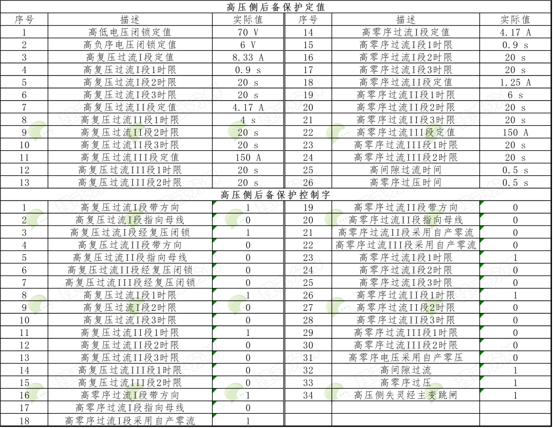

    (1) 高压侧后备保护试验定值
    投入“高压侧后备保护”硬压板和“投高压侧电压”硬压板。
    高压侧后备保护跳闸矩阵说明:
    ①   复压过流I、II段跳各侧开关;
    ②  零序过流I段指向变压器,跳各侧开关;
    ③  间隙过流、零序过压跳各侧开关;高压侧失灵联跳主变三侧开关。

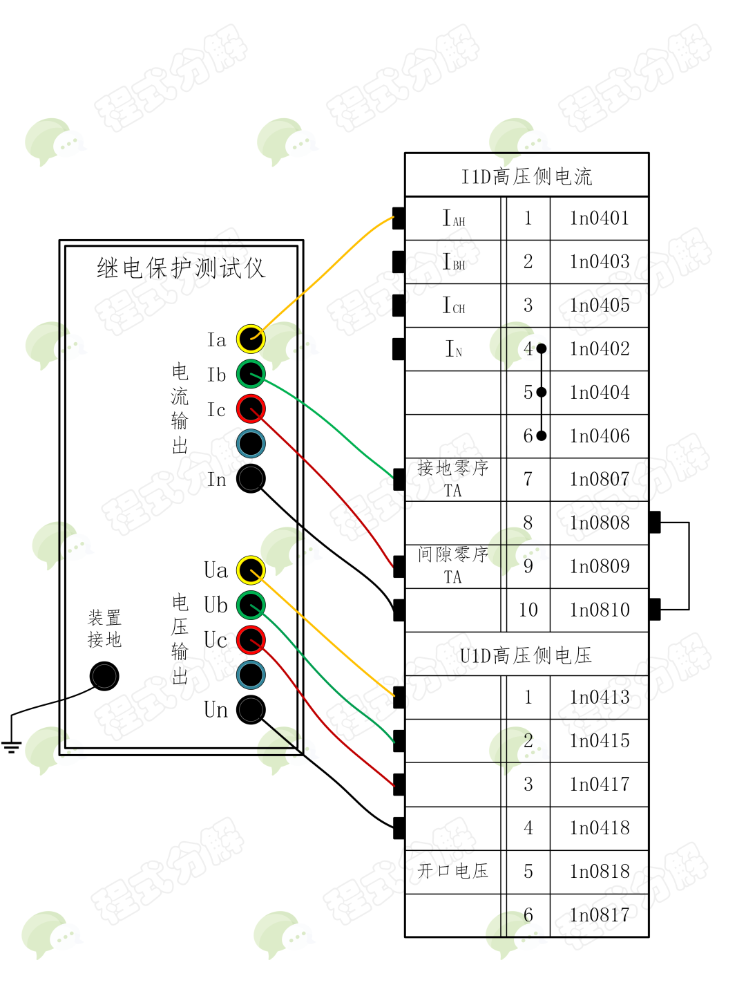

     3. 试验接线
    试验仪的:
    A相电流作为主变压器的高压侧的相电流,同时也是自产零序电流;
    B相电流作为主变压器高压侧的外接零序电流;
    C相作为主变压器高压侧的间隙零序电流。

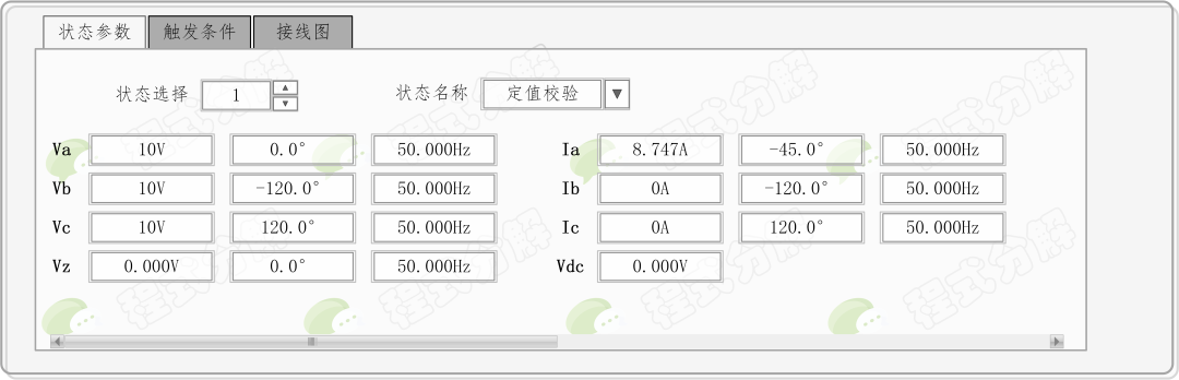

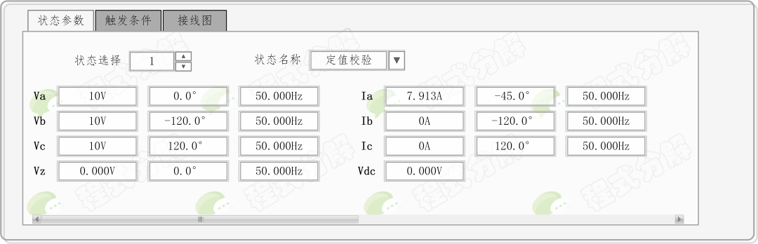

     4. 复压过流定值校验 (以复压过流I段为例,投入复压过流I段保护压板,退出其他段压板)
    加任一相电流8.747(1.05倍定值),过流保护动作;
    加任一相电流7.913(0.95倍定值),过流保护不动作。
    有些版本的主变压器过流保护在TV断线时退出,故要先加三相对称的电压33V(能使TV断线信号消失且复压元件开放),待TV断线信号消失后再加1.05倍定值的电流,也可以采用变量的方式将电流从小加到大,过流保护动作。

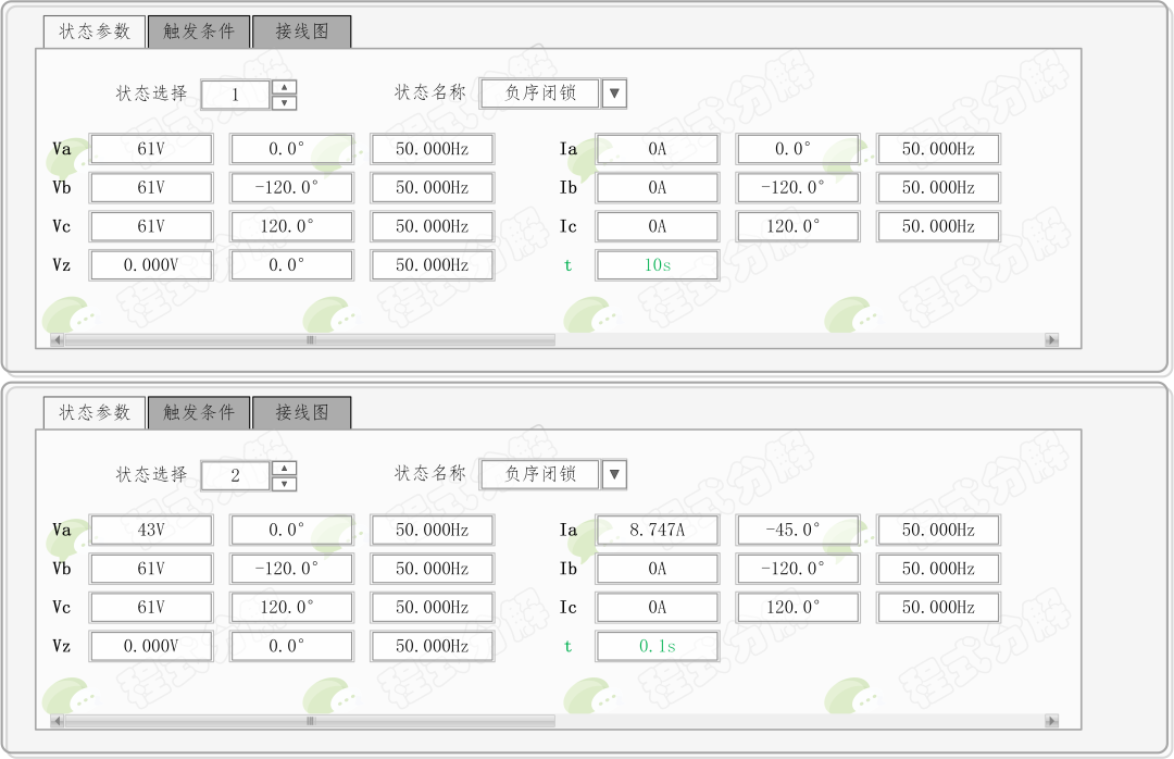

    ② 负序电压闭锁定值
    状态1:加三相对称电压61V,时间大于10s(保证TV断线告警信号消失且复合电压闭锁元件不开放),三相电流为0。
    状态2:等到报警灯熄灭后,加入A相电流8.747A(1.05倍定值),同时将A相电压降低(或增加)至61-6×3=43V(61+6×3=79V),过流保护动作,负序电压元件满足。
改变单相电压1V时负序电压升高1/3。

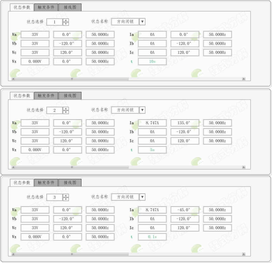

   6. 方向闭锁校验
    状态1:加三相对称电压33V,时间大于10s(保证TV断线告警信号消失且复合电压闭锁元件开放),三相电流为0;
    状态2:等到报警灯熄灭后,加入单相电流8.747A∠135°(1.05倍定值),保护不动作;
    状态3:加入单相电流8.747A∠-45°,保护动作;

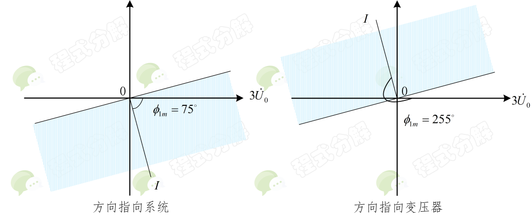

    1.  试验原理
    零序方向元件使用的电压固定为自产零序电压,使用的电流可以通过定值选择用自产零序或者外接零序TA。其方向指向可以在定值中整定指向变压器或者指向系统。
    当“零序方向指向”控制字为1时,方向指向变压器,方向灵敏角为255°;当“零序方向指向”控制字为0时,表示方向指向系统,方向灵敏角为75°。其动作特性如下图。
    各型号对于TV断线时方向元件的处理并不相同,具体应参照说明书。

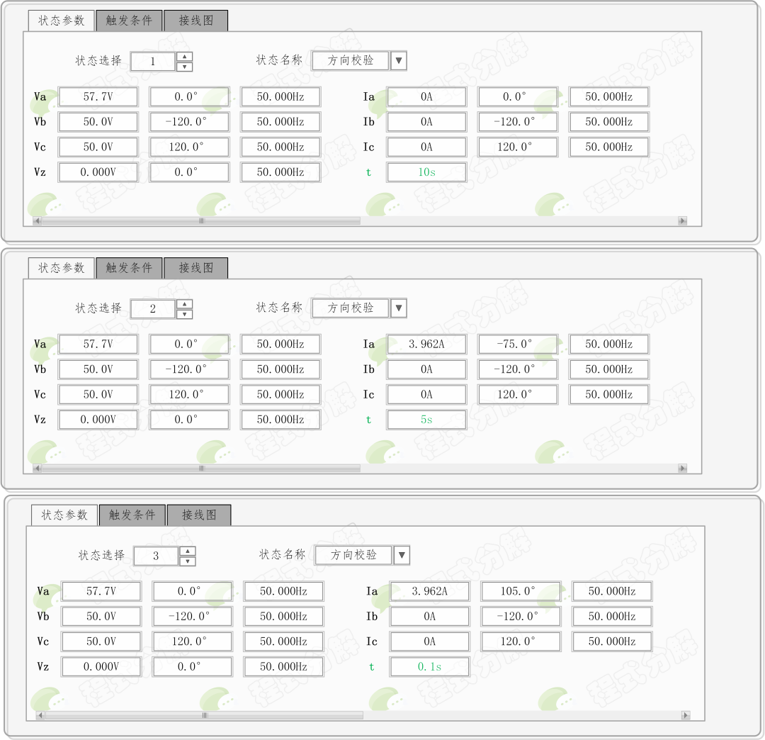

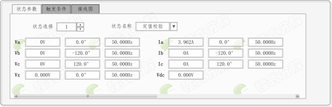

    4. 方向闭锁校验
     判方向所用电流电压固定为自产零序电流和自产零序电压。
     状态1:先加三相电压,其中A相电压稍大些,时间大于10s(保证TV断线告警信号消失且有零序电压),三相电流为0(如果A相电压小于其他两相,则零序电压的相位为180°,则动作区要倒过来看)。
    状态2:等到高压侧TV断线消失后,在A相加入3.962A电流,电流相位同A相电压,零序过流保护不动作。
    状态3:改变A相电流相位与A相电压反向,零序过流保护动作。

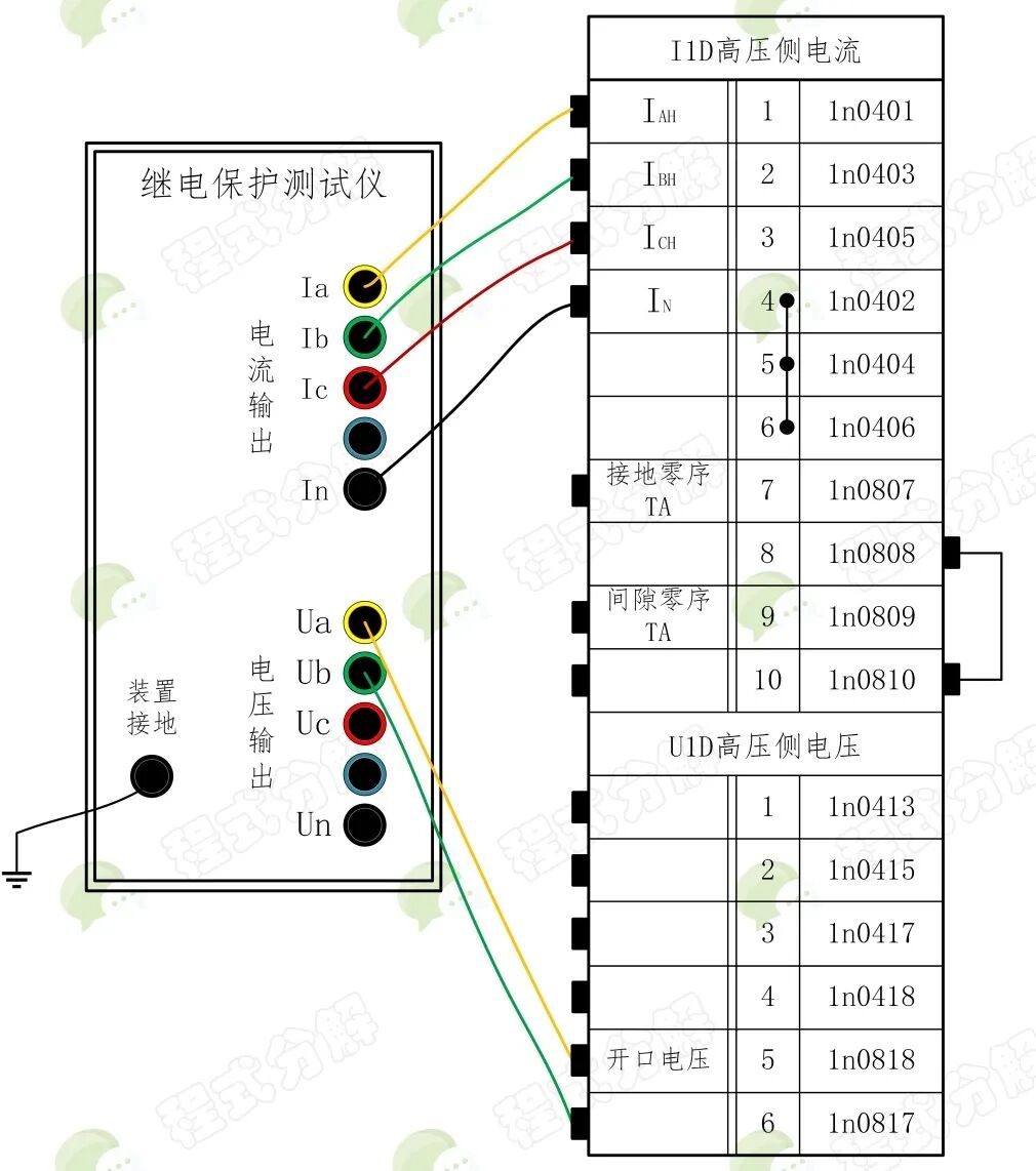

    间隙零序过流保护电流定值固定为一次值100A。(如间隙TA变比为1000/5,一次值取100A,则二次零序电流动作值为0.5A)。

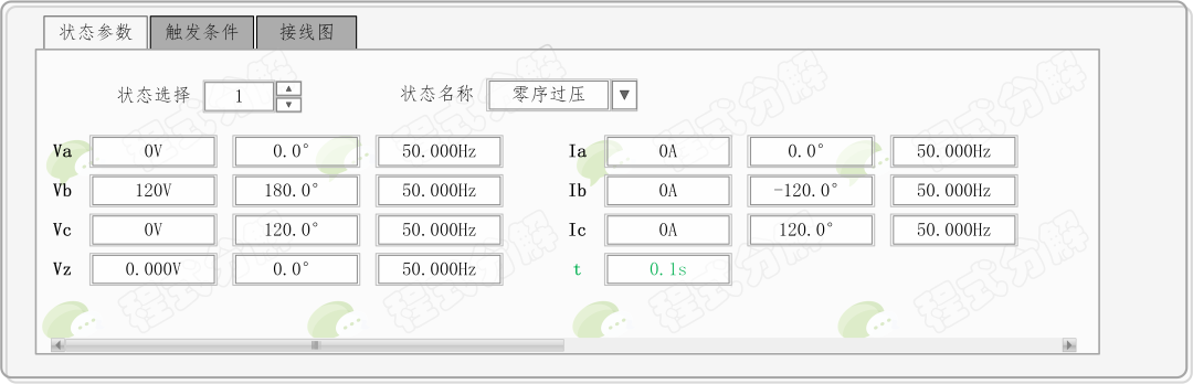

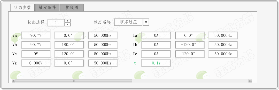

    4. 零序过压保护定值校验
    (PCS-978G零序过电压保护定值固定为180V)
    在A、B相通入大小相等方向相反的电压91V,零序过电压保护动作;
    在A、B相通入大小相等方向相反的电压89V,零序过电压保护不动作;
    PCS-978零序过电压保护定值固定为180V;
    间隙过压保护电压取外接时零压定值固定为180V;取自产时零压定值固定为120V。
    (大部分继电保护测试仪单相最大输出电压为120V或125V),故校验180V定值时可以加相间电压。
     零序电压采用外接零序电压试验:
    零序电压采用自产零序电压试验:
