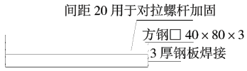

框架柱木模支设加固最常见的方法是采用15?mm厚木模板,板后竖向背楞为50?mm×100mm方木,方木间距200~250mm,水平夹具采用双钢管配合16对拉螺杆外抱及穿心加固,对拉螺杆横竖向间距400~600mm。双钢管用直角扣件外锁的加固方法因隐患较多,已很少采用。该加固方法的主要缺点是:
(1)工序较多,特别是为螺杆穿心使用而打孔、穿PVC套管时可能受钢筋的影响要改变孔位;
(2)消耗木模较多,因打孔多造成板面损坏,减少了周转次数;
(3)对拉螺杆、PVC管用量较大;混凝土洞眼多需要拆模后修补,影响结构观感质量。

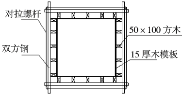

采用新方法很好地避免了这些问题。主要是利用双根40 mm×80 mm×3 mm厚方管代替双钢管作主楞(图1,2),充分发挥了其与次楞方木接触面积较大,截面长边强度和刚度远大于普通建筑钢管截面的强度和刚度的力学性能,有效控制框架柱截面变形,只在外侧用对拉螺杆抱紧,不用设对拉螺杆穿心加固(图3),外抱加固间距按模板专项方案执行,一般距柱底1/3不大于400 mm位置,上部不大于600 mm。框架柱有大量同截面时,使用本方法加固,工序简单、节约资源、缩短工期,能提高施工质量,推广应用价值较高。
图1??双方钢龙骨制作示意
图2??双方钢龙骨使用方法示意
