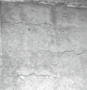

某商品住宅工程,地下一层,地上28层,为剪力墙结构。设计墙体的混凝土强度等级1~4层为C40,5~6层为 C35,6层以上墙板和1~6层顶板都是C30。
9号楼的4层西段有几道墙体混凝土浇筑后由于墙体模板拆模过早,混凝土在水化热阶段不能承担自身的重量而变形,模板把表面混凝土成片地粘下来,造成表面空鼓、蜂窝、麻面、凹陷、竖向和横向裂缝肉眼可见的严重质量缺陷。主体结构检测时,发现竖向裂缝局部最宽达2?mm,且强度偏低;钢筋间距虽然符合设计要求,但在混凝土凹陷的地方,钢筋的混凝土保护层的厚度明显不符合要求。
8号楼10层西段墙板混凝土浇筑完成时是在当日傍晚,由于夜间气温低,次日早上就开始松开固定墙体模板的螺栓,上午拆模后检查,发现又有几道剪力墙体拆模过早,形成表面粘膜和裂缝等质量缺陷,严重的地方出现5道上长下短的水平裂缝(图1),且水平缝最长的达1.2?m。裂缝甚至从混凝土表面延伸到混凝土的内部,形成肉眼可见且宽度较大的裂缝,裂缝下面的混凝土还存在外凸现象。
图1    拆模后混凝土裂缝
发生以上质量事故的最主要原因是模板拆除过早,混凝土水化热未完全释放。混凝土水化热的主要影响因素是温度,其持续时间和天气状况直接相联。当天气炎热时,水化热的时间来得快且高峰时间要早,过程经历时间会长,一般在浇筑后24~48?h后产生最高峰;而在气温低时,则是在一周左右时间后产生高峰。所以施工单位的管理人员必须密切关注施工温度和天气状况,避免混凝土模板拆除过早带来不可挽回的损失。另外,水化热与水泥用量和混凝土中粉煤灰的掺量有关,这是设计与选择搅拌站时必须关注的事宜。
