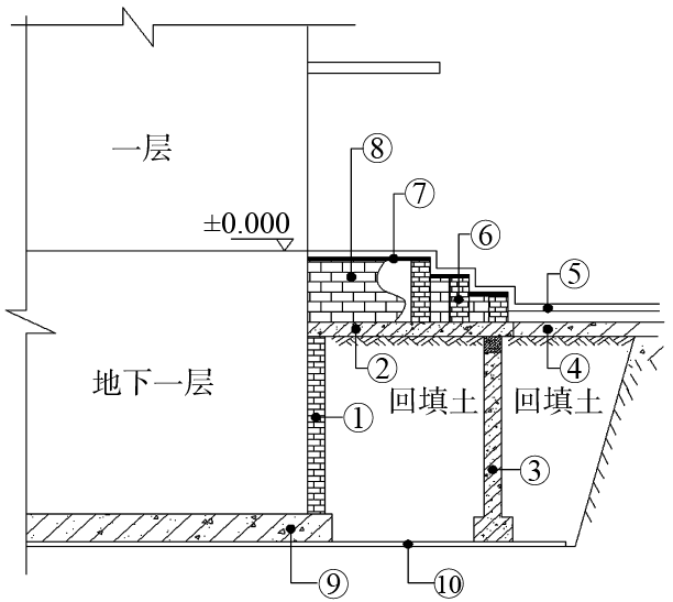

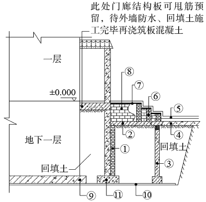

1  主体结构为地下一层结构
当主体结构为地下一层结构(一般别墅类、洋房居多)时,台阶构造宜按图1,2示意设计及施工。
图1??主体结构为地下一层时室外台阶
预防沉降做法示意1
图2??主体结构为地下一层时室外台阶预防
沉降做法示意2(带门廊结构)
施工过程:在主体垫层施工时对垫层在台阶范围内进行扩大处理,以便后期进行构造柱梁③的基础施工。待外墙防水施工完成后,可在台阶下部区域紧贴外墙砌筑370?mm厚砖墙①替代防水保护层,同时兼做简支板②的一侧基础,另一侧支撑基础③在回填土施工前完成施工。回填土按要求回填施工完毕后,可进行简支板②的施工。在简支板达到强度后,在简支板上砌筑台阶砖基础腔体⑥⑧(240mm厚墙体),腔体内回填土(夯实)或砂粒施工完毕后,在台阶砖基础上浇筑配筋混凝土带垫层⑦,作为台阶面层施工基层。简支板②之所以不采用甩筋、植筋的现浇结构,主要是为了后期防水施工及回填土夯实施工。
混凝土构件的标高、尺寸、配筋、混凝土强度等级根据台阶实际尺寸具体设计。单元门洞或入户门洞处带有门廊情况的室外台阶防沉降设计,详见图2。为防止人行道硬质铺装与台阶底踏交接处发生沉降,可在回填土完成后浇筑配筋垫层④(与简支板②通过植筋刚性连接,另一侧延伸至老土)作为人行道硬质铺装基础。

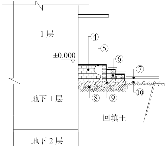

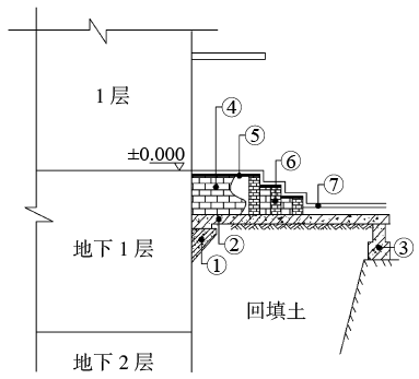

2  主体结构为地下两层结构及以上
当主体结构为地下两层结构及以上(一般高层居多)时,台阶构造宜按图3,4示意设计及施工。
图3??主体结构为地下两层及以上时
室外台阶预防沉降做法示意1
图4??主体结构为地下两层及以上时室外
台阶预防沉降做法示意2
施工过程:当室外台阶进深长度较大时(商铺台阶居多),台阶防沉降构造可采用图3设计示意。在主体施工时带出托座构造①(托座标高、间隔距离、配筋具体设计),外墙防水施工时(防水施工时对托座构造进行包裹施工处理),简支板②的另一侧支撑基础③可同时施工。回填土施工完毕后进行简支(梁)板②的施工。
在简支板达到强度后,在简支板上砌筑台阶砖基础腔体④⑥(240mm厚墙体),腔体内回填土(夯实)或砂粒施工完毕后,在台阶砖基础上浇筑配筋混凝土带垫层⑤,作为台阶面层施工基层。简支板②之所以不采用甩筋、植筋的现浇结构,同样是为了便于防水施工及回填土夯实施工。
当室外台阶进深长度较小时,台阶防沉降构造可采用图4设计示意。在主体施工时带出悬梁构造⑧(悬梁标高、间隔距离、尺寸、配筋具体设计),防水施工及回填土施工完成后,在悬梁构造⑧上施工简支板⑨,简支板以上构造同图3。
图中⑦人行道路面层,同样为防止人行道路硬质铺装与台阶底踏交接处发生沉降,可在回填土完成后浇筑配筋垫层⑩(与简支板②通过植筋刚性连接,另一侧延伸至老土)作为人行道路硬质铺装基础。

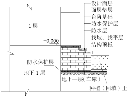

3  室外台阶下部区域为车库顶板
当室外台阶下部区域为车库顶板时,台阶构造宜按图5示意设计、施工。
图5??室外台阶下部区域为车库顶板时预防沉降做法示意
施工过程:在防水保护层上砌筑台阶砖基础腔体(240?mm厚墙体),腔体内回填土(夯实)或砂粒施工完毕后,在台阶砖基础上浇筑配筋混凝土带垫层,作为台阶面层施工基层。
