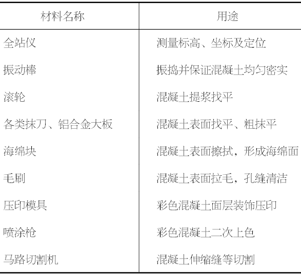

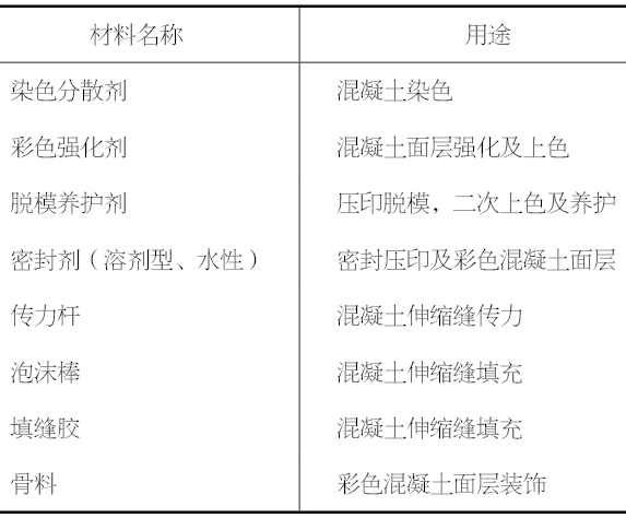

彩色混凝土浇筑区域与顺序、强化剂、脱模剂颜色、压印类型等均应分别进行明确,并对相关人员进行交底,提前进行混凝土配色准备。彩色混凝土施工的材料、工具设备及用途见表1、表2。
表1??艺术地坪的主要材料
表2??艺术地坪施工的主要工具设备

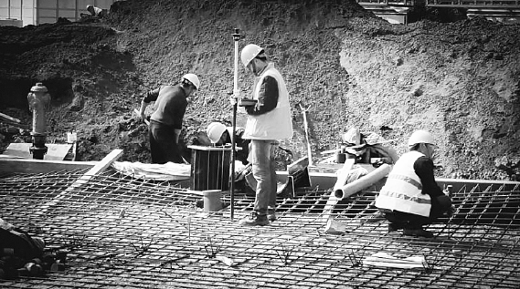

(1)将水准点和坐标控制点引入施工现场,经复核合格后用全站仪进行测量定位放样工作(图1)。彩色混凝土艺术地坪的铺装伸缩缝、装饰缝、隔离缝和锯切缝均需进行放点标记。
图1??艺术地坪测量定位放样

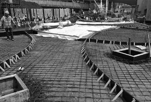

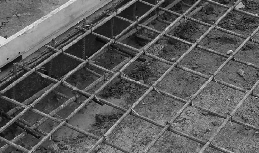

(2)为取得路面自然开裂、露骨料或其他具有主题特征的效果,艺术地坪伸缩缝施工通常采用曲折的硅胶模板或木模板,为避免弯曲、裂纹等造成地坪成形质量偏差,所有模框的深度应与对应的待浇筑混凝土深度一致。支模完成后需对钢筋进行加固,以保证有足够的接触面并避免盲点。所有施工缝中插入的钢筋应缩进表面,在模板处设置泡沫或硬质接缝填料,模板上放置塑料销钉套筒;确保套筒能在混凝土浇筑过程中横向及纵向与混凝土板对准。艺术地坪模板支设如图2所示。
图2??艺术地坪模板支设

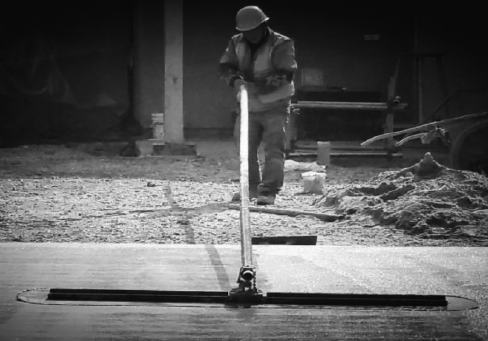

(5)混凝土浇筑完成后用滚轮等工具对表面进行提浆找平,渗水前使用铝合金大板对混凝土表面进行找平和粗抹平;水分渗出并蒸发后,使用专用木制大抹刀、镁制抹刀等工具进行接缝与边角抹平(图4)。
图4??艺术地坪粗抹平

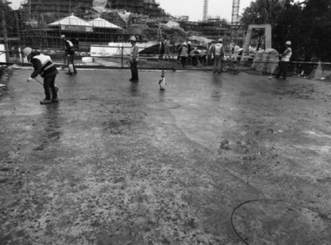

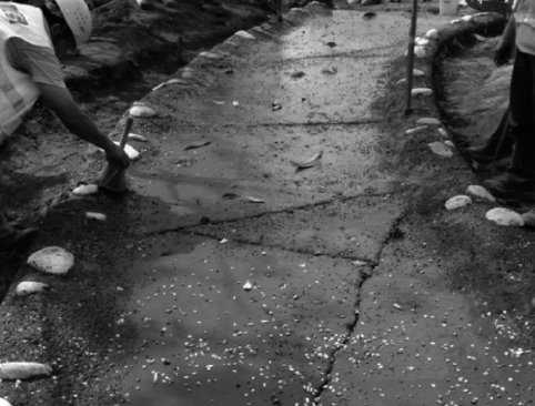

(8)混凝土整平收光4~5?h后,扫除多余的脱模剂并喷水冲洗,使用预成型印垫、印模及其他压印工具对混凝土进行压印。在邻近障碍物区域或小块区域内使用活动模具、压印卷轴及其他手持工具进行压印;在压印不充分的位置,可使用滚筒或小块模具进行处理。待混凝土表面硬化1~2?h后,使用专业清洗设备进行表面清洗,再使用缓凝剂或通过表面研磨或抛光露出骨料以达到预期的饰面效果(图6)。压印过程中还可放置一些周边植物的树叶,即可在铺装表面做出落叶效果。
图6??艺术地坪表面压印施工
