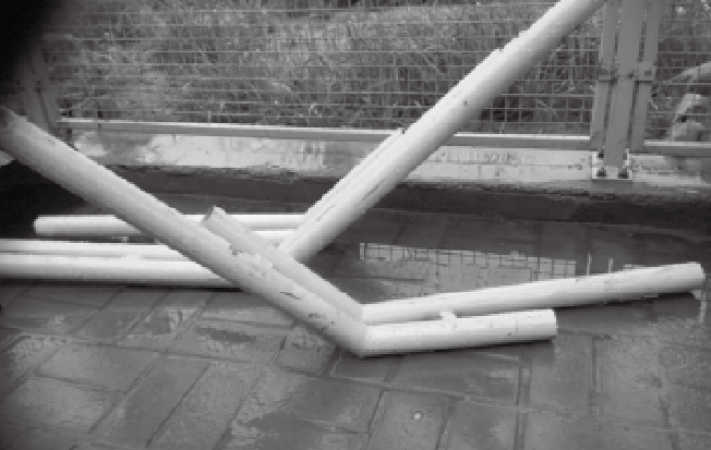

剪力墙结构是民用建筑中较常见的结构形式,当采用木模支设时,墙体拐角处的加固是比较困难的,特别是非直角拐角,如45°,120°,135°等,处理不好,浇筑混凝土时极易发生位移、胀模和漏浆等质量缺陷。设计制作非直角加固件,能保证拐角处加固稳定不变形,混凝土成型质量好,且装拆使用方便,提高了劳动效率,受到工人师傅们的称赞。

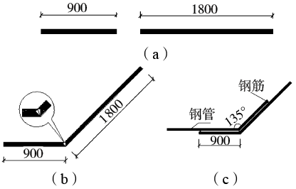

1  制作(以135°角为例)
用48表面无锈蚀、弯曲变形的普通钢管切割、焊接而成固定角度,钢管长度一般短边取900?mm,长边取1800?mm。单根制作好后,长短边对调,角和边均对齐,垂直投影重合,两根之间垂直叠合处用20钢筋垫焊牢固,不少于3点,即形成一个加固件。同法做另一个,内外使用构成一组(图1)。
图1    制作示意
(a)原材;(b)成品示意;(c)加固示意
2  安装

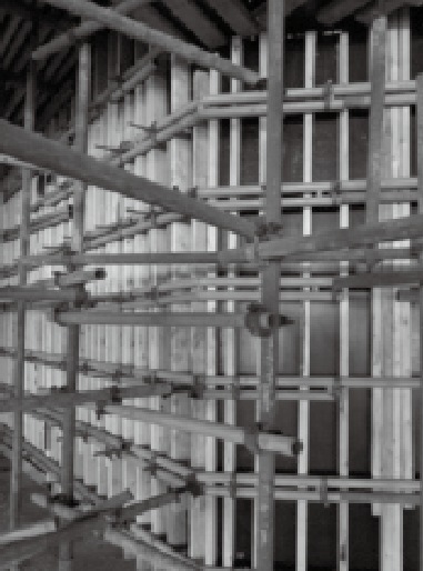

剪力墙木模支设时一般均采用方木(50?mm×100?mm)间距200?mm作为竖向次龙骨,用48双钢管作为水平主龙骨,间距300~500?mm。具体需按照模板专项方案施工。该加固件就是和水平双钢管主龙骨搭接配合,内外同时使用,在钢管间隙中用16对拉螺栓配螺母、3形卡加固(图2,3 )。
图2??制作实例
图3??安装实例
3  注意事项
该加固件是和水平双钢管主龙骨、对拉螺栓、3形卡配套使用,对拉螺栓的纵横向间距按模板加固方案,但须保证加固件短管长度范围内的纵向加固每侧不少于2道,否则应将该加固件的长、短管加长至适宜范围。
