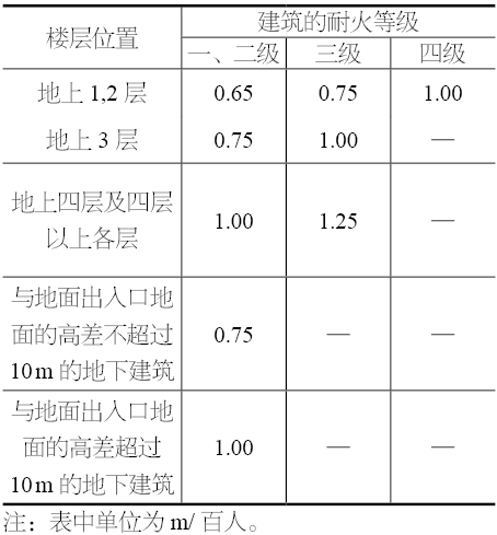

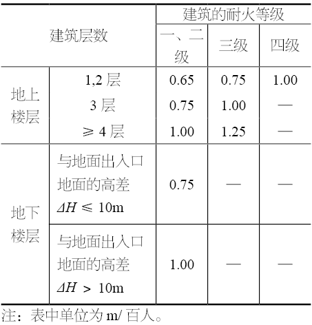

讨论依据:现行GB50016—2014《建筑设计防火规范》规范,原文如下。
每层的房间疏散门、安全出口、疏散走道和疏散楼梯的每100人最小疏散净宽度如表1所示。
表1??每100人最小疏散净宽度
表1中的“建筑层数”与“地上楼层”,到底是根据整个建筑的层数确定疏散宽度指标,还是根据不同楼层确定不同的疏散宽度指标?这就出现了两种不同的解答方法。
GB50016—2014《建筑设计防火规范》5.5.21中有一句“当每层疏散人数不等时,疏散楼梯的总净宽度可分层计算,地上建筑内下层楼梯的总净宽度应按该层及以上疏散人数最多一层的人数计算”。问题1的解答1最终取18m,对应的是4层的疏散总净宽度,疏散人数为1?800人,而疏散人数最多的一层为1至3层的2?000人,那么,难道疏散总净宽度取15?m?但15?m甚至不能满足4层的疏散要求。
如果说解答1错了,那解答2就对吗?由13J811—1《建筑设计防火规范》可知:
建筑结构为地上2层时,一、二级耐火等级建筑,每百人净宽度b≥0.75?m/百人,三级耐火等级建筑,b≥0.75?m/百人,四级耐火等级建筑,b≥1.00?m/百人;
建筑结构为地上3层时,一、二级耐火等级建筑,b≥0.75?m/百人,三级耐火等级建筑,b≥1.00?m/百人;
建筑结构为地上4层及以上建筑时,一、二级耐火等级建筑,b≥1.00?m/百人,三级耐火等级建筑,b≥1.25?m/百人。
结论
问题1及问题2的解答2均正确。

表2中各项数据与2014版《建筑设计防火规范》一致,仅左侧文字描述不一致,很容易造成误解。但根据“当每层人数不等时,疏散楼梯的总宽度可分层计算,地上建筑中下层楼梯的总宽度应按其上层人数最多一层的人数计算”也能判断出正确的方法。
由05SJ811《建筑设计防火规范》可知,三级耐火等级建筑各楼层疏散宽度指标如下:一、二层b≥0.75?m/百人;三层b≥1.00?m/百人;四、五层b≥1.25?m/百人;疏散楼梯(梯段)的总宽度可分层计算,下层楼梯总宽度应按其上层最多的一层人数计算;同层中疏散走道、安全出口、疏散楼梯和房屋疏散门的每百人净宽度b值均相等。
若按上述方法计算,就会存在问题1解答1的争议,人数最多的楼层疏散总净宽度反而比人数少的楼层的疏散总净宽度小,导致疏散楼梯计算错误。
