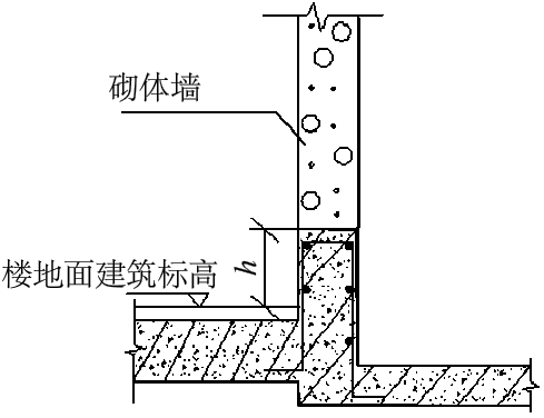

在二次结构施工时,要做好砌体墙根部防渗漏的防水措施,如做得不好,可能在墙根和楼板结合处出现渗漏,严重时甚至会影响房间的使用,所以在非混凝土墙体与结构楼板的结合处应采取有效的防渗漏措施。
1.导墙的设置构造
设置导墙是防止非混凝土墙与结构楼板连接处渗漏的措施之一,在一次结构楼板施工时或二次结构墙体砌筑前,应做好导墙混凝土的浇筑工作。在卫生间、淋浴间、洗衣间和消防水泵房等涉水房间的房间楼板四周与非混凝土墙体根部,应预先浇筑高度不小于200 mm且高于建筑完成面、与砌体墙同宽的素混凝土翻边,混凝土强度等级不应小于C20,门洞口除外。施工时的结构层标高和所需预留洞位置要求做到准确无误,严禁随意剔凿孔洞影响结构的完整性。导墙构造做法详见图1,一般不需要配置钢筋。
图1    导墙构造示意
地下室因环境较潮湿,非混凝土墙底部可能会有返潮和返碱的情况发生,在非混凝土地下室内隔墙施工前,砌体墙底部应预先浇筑强度等级不小于C20的混凝土导墙,导墙的高度不小于200 mm,宽度同砌体墙厚,做法同图1,且宜根据设计要求配置适当钢筋。
砌筑于平屋面上的加气混凝土砌块墙或其他非混凝土墙体,需在其砌体墙的底部做强度等级不小于C20的混凝土导墙,防止屋顶处雨水的渗入,导墙高出结构楼板的高度不应小于600 mm且不应小于屋面完成面厚度加200 mm,导墙的厚度同墙宽,做法同图1,且宜根据设计要求配筋。
2.导墙的施工要求
一般情况下,非混凝土墙部导墙的施工宜采用与结构楼板一次性浇筑成型的施工方法,这样可保证导墙与结构楼板混凝土间无任何杂质或隔层存在,保证其有效地连接在一起形成整体,提高自防水能力。一次性浇筑宜在二次结构施工之前,因混凝土已达到设计要求强度,不会对砌体墙施工造成任何影响,亦可缩短工期、减少二次结构施工的工程量、减少二次结构施工的劳动力资源、提高工效;但也存在一些不利因素,砌体墙定位可能会出现误差和移位,如拆模过早,素混凝土翻边容易出现缺棱掉角的情况,因此应特别注重成品保护。
通过采用二次浇筑的施工方法可改进混凝土翻边施工 ;要重视水平施工缝的处理,剔凿和清理结构板面的混凝土并涂刷增强新旧混凝土结合的界面剂,使新旧混凝土紧密结合,严防因出现水平通缝而发生渗漏的情况。可采用预埋钢筋或用结构胶植筋,绑扎好所需的导墙钢筋,再支模并进行混凝土浇筑,以全方位避免楼板和非混凝土墙连接处的渗漏情况。
