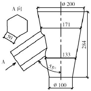

具有复杂相贯线的节点图如图3所示。支管为正六边形管,边长为50?mm,与主管轴线成55°斜交相贯。
图3??复杂相贯线节点示意
对于此实例,如果按照传统的作图法,则需要大量的测量,绘制展开图的精确度低,影响下料的准确性;若采用计算法,首先根据公式确定支管素线的长度ln,求出支管板料下料的展开长S,如果将支管进行8等分,由各等分点分别沿母线方向引直线与支管相交,求出各直线的长度,然后将各点对应的直线的长度,截取到展开图中,即得出各支管的展开图。等分点越少,精度就会急剧降低,等分点越多,工作量越大。下面通过Pro ENGINEER对其进行模型建立并生成相贯线的展开图。

根据模型建立基本过程,首先通过草绘器绘制两根成55°相交的线段,然后使用旋转命令绘制锥形圆柱管,使用拉伸命令绘制正六边形管,再通过修剪命令去除多余的部分,最后加厚处理,得到三维模型图(图4)。
图4??复杂相贯线三维模型
