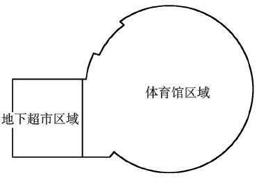

某体育馆总建筑面积40?985?㎡,建筑高度33.71m。工程为钢筋混凝土结构,局部为钢–钢筋混凝土组合结构,工程大体分为圆形的体育馆区域和矩形的地下超市区域(图1),其中商业区域为1层地下室结构,体育馆区域地下1层(局部2层)、地上3层。地下工程总建筑面积为23?692?㎡,地上主体育馆建筑面积17?293?㎡。体育馆区域地下室直径160.2?m,2层直径113.4?m,3层直径86.6?m。
图1?? 平面分区示意
场地紧邻城市主干道,但环境较为简单,周边50?m范围内无其他建筑物,场内无重要地下管网等设施。

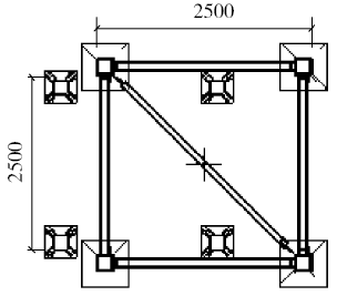

考虑覆盖绝大部分基坑和完全覆盖钢屋盖吊装施工区域,同时考虑进度、成本等因素,将塔式起重机设置于基坑内、建筑采光井处,并且大、小塔共用塔基,共3个塔基位(图2)。
  图2??塔式起重机布置示意
 1号、2号、3号塔主作业区分别为西北侧楼层施工、东北侧楼层施工、南侧楼层施工。

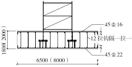

因大小塔共用基础,故以大塔基为准制作。结合塔式起重机说明书并经设计计算,采用C40钢筋混凝土承台基础,1号、2号塔基尺寸为6500?mm×6500?mm×1800?mm,上层钢筋双向4516,下层双向4522,上下层间拉筋12;3号塔基尺寸为8?000?mm×8?000?mm×2?000?mm,上层双向6616,下层双向6622,拉筋12。塔基构造见图3。
图3??塔基构造示意
塔基设置于底板下,顶标高为底板底标高(–7.950?m)。塔基位于第⑤层全风化层,地耐力(勘察报告建议值350?kPa)满足要求。
因塔基设置在采光井处,需考虑该处工程桩分布及承台尺寸等因素,施工中根据现场实际情况适当调整位置,以免与承台及桩冲突。
大、小塔共用基础需分别设置预埋件,小塔拆除时将外露预埋件割除以便大塔安装,其中1号、2号塔基小塔安装需偏离塔基中心,以与大塔预埋节错开(图4)。实际偏离尺寸小于1?m,经按1?m验算满足安全要求。
图4?? 共用基础预埋错位示意
