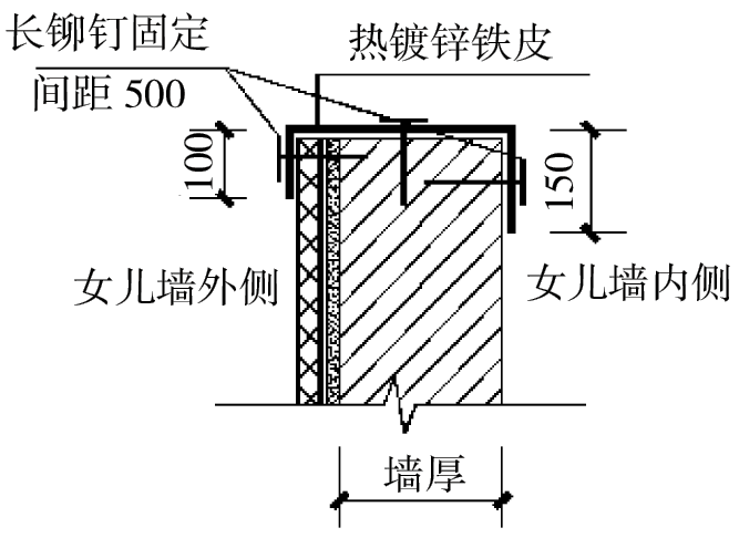

某办公楼建于20世纪90年代,外墙贴瓷砖,随着时间的推移,不少外墙的瓷砖开始出现空鼓和脱落现象。该办公楼一层为临街商铺,平时人流量非常大,脱落的外墙瓷砖存在明显的安全隐患。
1  处理方法
经现场查验发现空鼓并不是普遍现象,80%的墙砖和粘结砂浆不空鼓,针对这种现象,并经现场实际做试验确定以下处理方案。
(1)现有外墙面经人工查验,发生空鼓的一律砸掉。
(2)外墙面人工擦拭干净,将砸掉的外墙面用专用抹面砂浆找平。
(3)用5?mm厚的专用砂浆粘贴30?mm厚聚苯板,辅以塑料锚栓固定,每m2数量不少于8个,锚栓长度8?mm,锚栓内侧加耐碱网格布一道(160?g/㎡),压入砂浆内2~3?mm。聚苯板板缝用发泡聚氨酯填塞密实。
(4)刮柔性耐水腻子。
(5)喷或滚刷底涂料。
(6)喷或滚刷弹性涂料(真石漆)。
(7)涂饰面层涂料。外饰面分格线间距不大于800?mm,分格线宽12?mm。
2  特别须知
(1)在二层窗台标高处增设镀锌角钢(L40×3)托住聚苯板,用直径8?mm、间距1?000?mm的膨胀螺栓固定。
(2)在女儿墙顶部增设镀锌铁皮盖住保温板(图1)。经过以上处理,既解决了瓷砖脱落伤人的安全隐患,又加强了外墙保温效果,提高了办公楼的舒适度,取得了很好的社会效果。
