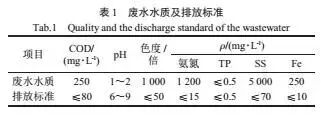

      某颜料有限公司是目前中国氧化铁行业生产量最大、销售量最高、出口创汇最多的化工企业,年产氧化铁颜料92000吨,产品有氧化铁红、铁黄、铁黑、铁橙、铁棕、铁绿,以及超细、耐高温等深加工系列产品50多个。设计处理量为3000m3/d,所排放的废水主要是生产工艺废水和地面冲洗废水,经处理后直接排放,要求达到污水综合排放标准(GB8978-1996)一级排放标准,设计进出水质及排放标准见表1。

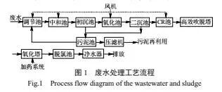

工艺流程
   废水经汇聚后进入调节池,然后经过中和沉淀、氧化沉淀,去除废水中的Fe离子,去除Fe离子后废水进入CR池,进行调节pH,然后进入高效吹脱塔。高效吹脱塔主要利用吹脱法去除其中的氨氮,此法是利用废水中所含有的氨氮等挥发性物质的实际浓度和平衡浓度之间存在的差异,在碱性条件下用空气吹脱或者用蒸汽汽提,使废水中的游离氨氮、离子
   铵物质不断地以气相氨的形式挥发出来而到达除氨氮的目的。一般认为吹脱效率与温度、pH、气液比有关。吹脱法去除废水中的氨氮,控制吹脱效率高低的关键因素是温度、气液比和pH。在水温大于25℃,
   气液比控制在5500左右,pH控制在11.5左右,对于氨氮质量浓度高达12000mg/L的废水,去除率可达到90%以上。但吹脱法在低温时氨氮去除效率不高,同时随着废水中氨氮浓度的下降,效率明显降低。
   高效吹脱塔出水调节pH后,加次氯酸钠进入氯化塔,进行折点氯化去除废水中残留的氨氮。折点氯化法是投加过量的氯或次氯酸钠,使废水中氨完全氧化为氮气的方法。当氯气通入废水中达到某一点,在该点时水中游离氯含量最低,而氨的浓度降为零。当氯气通入量超过该点时,水中的游离氯就会增多,因此,该点为折点,在此状态下的氯化称为折点氯化。该法工艺成熟,只是常规的工艺运行费用很高,特别是氨氮浓度较高时运转费用一般难以接受。本设计通过前级高效处理后,出水氨氮质量浓度可达10mg/L以下,采用折点氯化法就显得较为经济,且出水稳定性又有了更大的提高。
    折点氯化法后的废水经过脱氯、再沉淀、过滤之后进行达标排放。系统产生的污泥经板框压滤机压滤成泥饼外运.处理。

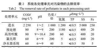

整个工程调试比较顺利,自从达到设计要求和处理能力,按设计流量和设计参数连续运行至今,效果一直很好。各处理单元处理效果见表2。
