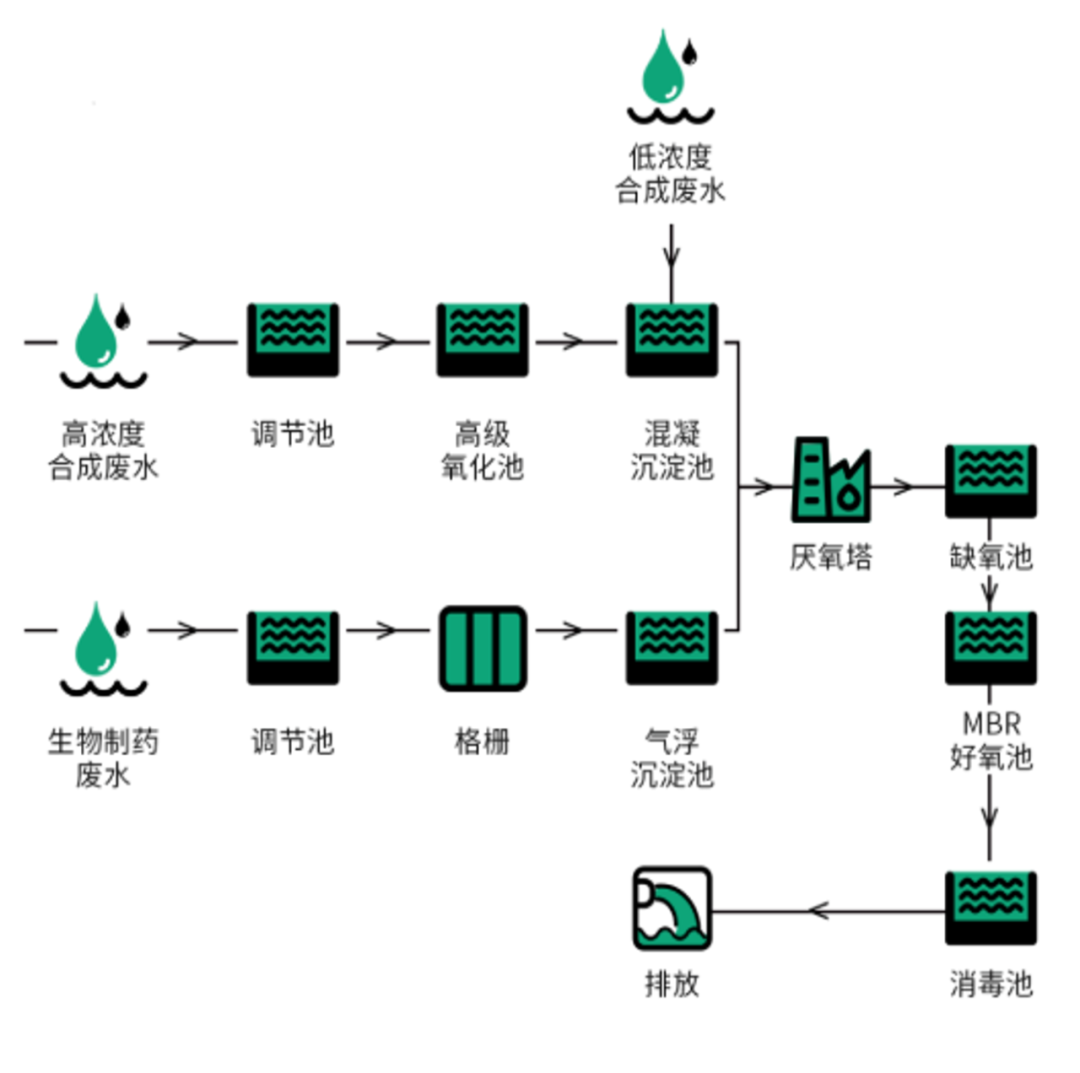

制药废水
来源:
① 主生产过程排水:包括废滤液、废母液等,污染物含量高,处理难度大;
② 辅助过程排水:包括工艺冷却水等,该废水污染物浓度低,水量大;
③ 冲洗水:包括设备、地面冲洗水等,冲洗水污染物浓度也很高,主要是悬浮物;
④ 生活污水:与企业的人数、生活习惯相关,不是主要废水。
特点:具有组成复杂、有机物含量高难生物降解性、毒性大、色度深、含盐多等特点
处理工艺:

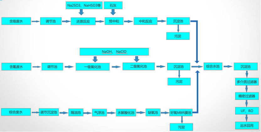

电镀废水
来源:电镀生产过程中排放的各种废水,包括镀件酸洗废水、漂洗废水、钝化废水、刷洗地坪和极板的废水、由于操作或管理不善引起的“跑、冒、滴、漏”产生的废水,废水处理过程中自用水以及化验室排水等。
特点:
1)含大量重金属、毒性大;
2)废水污染物成分复杂,酸碱性强,含有表面活性剂、光亮剂等有机污染物;
3)废水分类多,单个项目可能含有多项废水,分流难度大;
4)废水水质水量变化幅度大;
处理工艺:

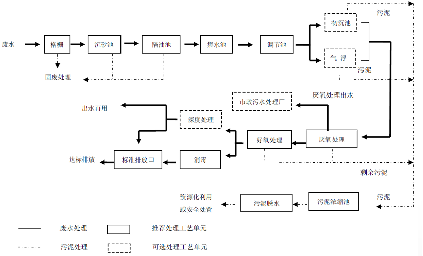

屠宰废水
来源:屠宰过程中产生的废水,主要含有血污、油脂、碎肉、畜毛、未消化的食物及粪便、尿液等。
特点:具有悬浮物多、有机物浓度高、成分多样等特点
处理工艺:

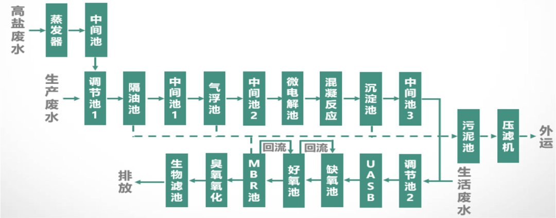

江苏某公司化学制药废水处理项目
水质参数:进水水质:COD<14000mg/l; BOD<3500mg/l;NH3-N<300mg/l;SS<800mg/l;石油类<500mg/l;色度<200(稀释倍数)。
处理规模:高盐废水:5m3/d、生产废水:300m3/d、生活污水:280m3/d
工艺流程:
出水标准:《污水综合排放标准》 (GB8978-1996)一级标准,COD<100mg/L;NH3-N<15mg/l,石油类<5。
