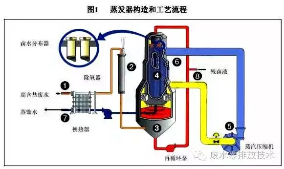

1.2、 卤水浓缩器构造及工艺流程
(1)待处理卤水进入贮存箱,在箱里把卤水的PH值调整到5.5-6.0之间,为除气和除碳作准备。卤水进入换热器把温度升至沸点。
(2)加热后的卤水经过除气器,清除水里的不溶所体,如氧气和二氧化碳。
(3)新进卤水进入深缩器底槽,与在浓缩器内部循环的卤水混合,然后被泵输送到换热器管束顶部水箱。
(4)卤水通过装置,在换热管顶部的卤水分布件流入管内,均匀地分布在管子的内壁上,呈薄膜状,受地引力下降至底槽。部分卤水沿管壁下降时,吸收管外蒸汽所释放的热能而蒸发了,蒸汽和未蒸发的卤水一起下降至底槽。
(5)底槽内的蒸汽经过除雾器进入压缩机,压缩蒸汽进入浓缩器。
(6)压缩蒸汽的潜热传过换热管壁,对沿着管内壁下降的温度较低的卤水膜加热,使部分卤水蒸发,压缩蒸汽释放潜热时,在换热管外壁上冷凝成蒸馏水。
(7)蒸馏水沿管壁下降,在浓缩器底部积聚后,被泵经换热器,进储存罐待用。蒸馏水流经换热器时,对新流入的卤水加热。
(8)底槽内部分卤水被排放,以控制浓缩器内卤水的浓度。

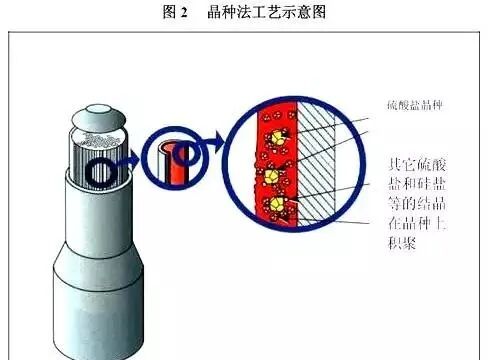

二、晶种法技术
晶种法技术:可以解决蒸发器换热管的结垢问题,经处理后排放的浓缩废水,通常被送往结晶器或干燥器,结晶或干燥成固体,运送堆填区埋放。上述循环过程,周而复始,继续不断地进行。
如废水里含有大量盐分或 TDS,废水在蒸发器内蒸发时,水里的 TDS很容易附着在换热管的表面结垢,轻则影响换热器的效率,严量时则会把换热管堵塞。解决蒸发器内换热管的结垢问题,是蒸发器能否用作处理工业废水的关键。应用“晶种法“技术的蒸发器,也称作“卤水浓缩器” (Brine Concentrator)。经卤水浓缩器处理后排放的浓缩废水,TDS含量可高达300,000 pp,通常被送往结晶器或干燥器,结晶或干燥成固体,运送堆填区埋放。
“晶种法”以硫酸钙为基础。废水里须有钙和硫化物的存在,浓缩器开始运作前,如果废水里自然存在的钙和硫化物离子含量不足,可以人工加以补充,在废水里加添硫酸钙种子,使废水里钙和硫化物离子含量达到适当的水平。
废水开始蒸发时,水里开始结晶的钙和硫酸钙离子含量达到适当水平。废水开始蒸发时,水里开始结晶的钙和硫酸钙离子就附着在这些种子上,并保持悬浮在水里,不会附着在换执管表面结垢。这种现象称为“选择性结晶”。卤水浓缩器通常能持续运作长达一年或以上,才需定期清洗保养。在一般情况下,除了在浓缩器启动时有可能添加“晶种外”,正常运作时不需再添晶种。

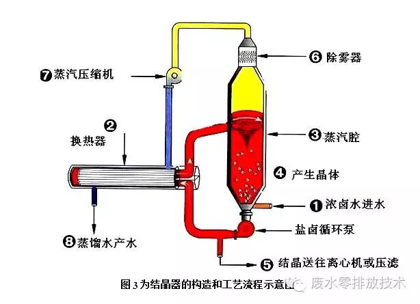

强制循压缩蒸汽结晶器:强制循环压缩蒸汽结晶器是热效率最高的结晶系统,系统所需的热能,由一台电动蒸汽压缩机提供。它的主要工作程序如下:
(1)待处理浓卤水被泵进结晶器。
(2)和正在循环中的卤水混合,然后进入壳管式换热器。因换热器管子注满水,卤水在加压状态下不会沸腾并抑止管内结垢。
(3)循环中的卤水以特定角度进入蒸汽体,产生涡旋,小部卤水被蒸发。
(4)水分被蒸发时,卤水内产生晶体。
(5)大部卤水被循环至加热器,小股水流被抽送至离心机或过滤器,把晶体分离。
(6)蒸汽经过除雾器,把附有的颗粒清除。
(7)蒸器经压缩机加压,压缩蒸汽在加热器的换热管外壳上冷凝成蒸馏水,同时释放潜热把管内的卤水加热。
(8)蒸馏水收集后,供厂内需要高质蒸馏水的工艺流程使用,在某些条件下,结晶器产生的晶体,是很高商业价值的化工产品。

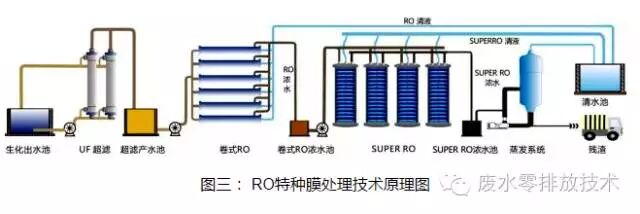

特种RO膜浓水再浓缩

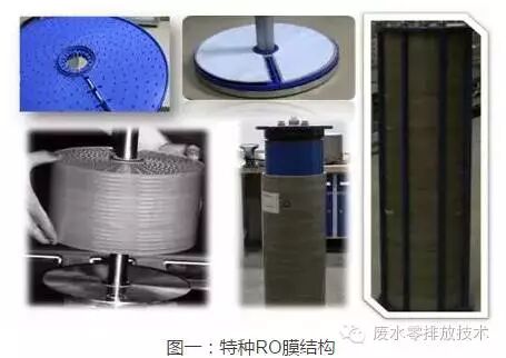

一、特种RO膜结构及工作方式
该特种膜主要由过滤膜片、导流盘、中心拉杆、高压容器、两端法兰、各种密封件及联接螺栓等组成。过滤膜片和导流盘交替叠放,中心拉杆串成膜芯置入高压容器后两端法兰进行固定,再用拉杆结合形成。
原水通过膜芯与高压容器的间隙到达膜元件底部,均匀布流进入导流盘,在导流盘表面以雷达扫描方式流动,从投币式切口进入下一组导流盘和膜片,在整个膜柱内呈涡流状流动,产水通过中心管排出膜元件。
二、特种RO膜特点和优势
1最低程度的膜结垢和污染现象
采用开放式宽流道及独特的水力学设计,具有更宽的流体通道,更优异的流体湍流效果(雷诺准数>2500,膜片自清洗效果更好),导流盘专利结构设计,涡流式流动状态,最大程度上减少了膜表面结垢、污染及浓差极化现象的产生。
2膜使用寿命长
RO特种膜采用了新型改性膜片,更适用于废水膜分离。膜片抗压力能力更强,最高可以达到160bar。且该组件能够有效避免膜的结垢,膜污染减轻,使反渗透膜的寿命延长。SUPER RO特种膜的特殊结构使膜组易于清洗,清洗后通量恢复性非常好,从而延长了膜片寿命。在高浓度废水处理中,膜寿命可长达3年。
3组件易于维护
采用标准化设计,组件易于拆卸维护,可以轻松检查维护任何一片过滤膜片及其它单元,维修简单这是其它形式膜组件所无法达到的。
4过滤膜片更换费用低
内部任何单个单元均允许单独更换。当过滤膜片需更换时可进行单个更换,这最大程度减少了换膜成本,当卷式膜出现补丁、局部泄漏等质量问题或需更换新膜时只能整个膜组件更换。
5出水水质好
对各项污染物都具有极高的去除率,出水水质好。
6出水稳定,受外界因素影响小
由于影响膜系统截留率的因素较少,所以系统出水水质很稳定,不受可生化性、碳氮比等因素的影响,对于处理不宜采用生化处理的工业废水有着很大的优势。
7运行灵活
操作灵活,可以连续运行,也可间歇运行,还可以调整系统的串并联方式,来适应水质水量的要求。
三、特种RO膜处理膜工艺浓水的方法
膜工艺浓水经过适当的预处理后泵入RO特种膜单元,由于RO特种膜最高可以高压条件下操作,因而降低了 RO特种膜对传统膜工艺浓水的透过液回收率的限制,浓缩倍数增加,浓缩液的电导率可以提高到100000-120000μs/cm。由于产水回收率的增加导致了浓水体积的减少,因此也降低了后续膜浓缩液处理工艺的规模和运行费用。
RO特种膜对膜工艺浓水中有机物、盐度和水的分离较彻底,透过液水质较好,COD和盐度的去除率均可达到90%以上,因而透过液可以直接排放或者进入生化处理工艺进一步处理,RO特种膜的浓缩液则进入MVR蒸发系统做蒸发结晶零排放处理。

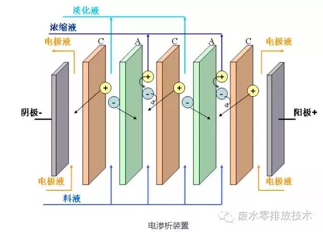

电渗析
一、电渗析原理
在外加直流电场作用下,利用离子交换膜的透过性(即阳膜只允许阳离子透过,阴膜只允许阴离子透过),使水中的阴、阳离子作定向迁移,从而达到水中的离子与水分离的一种物理化学过程。
原理是:在阴极与阳极之间,放置着若干交替排列的阳膜与阴膜,让水通过两膜及两膜与两极之间所形成的隔室,在两端电极接通直通电源后,水中阴、阳离子分别向阳极、阴极方向迁移,由于阳膜、阴膜的选择透过性,就形成了交替排列的离子浓度减少的淡室和离子浓度增加的浓室。与此同时,在两电极上也发生着氧化还原反应,即电极反应,其结果是使阴极室因溶液呈碱性而结垢,阳极室因溶液呈酸性而腐蚀。因此,在电渗析过程中,电能的消耗主要用来克服电流通过溶液、膜时所受到的阻力及电极反应。
1.1 电渗析器的构造
电渗析器由膜堆、极区和压紧装置三部分构成。
(1)膜块:是由相当数量膜对组装而成。
膜对:是由一张阳离子交换膜,一张隔板甲(或乙);一张阴膜,一张隔板乙(或甲)组成。
离子交换膜:是电渗析器关键部件,其性能影响电渗析器的离子迁移效率、能耗、抗污染能力和使用期限等。
其中膜的分类:按膜结构分为:异相膜、均相膜和半均相膜;按膜上活性基团不同分为:阳膜、阴膜和特种膜;按膜材料不同分为:有机膜和无机膜。
隔板:分浓、淡水隔板,交替放阴阳膜之间,使阴膜和阳膜之间保持一定间隔,隔板平面水流,垂直隔板平面电流。隔板厚离0.9毫米。
(2)极区包括电极、极框和导水板。
电极:为连接电源所用。
极框:放置电极和膜之间,膜帖到电极上去,起支撑作用。
(3)压紧装置:是用来压紧电渗析器,使膜堆、电极等部件形成一个整体,不致漏水。
1.2、组装方式
电渗析器组装是用“级”和“段”来表示,一对电极之间膜堆称为“一级”。水流同向每一个膜称为“一段”。增加段数就等于增加脱盐流程,也就是提高脱盐效率,增加膜对数,可提高水处理量。
电渗析器组装方式可淡水产量和出水水质不同要求而调整,一般有以下几种组装形式:一级一段;一级多段;多段一段;多级多段。

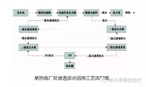

2.1 电渗析在反渗透浓水回用中的应用
随着膜技术的快速发展,反渗透得到越来越广泛的应用,但是反渗透制纯水生产过程中会产生大量的浓水,如果浓水得不到妥善处理而直接排放,必然会造成资源浪费及环境污染。我公司采用电渗析工艺对反渗透浓水进行回收再利用,取得了良好的经济效益和社会效益。
本系统工艺主要采用原反渗透浓水进入倒极电驱动膜分离器系统+二级反渗透+EDI系统。回用水降到电导率1000μS/cm后,进入反渗透系统,达到电导率5μS/cm以内,反渗透产出淡水进入EDI系统,反渗透产出浓水进入倒极电渗析系统。电渗析产出的浓水进入浓缩水箱。EDI产出浓水进入二级反渗透系统,EDI产出淡水达到15MΩ,进入产水罐。采用本工艺,既为企业解决了电厂锅炉补给用水,又可使企业废水达到零排放。

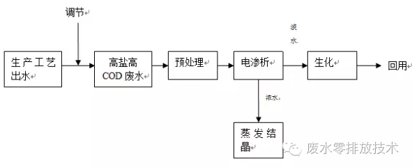

2.2 电渗析技术在高盐高COD污水中的应用
在医药中间体及化工厂生产过程中产出大量含有机物的高盐污水,该污水由于含盐量太高,很难进行生化处理达到排放或回用标准。
使用电渗析可以使盐分下降至可生化标准,淡水进入生化。电渗析产出的含盐污水经过电渗析浓缩至12%-15%以上,进入蒸发或MVR系统,最终达到零排放的目的,既为企业解决了高盐废水排放难题,又可以使水资源得到回收利用,节约了资源,提高了企业的经济效益。
