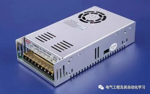

开关电源的电磁兼容性
1.电磁兼容性
在很多场合,开关电源,特别是通信开关电源要有很强的抗电磁干扰能力,如对浪涌、电网电压波动的适应能力,对静电干扰、电场、磁场及电磁波等的抗干扰能力,保证自身能够正常工作以及对设备供电的稳定性。一方面,因开关电源内部的功率开关管、整流或续流二极管及主功率变压器是在高频开关的方式下工作,其电压、电流波形多为方波。在高压大电流的方波切换过程中,将产生严重的谐波电压及电流。这些谐波电压及电流一方面通过电源输入线或开关电源的输出线传出,对与电源在同一电网上供电的其他设备及电网产生干扰,使设备不能正常工作。另一方面,严重的谐波电压和电流在开关电源内部产生电磁干扰,从而造成开关电源内部工作的不稳定,使电源的性能降低。还有部分电磁场通过开关电源机壳的缝隙向周围空间辐射,与通过电源线、直流输出线产生的辐射电磁场一起通过空间传播的方式,对其他高频设备及对电磁场比较敏感的设备造成干扰,引起其他设备工作异常。因此对开关电源要限制由负载线、电源线产生的传导干扰及有辐射传播的电磁场干扰,使处在同一电磁环境中的设备能够正常工作,互不干扰。
