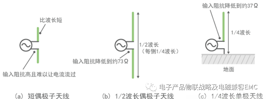

同样,除非电流路径的电长度接近1/4波长或1/2波长,否则即使他们具有一定的信号电平,也并不是所有的电路PCB走线或缝隙都能成为很强的辐射体。一种很好的方法是通过记录被测结构的长度以确定潜在发射源的电长度。但还要考虑电介质材料上电路印制线中波长的减小。
除了连接线电缆和电路PCB走线,同时可以认为屏蔽体的缝隙可等同于细导线天线。因此,缝隙每波长的辐射效率与偶极子天线每波长的辐射效率是相同的。
要明白的是,当外壳上的缝隙接近1/4波长或1/2波长时,它将成为非常有效的单/偶极子天线。
通过使用记号笔标记出特定频率上泄漏缝隙开始产生辐射时的长度和停止产生辐射时的长度,并测量这些缝隙的长度,然后与单/偶极子的辐射和单/偶极子的尺寸及波长之间的关系曲线进行比对。
因此,当探测到明显的强辐射区域时,也一定要估计被测结构的电长度以确定它是否能有效地产生辐射或能实际传播信号。

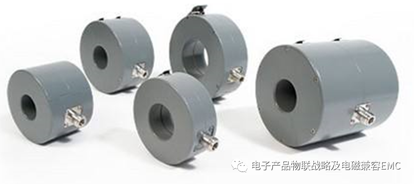

(2)电流探头
电流探头对连接线电缆的发射的问题排查是非常有用的。
如果电缆发射为唯一的问题,那么可能仅使用电流探头就能解决问题。

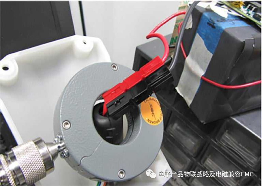

把电流探头钳在产生辐射的电缆上,就能测量出流过电缆屏蔽层外部的高频共模电流。
当使用解决办法时,通过检测电流就能知道问题是否已解决了。
电流探头的最佳放置位置时尽可能地接近被测设备;这样做是因为考虑到位移电流和电容效应。
在电缆上要慢慢地来回移动探头,以得到最大的读数。
注意:开路导线会产生非常强的辐射,尽管在被测设备近端的导线上能够测得电流,但在导线的远端并没有流动的电流。
如下图所示,通常可以采用自制的电流探头对于干扰的故障诊断是足够的,但是为了测量结果的准确和长期有效,就需要使用商用的电流探头。
使用近场探头有助于追踪谐波电流的源,而电流探头能够测量产生辐射电场的电缆上的共模电流。利用在I/O电缆上或产品的其它电缆上测得的电流就可计算产生的电场。由于使用好的商用电流探头,基于电缆的发射,就能够合情合理地预测产品是否能通过符合性的测试。因此电流探头通常为最有用的故障诊断的工具之一。其预测的方法及公式可参考《物联产品电磁兼容分析与设计》
