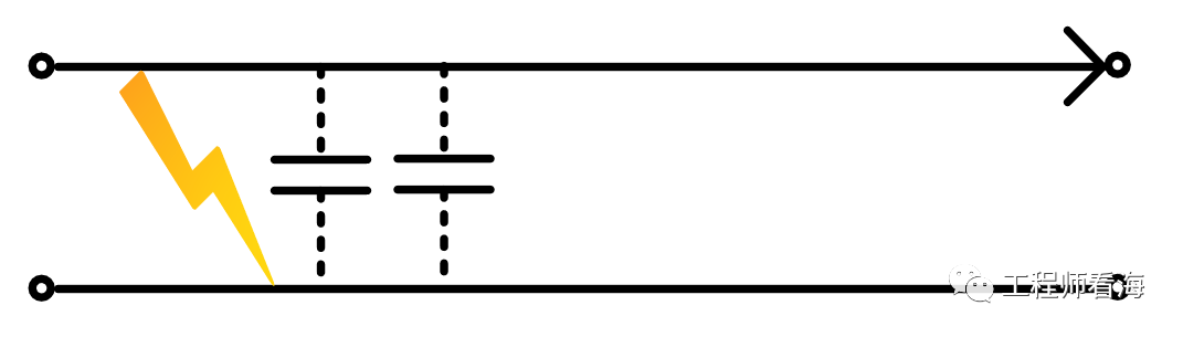

1. 静电耦合
静电耦合对电场敏感,也叫电场耦合或容性偶尔还,一般电压大电流小,其简化模型如下:干扰方和受害方之间通过电容耦合,干扰方产生的电场会通过电容(pF级别)作用于受害方,进而在受害方产生噪声,这就是静电干扰。
如果受害方阻抗大,那么产生的干扰也会变大,这就是高阻抗电路更容易接收噪声的原因之一。
那么缓解静电耦合引起的干扰手段有哪些呢?
  1. 增加间距。通过减小耦合电容,来降低干扰。
  2. 缩短耦合长度。减小两条走线平行部分的长度,相当于减少了并联的电容,进而降低耦合电容引起的干扰。

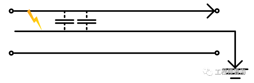

  3. 静电屏蔽。金属接地屏蔽,阻断干扰方和受害方,如下图。
  4. 降低干扰源电压。
  5. 在干扰源源端滤波。

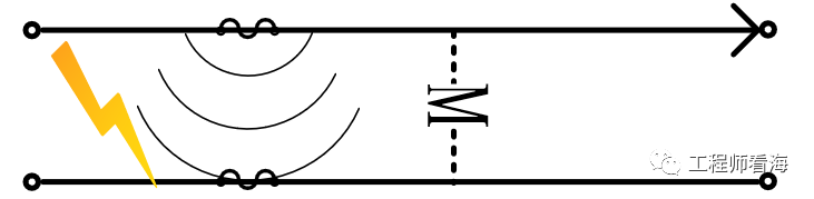

2. 磁场耦合
有爱必有恨,有电容就有电感,二者是对偶器件,磁场耦合就是基于感性的耦合,也叫感性耦合,电压小电流大,当导线流过电流时,会产生磁场,磁场会通过互感作用于受害线路,进而产生干扰,这就是磁场耦合。
那么缓解电磁耦合引起的干扰手段有哪些呢?
  1. 增加间距。通过减小互感系数,来降低干扰。
  2. 缩短耦合长度,垂直交叉走线。减小两条走线平行部分的长度,相当于减少了互感。
  3. 电磁屏蔽。通过金属板涡流阻断磁场,可以不接地,如果金属板用于回流,则接地。
  4. 降低干扰源电流。
  5. 在干扰源源端滤波。

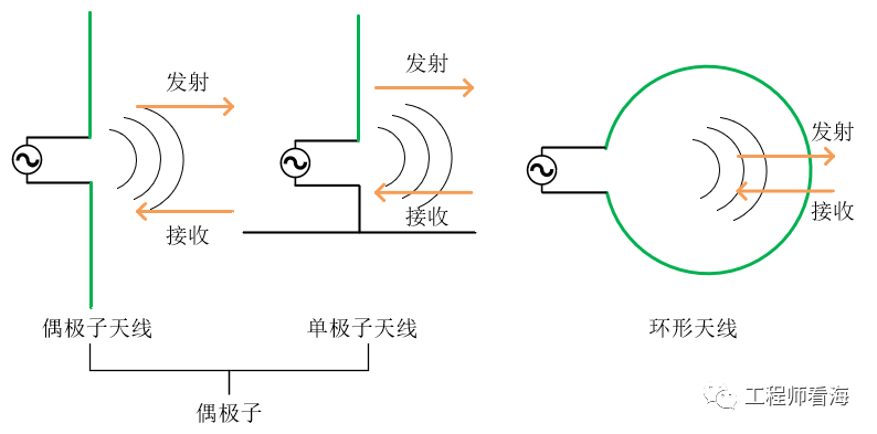

天线可以产生无线电波,天线可以分为偶极子天线和环形天线两种,如下图所示,这些天线既可以发射信号,又可以接收信号(拾取噪声),因此,作为发射天线时,我们要尽量避免天线产生干扰;对于受害器件而言尽量避免内部设计产生无用的天线,导致拾取到无线电波干扰。
偶极子天线对电压敏感,环形天线对电流敏感。

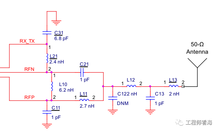

在天线前面加入LC滤波器,既可以抑制高频谐波降低EMI,又可以做阻抗匹配实现最佳发射功率。

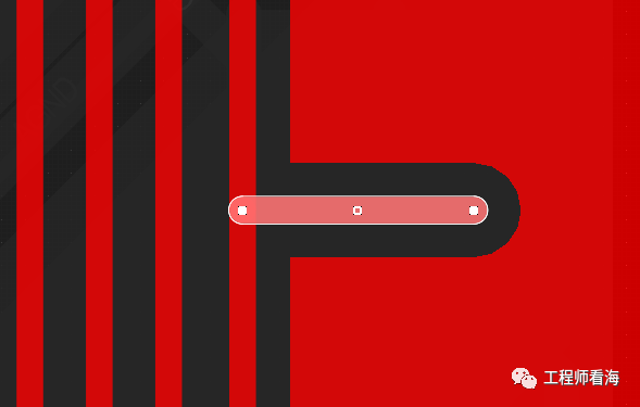

我们在走线时也要避免出现单独线头,这种线头可能成为发射或接收天线。

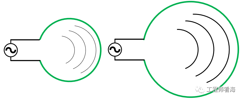

5. 环形天线
很多基于法拉第电磁感应定律的磁场检测设备,就是使用探查线圈来拾取磁场。环形天线既可以发射电波又可以接收电波,降低发射环形天线的面积,是降低干扰的有效方法之一。我们PCB layout时也要缩短走线长度,避免形成发射或接收的环形天线。

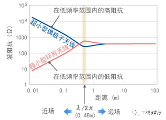

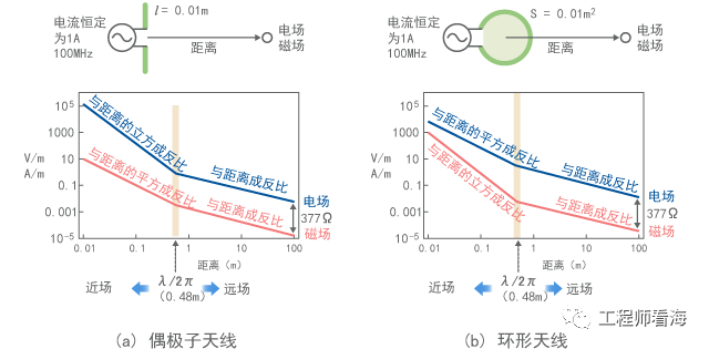

6. 近场与远场
近场与远场是一对非常重要的概念,对于指导我们优化EMC有重要作用。
近场与远场的分界线是d=λ/2π,λ是波长,当天线距离小于d时是近场,大于d时是远场。
图来自村田官网
偶极子近场范围内电场更强,电场随距离衰减更快。
环形天线近场范围内磁场更强,磁场随距离衰减更快。
但不管是偶极子天线还是环形天线,在远场范围内,电、磁场随距离衰减速度一致,此时的波阻抗为377Ω,这是重要的参数,后面会用到。

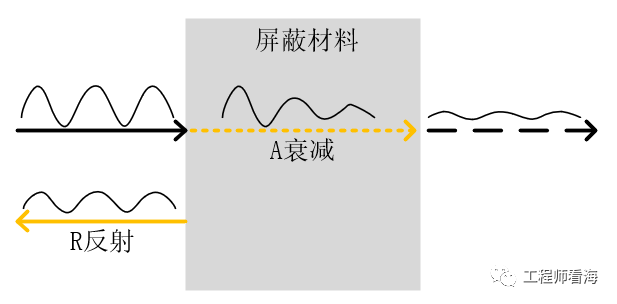

7. 空间传导噪声抑制
对于静电耦合和电磁耦合的噪声抑制方法,前文已经介绍了,这里不做赘述,这部分介绍屏蔽材料对电波干扰的抑制,也叫做电磁屏蔽。

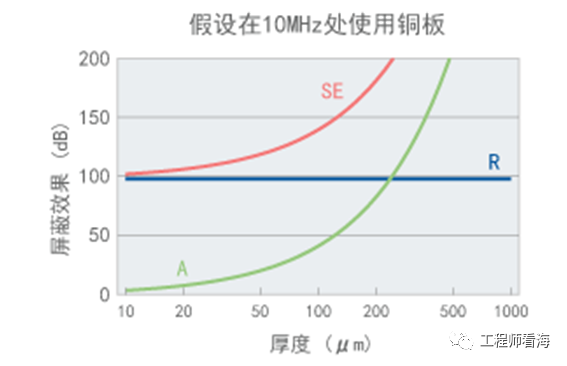

屏蔽效果可以用SE = R + A近似表示,R表示反射损耗,A表示衰减损耗。
反射损耗R是利用阻抗不匹配,将噪声反射,来抑制干扰,和阻抗非常相关,记不记得前文的377Ω?一会就会用到。
而衰减损耗是利用高频趋肤效应来衰减电磁波,和屏蔽材料、频率有关。
前文提到过远场波阻抗是377Ω,而铜板等屏蔽材料是高电导率材料,其阻抗非常非常小,10MHZ时,铜的固有阻抗大约只有1mΩ,相差了30万倍,铁的阻抗也非常小,远场波阻抗与屏蔽材料阻抗差距巨大,产生反射,因此单看反射系数,就可以达到100dB的衰减效果。
如果使用导电率更高的材料,反射损耗就更多,屏蔽效果就越好。
从下图也可以看出,使用更厚的材料,衰减损耗就更多,屏蔽效果也越好。
图来自村田官网

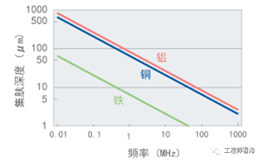

趋肤深度是评价趋肤效应强度的参数,相同尺寸的不同材料,趋肤深度更小的材料对干扰衰减更强,抑制干扰的效果越好。
下图是本节重点!
铁的电导率比铜低,但磁导率比铜高。
从下图可以解读出,相同频率时,铁比铜趋肤深度更小,即由于铁的磁导率高,衰减损耗更大,衰减损耗引起的抗干扰效果更好。
从上图还可以解读出,频率越高,趋肤深度就越小,因此高频时即使用非常薄的金属材料就可以实现良好的屏蔽效果。
但是!
如果频率很低,那么趋肤深度就很大,抑制低频干扰需要非常厚的屏蔽材料,此时使用高磁导率的铁等材料屏蔽效果更好。
高频干扰屏蔽电场,选用较薄材料;低频干扰屏蔽磁场,使用胶厚材料就是这么来的。
