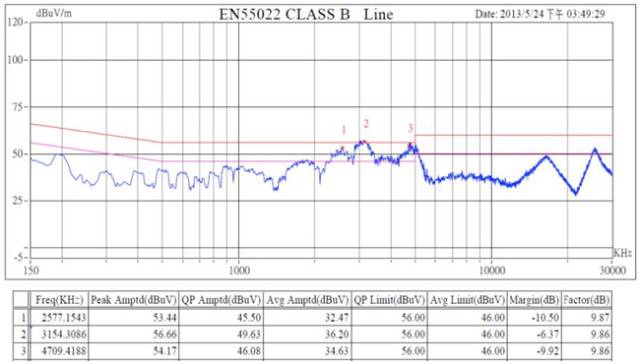

图2为一量测后的例子,一般量测时都会先用峰值量测,因峰值量测是最简单且快速的方法,量测仪器以9KHz为一单位,在150K~30MHz之间用保持最大值(maximum hold)的方式来得到传导的峰值读值,用此来确认电源的最大峰值然后再依此去抓最高峰值的实际QP,AV值来减少扫描时间,图2的蓝色曲线为准峰值的峰值量测结果,一般在峰值量测完后会再对较高的6个频率点做准峰值(QP)与平均值(AV)的量测,就如同图2所标示。
峰值与准峰值的差别在于:峰值量测是不论时常出现或是偶尔出现的信号皆被以最大值的方式置在接收器的读值中,而准峰值量测是指在一时间内取数次此频段的脉冲信号,若某频率的信号在一段时间内重复出现率较高,才会得到较高之量测值;平均值则是对此频段的振幅取平均值,典型的频谱分析仪可将带宽设定在30Hz左右来得到最真实的平均信号。
QP与AV相较于峰值,其侦测值必然较低,若一开始的峰值量测已有足够的余度则不用再做单点的QP和AV量测。
现在的IC为了EMI传导,在操作频率上都会做抖频的功能,像是IC主频为65KHz,但在操作时会以65KHz正负6K做变化,藉此来将差模倍频的信号打散,不会集中在单一根频率上,如果没有抖频功能,差模干扰在主频的倍频时会呈现单根很扎实的QP与AV,如同图2的157KHz,仪器看到的峰值满高的,但读起来还仍有9dB以上的余度。

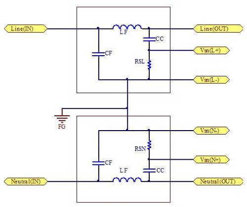

LISN(线性阻抗稳定网络)内部线路如图4所示,输入电源来源由左边进入LISN后,经由LF与CF来滤除电源的低频噪声,并由耦合电容CC与侦测电阻RSL/RSN来取得高频信号Vsn,再将此信号经接受器或频谱分析仪来得到其振幅的大小(dBuV)。

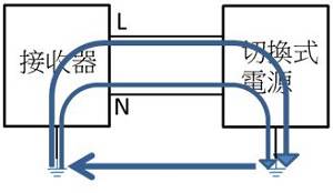

传导量测接法如图5、图6所示,是由接收器量测L/N/GND之间的频率与振幅大小而成,而信号存在于L与N之间的叫差模信号,如图5所示;而信号存在于L与FG或N与FG之间的叫共模信号,如图6所示,也可以说与FG形成回路的就叫共模信号。
一般电源的输入来源皆是取自L与N,因此在电源的电磁干扰设计中,差模成份的抑制极为重要,尤其是前频段150K~1MHz大多是由开关电源的主频与倍频出来的差模干扰。

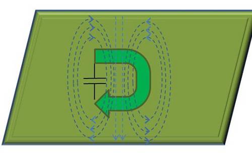

来解释,当导体有电流流过时,在其周围就会依安培右手定律产生磁力线,如图13所示,因电流不可能单独存在,电流一定存在于回路之中,凡是电流流过的路径都会产生磁力线,而在一般的PCB板设计中(如图14所示),当电容形成一个电流回路时就会产生如虚线的磁力线,而磁力线经过的导体会因此产生感应电势,此即为磁场干扰。
图13
图14

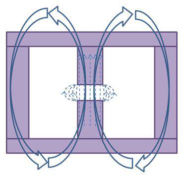

尤其是电流流经的导体在没有闭合回路的铁心时,因磁力线无法经由高导磁材料做回路,磁力线会经由外部空气做回路而让周围产生磁场(漏磁通),图15所示为一般变压器的磁力线,大多数的磁力线皆会经由高导磁材料(铁心)。
但在中间有气隙的地方就会有许多漏磁通产生(如图16虚线所示),而也有少部分漏磁通会经过与变压器垂直的地方,因此若有组件在变压器的正上方或下方,是很容易被此漏磁通干扰的。
图15
图16

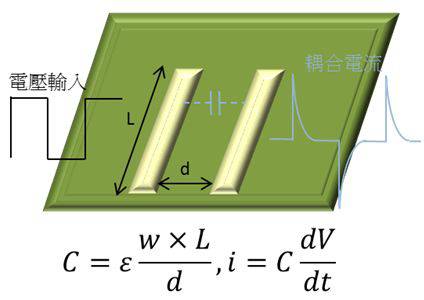

电场耦合效应如图17所示,在PCB板上有两导体时会有一等效电容效应,而当左端的布线有一时变电压产生时,其右边的导体会因电场耦合效应而产生一耦合电流,此耦合电流即是因电场效应所产生的电场干扰。

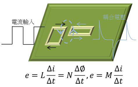

磁场耦合效应如图18所示,在PCB板上有两导体回路时,当左边的回路有一时变电流产生,其右边的回路也会因磁场耦合效应而产生一耦合电压(感应电势),此电压即是因磁场效应所产生的磁场干扰。

产生电场干扰的原因,在于带电体的电荷重新分布,因电荷改变后会让电容两端的电压改变而不断地充放电。产生磁场干扰的原因,在于流过导体的电流在不断改变,即电流产生的磁力线会使周围导体感应出电动势,造成磁场干扰。

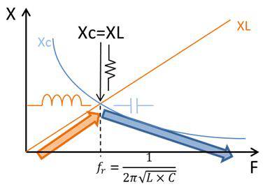

以一个环形电感来举例,多数的工程师只在意它的Al值,即绕了几圈后可以得到多少的感量,却没有去考虑到他的等效电容(ESC)与等效电阻(ESR),而在电磁干扰的领域,此等效电容与等效电阻却非常重要;理想的磁性组件,其阻抗应与频率成正比(Xl=2*pi*f*L),即频率愈高时其阻抗愈高,但在实际应用里,组件的等效电容却会抑制其阻抗特性。
如图19为一电感的阻抗与频率曲线,在频率低于共振点时,其阻抗会因频率上升而增加,但在过了共振点(Fr)后,阻抗却会因频率上升而变小,而无法达到预期的抑制效果。
图19

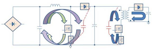

图20为一升压加反激(PFC+Flyback)架构的例子,PFC前端会有一颗小电容,PFC会由此电容形成一导通回路(绿色箭头)经电感,MOSFET,Rsense回小电容,与截止回路(紫色箭头)经电感,二极管,大电容回小电容;即电流由电容的正端出发,经一回路之后再回到电容的负端;
同理,Flyback由大电容的正端开始,经变压器,MOSFET,Rsense后再回到大电容负端;输出则由变压器的正端,经输出二极管,输出电容后回到变压器的负端。
图20

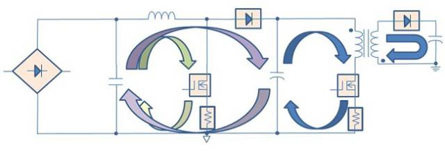

因电源路径有很大的电流与电压变动,因此在布线时要注意,流过大电流的回路会产生磁场辐射,因此大电流的走线要尽量短与粗,尤其是次级侧。

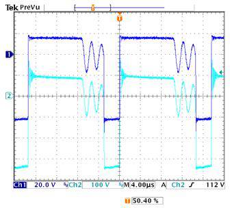

高电压开关的走线则要尽量减少其面积以减少电场效应,并尽量减少其相临的导体面积与之间的距离以减少等效电容,图21与22为量测反激式变压器两端的电压波形,由波形可知在MOSFET的Drain端与Diode的正端有很大的电压变化量,因此在布线时此两点的布线面积要尽可能的小,也尽量远离其他的导体以避免电场效应。
图21
图22
有时因为布线的考虑,无法将回路变地很短,这时我们可以靠高频电容来帮忙,像是在大电解电容同电位上并联一个陶质(高频)电容,因多数的电解电容是低频组件,而并联的高频电容可以提供开关时的高频电流,此电容可放在如图23所示的位置。
在PFC端可在二极管后端并一颗小电容且靠近PFC MOSFET的地,缩短PFC截止时的回路,而Flyback端则可以在靠近变压器正与Rsense负端并一颗电容来形成较短的回路;愈短的回路可以减少电场导体与磁场回路的面积来得到更好的EMI效果。
图23

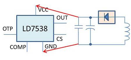

辅助绕组回路如图24所示,在此举例的IC为通嘉的6 PIN IC(LD7538),其辅助绕组回路是由变压器的辅助绕组绕组,二极管,电解电容先形成一开关回路再接至IC,就如同二次侧的切换回路一般,让此开关回路越短越好。
IC的供电脚与地脚旁边通常需并联一颗MLCC小电容(0.1uF),此电容越近IC越好,因此电容是高频电容,IC在驱动MOSFET时会由此电容抽能量,且其他噪声在进IC前可先被此电容过滤一次,不论此噪声是经由偏压回路或是地的回路皆有过滤作用。
图24

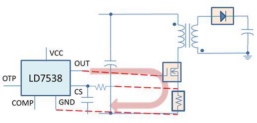

另外,IC驱动MOSFET的栅极回路里也会回到IC的地而形成一电源回路,因为了减少开关损失,IC流入或流出MOSFET的栅极电流有时会超过1A以上,因此IC的输出至MOSFET的栅极与IC至地的走线也很重要,其回路就如同下图粉红色所示。
在此以反激式架构来做说明,反激式简图如图25所示,MOSFET下方会串联一电阻(Rsense)来做电流侦测,其侦测的信号通常都很小来达到低功率损失(<1V),因此布线时要注意此电阻正端截取的信号线,若此信号线在回IC前有加电阻与电容的低通滤波器(RC filter)。
则此电阻电容要愈靠近IC愈好,如此可让任何外来的噪声在进IC前皆被此滤波器衰减过,而电阻的负端(GND)回IC的路径也是愈短愈粗愈好,因IC是侦测电阻两端的电压来运作,路径愈短可以减少寄生电感的效应而让IC看到愈真实的信号。
