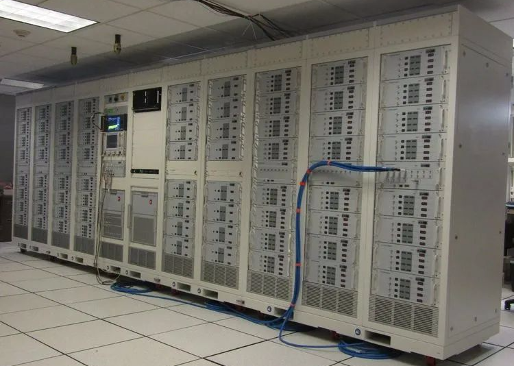

诺斯罗普·格鲁曼公司的电磁环境作战模拟器(CEESIM)就是服务这个目标的典型系统。CEESIM是最早出现的且使用最广泛的复杂电磁环境模拟器,提供模拟射频多个同时发射信号的静态/动态属性,逼真地模拟真实战场电磁状态。下图为交付给美国海军的F-35战斗机研制了先进的测试环境。
图1 F-35战斗机测试环境

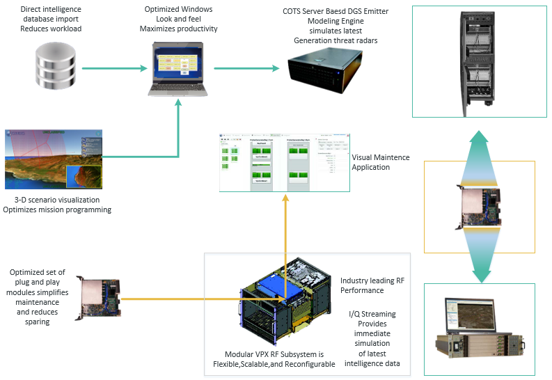

CEESIM可产生多达128种信号,最高支持8192个瞬时发射器和平台,具备无与伦比的信号保真度及完全动态的虚拟试验场景模拟能力。其VPX架构、先进脉冲发生(APG)器、高速直接数字合成器(DDS)的使用,带来业内领先性能的同时也给系统的构建带来了极高的复杂度。
图2 CEESIM系统组成架构

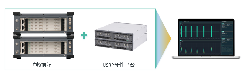

如果以灵巧便携和成本优化为主要目标。在这种情况下,高度集成化的通用软件无线电外设(USRP:Universal Software Radio Peripheral)是极佳选择。单台USRP设备提供独立控制的多个信号发射和接收通道,覆盖1MHz~7.2GHz频率范围,且具有最高达400MHz的单通道瞬时带宽,并可轻易扩展至上百通道。同时,利用模块化的前端频率扩展设备,即可以轻松实现8~12GHz的X波段,甚至高至40GHz的Ka波段频率覆盖。如下图的基于USRP的8通道雷达辐射源,即使包括仿真软件的成本,其单通道构建成本也可以控制在传统仪器几分之一的水平。不过,低成本也会带来一些应用上的限制,比如USRP的各项射频性能指标都无法和传统仪器相提并论。
图3 8通道雷达辐射源

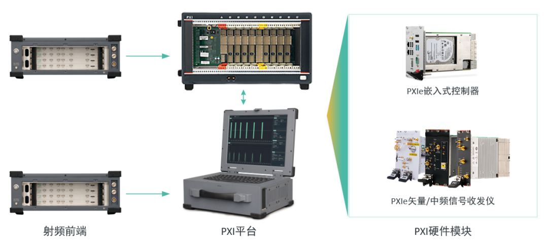

如果以系统性能为主要目标,则另一种选择是采用商用的PXI平台。基于PXI总线的模块化仪器具有不同性能、精度的成熟货架产品。以市场上常见的PXIe矢量信号收发仪为例,具有9kHz~6.5GHz(也可进一步通过射频前端扩展至40GHz)频率范围和1GHz瞬时带宽,同时提供仪器级精度。此外,利用PXIe中频数字收发仪配合模块化的射频前端设备,更可获得1GHz至1.4GHz的超宽瞬时带宽。
图4 PXI架构辐射源
