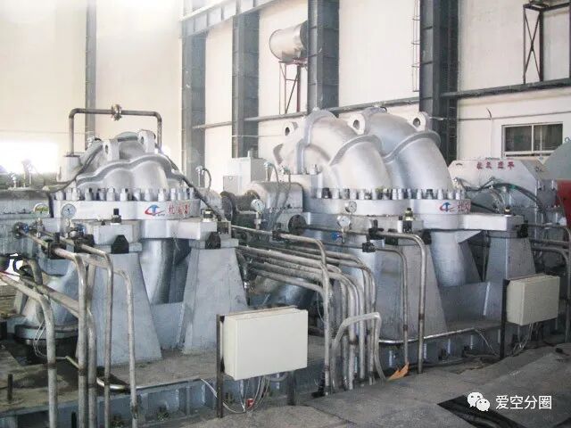

  • 密封件-离心式氧气压缩机具有迷宫式密封件,使旋转部件的接触最小化。密封系统的设计目的是尽量减少产品氧气的泄漏,防止氧气从气缸迁移到不安全区域(如轴承箱),并防止油泄漏到气缸。空气或惰性气体用作缓冲密封气体。专用仪器可防止压缩机启动时密封气的压力不合适,如果密封气体停止,压缩机将关闭。为了进一步降低油进入该过程的可能性,将油封与气封通过大气空间分离。
  • 图片
  • 对于往复式压缩机,压缩机气缸是非油润滑的,并且定距片是通风的,因此氧气不能进入润滑的曲轴箱。在安全屏障外通过管道连接的干室排水管,以确保油不会迁移到富氧区域。

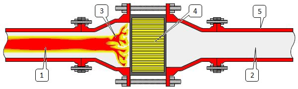

    阻火器(爱空分圈为大家提供专用阻火器)
  • 图片
  • 图片
