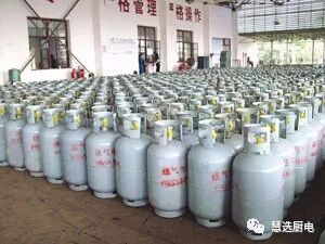

第三、液化石油气(Y):在开采和提炼石油中得到的以C3、C4碳氢化合物的副产品,主要成分:、丙烷、丙烯、丁烷、含有少量的戊烷,比空气重。燃烧速度适中,燃烧性能良好。按照热值和密度的不同可以分为19Y、20Y、22Y,其中20Y和22Y热值最高,可达到126.21MJ/m?,在国内一般使用都是20Y的产品,供气压力一般为2.8KPa。
液化石油气的热值是最高,符合大家经常猛火爆炒的习惯。天然气热值是中规中矩,而且相对比较环保。人工煤气相对来说比较少用。所以,各地供应的气源不同,所以大家在选购时要看清燃气灶支持的气源,有的只支持液化石油气;有的只支持天然气;液化石油气、天然气、人工煤气都支持也有。最后,由于各个气体的物理特性不一样,如果家中换了气源,那么就要将燃气灶的喷嘴换掉,否则很容易出现安全事故。
