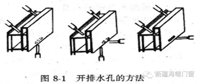

外门、外窗的每块玻璃的下边框型材上都应开设内、外排水缝;每块玻璃的上边框型材上都应开设气压平衡孔,型材内部设气压平衡缝。开排水孔的位置和方法见图8-1。
(3)开排水缝时要特别注意排水孔缝不能设置在装有钢衬的主腔室内,也不能刺穿设有增强钢衬的主腔室,以免雨水渗入腐蚀钢衬。
(4)
开内、外排水缝要尽量开在型材最低的部位,以免造成窗框型材沟槽内部积水。其位置应距门窗框拐角约100mm处,内、外侧排水缝不要相对,应横向错开约50mm-100mm以防止大雨天风压大时水不易泄出和无雨天气风直接吹人室内影响门窗的密封性能。同侧相邻排水缝间距不得小于600mm

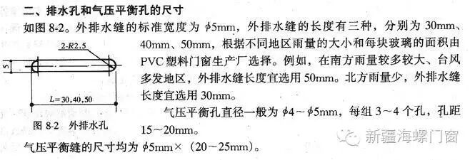

一)外排水缝的位置、数量及分布
(1)
窗框上的外排水缝应开在下边框上,外排水缝数量及分布:
  下边框边长≤700mm时,开1个外排水缝,·位置在窗框的正中处。
  下边框边长为700-1500vmm时,开2个外排水缝,位置在各距窗框两端100--150rran处。
  下边框边长>1800mm时,开3个外排水缝,其中2个外排水缝各距窗框两端180nun处,第3个位于下边长的中央。
