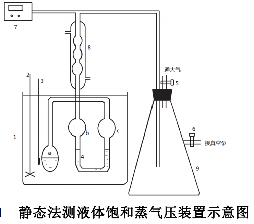

目前教材中该实验的测量原理如图 所示。
其等压计平衡管由 a、b、c 管构成,待测液体装在等压计平衡管中。测定过程是在一定温度下,当 a 球液面上为待测液蒸气,通过调节活塞 6 和活塞 5 使平衡管中的 b 和 c 管的 U 型管液面相平,则 a 球液面上的蒸气压可通过真空压力计测出,即为液体在该温度下的饱和蒸气压。
该装置存在的主要不足是:
(1) 等压计拐弯多且一端封闭,装液操作不便、费时,容易损坏。
(2) 等压计 U 型管中液体少、液柱短,在通过活塞 6 和活塞 5 调节 U 型管液面相平时,经常导
致空气倒灌入等压计中,使得 a 球液面上的蒸气不纯,不得不重新抽气,因抽气次数增多,U 型管
中甚至 a 球中液体容易被抽干致使实验失败,必须重新装被测液体。
(3) 等压计 a 球液面上蒸气是否为纯的待测液蒸气,无法用有效简便的方法检查确定。
(4) 等压计 a 球中是纯液体,没有气化中心,容易产生过热现象。
(5) 温度计装在水浴中,测定的不是等压计中气液两相平衡的温度,误差大。

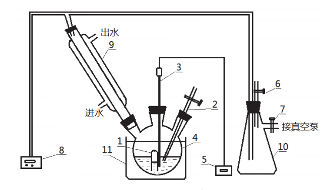

本文新改进的液体的饱和蒸气压测定装置如图 2 所示。其等压计是用一支小试管倒置浸入三口烧瓶中的待测液而成,小试管捆绑在温度传感器上,同时在烧瓶中加装两通毛细管。在一定的温度 下,当小试管内仅为饱和蒸气且内外液面高度相等时,则烧瓶液面上压力即为该温度下液体的饱和 蒸气压,可由压力计测定出。由于烧瓶液面面积大,在小试管内外压变化过程中,烧瓶液面高度基 本不变,只需要观察小试管内液面高度即可。该装置的特点是可以防止放气过度引起空气倒灌入等 压计,测定的温度是两相平衡的温度,而且可在同一容器中观察放气的过程和小试管内外液面高度变化的过程。

3.1 仪器安装
按图 2 所示连接安装相关仪器。向烧瓶中加入适量的待测液,使小试管口浸入待测液中约 1–2 cm,毛细管口在液面下 3–5 mm。在水浴烧杯中加水,使水面超过烧瓶中待测液面。
3.2 抽真空、系统检漏
开所有阀门及毛细管两通活塞,开真空泵,开冷却水。真空泵运转正常后,关闭阀门 6 及毛细管两通活塞,开数字压力计和测温仪,待抽至压力约等于待测液在室温下的蒸气压后,关闭阀门7,观察压力计示数,若在 3–5 min 内无明显变化,则表明系统不漏气。否则应逐段检查,排除漏气原因。
3.3 检查等压计是否有残存空气
开真空泵,开加热器,观察烧瓶中小试管口,当有气泡冒出约 3–5 min 后,关加热器,开两通活塞,可以看到待测液迅速充入小试管。如果小试管里无气泡,则等压计小试管里无残存空气,如果小试管里有气泡,则等压计小试管里有残存空气,需要重新抽气排空气。

新设计的测定主体装置核心是等压计,其创新之处在于:在温度传感器上捆绑了一个倒置的小试管,这样倒置的小试管和烧瓶中的待测液就组成了一个等压计。当小试管内外液面高度相等时,则小试管内外压强相等,若小试管内气体为待测液蒸气时,小试管外烧瓶液面的压强即为液体饱和蒸气压。因此,该装置结构简单,更换待测液方便。
由于烧瓶内径大,小试管内径小,在小试管内外压变化过程中,烧瓶液面基本不变,只需要观察小试管内液面即可。当烧瓶液面压强过大时,如果小试管内空气没有排尽,则小试管内有气泡,如果小试管内无空气,则液体装满,外面空气不会倒灌入等压计小试管内。所以该装置的特点是可以防止放气过度引起空气倒灌入等压计待测空间,同时可以用有效简便的方法检查等压计内蒸气是 否纯,使测定操作方便、数据准确。
4.2 放气装置
采用毛细管两通活塞放气,较容易控制气流大小,可以清楚直观看见放气的快慢和多少,且和等压计待测空间在同一容器中,便于观察。在测定过程中也提供了气化中心,避免了液体过热。
4.3 温度测定
温度传感器直接同小试管捆绑在一起,小试管内径小,温度传感器可以直接测量小试管内外待测液的温度,沸点温度测定误差小,数据的准确性更高。

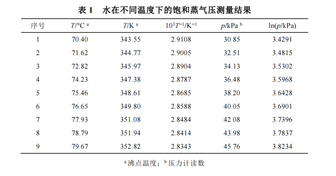

4.4.1 数据记录
被测液体:水;室温:31.22 °C;大气压:97.96 kPa。
4.4.2 数据处理

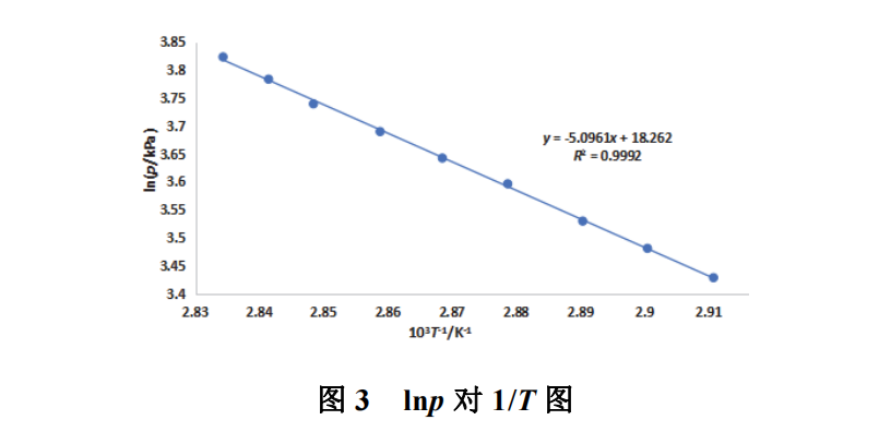

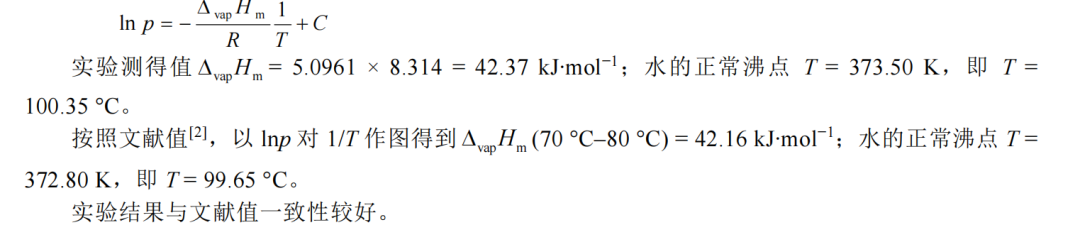

以 lnp 对 1/T 作图(图 3)。从图 3 可以看出,直线的线性关系好,从直线的斜率可算出此温度范围内液体的平均摩尔气化热 vap m HD 。
