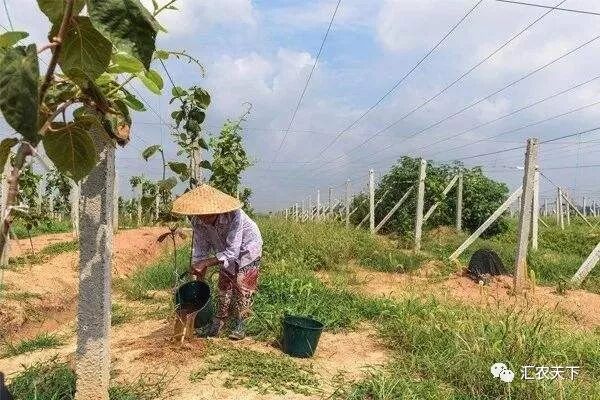

不同的植物健康生长需要不同的土壤条件。我们可以通过“改土适树”的方法,为苗木创造良好的生长环境,这也是提高苗木成活率的关键工序。
1. 土壤肥力改良
土壤肥力是土壤的基本属性和本质特征,是土壤为植物生长 供应和协调养分、水分、空气和热量 的能力,是土壤物理、化学和生物学性质的综合反应。
 具体措施:↓↓↓
① 合理的深翻,以调节土壤中的养分和水分,防止某些养分稀缺或水气失调;
② 增施有机肥料、种植绿肥和合理施用化肥,有利于土壤肥力的恢复与提高;
③ 对于某些低产土壤(酸性土壤、碱土和盐土)要借助化学改良剂和灌溉等手段进行改良,以提高肥力水平;
④ 增施蘑菇肥、熟鸡粪,改良贫瘠土壤。
02. 土壤透气性改良
透气性是评价土壤好坏的一项重要指标,是影响植物根系生长的重要因素。土壤透气性差、水分多,会导致根系缺氧腐烂,甚至死亡。
 改良措施:↓↓↓
① 合理浇水:滴灌有保护土壤的作用;
② 增施有机肥:增施有机肥是提高土壤透气性的根本措施;
③ 挖排水沟:开挖具有一定间距和深度的排水沟,可降低地下水位,防止因透气性差造成根系渍害;
④ 埋设人工透气材料:在植物种植时,加入石子、土工布和砂,将人工透气管放置于树木根部,人为地在土壤中营造透气空间,使大气能进入到土壤中,改善植物根部的透气性。
