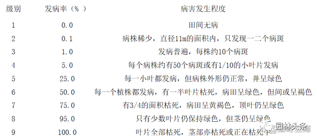

2.1.2分级计数法
根据病害发生的轻重,对植物影响不同,可将病害分级,调查时记录每级发病田块数、平均发病率。
下面举个例子,说明分级标准的用法。(马铃薯晚疫病)
另外分级还可用图或照像来表示,学生另查阅资料,此处不再讲述。

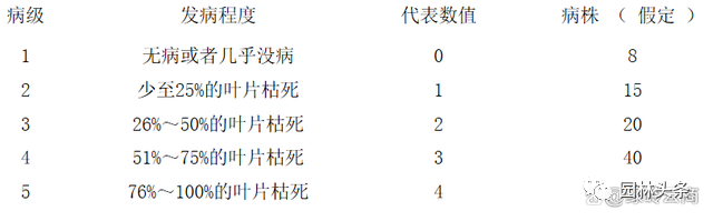

2.2感染指数
分级计数法的级别,有的不是根据百分率分级的,得到的结果实每一级中有多少个体,针对这种情况,往往是计算感染指数来表示发病程度,即每一级用一代表数值,然后按以下公式计算。
如:番茄早疫病的病株,分级情况如下:
