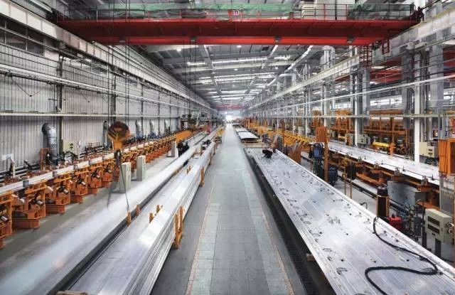

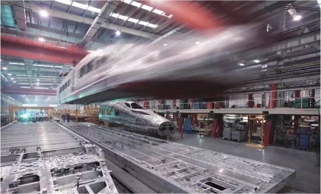

车体生产的过程是这样的:先将购进的铝合金原材料按尺寸切割,之后加工焊接成不同部件,这些部件被组合,最终组焊成一个车体。

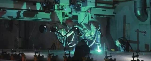

在这里,车体加工的长焊缝全部由机器人完成,小的部位由人手工焊接。
焊接质量标准执行欧洲最严格的EN15085 CL1级焊标准,焊接机器人的焊接质量由激光同步跟踪。
铝合金焊接不仅比其他焊接难度高,对焊接环境有恒温恒湿的高要求,也是对操作者身体有伤害的工种。这里的厂房,顶部有数量惊人的空气净化设施。
车体按结构形式分中间车和带驾驶室的头车两种。

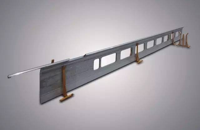

中间车为基础车型,被分为底架、侧墙、车顶、外端墙、内端墙等几大部件分别焊接,这几部分基本同步开始制作,最后组焊成形。
底架就是列车地板处的那一部分钢结构。底架先进行正面焊接,之后是打磨,然后是底架反面焊接打磨。
端墙是车体的两端,块头最小,但是焊接量不小。车顶要先正面焊接,再反面焊接,主要是焊接机器人来担当。侧墙是安装窗户的部位,面积不小,预留安装窗户的地方比较难操作。

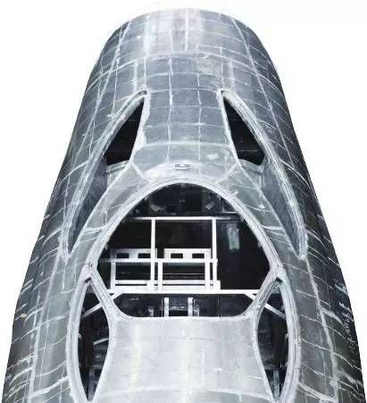

将上面这些组合焊接在一起,一个车体就出现了。它是铝合金材质,体型巨大,那色彩和体型,有后现代的感觉。
最难的车体制造应该是头车的车体,就是有驾驶室的车体。它主要是手工组焊,工艺更为复杂,尺寸要求更为苛刻……

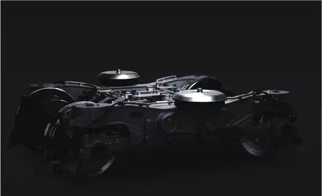

转向架是列车的“脚”,对于以运送为天职的列车来说,它的重要性不言而喻。
这是一个外形很像小车的部件,主体是4个车轮2根轴1个钢铁框架,高铁列车的电机等重要部件也会安装在转向架上。

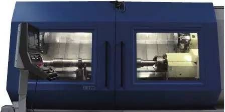

四方的空心车轴自动化生产线,仅有2名操作工人。
这一生产采用中央控制模式,自动上料、加工、检测、下线,中心孔偏移量误差小于等于0.1毫米。加工线整线封闭,加工的过程中看不到钢屑飞溅的现象。

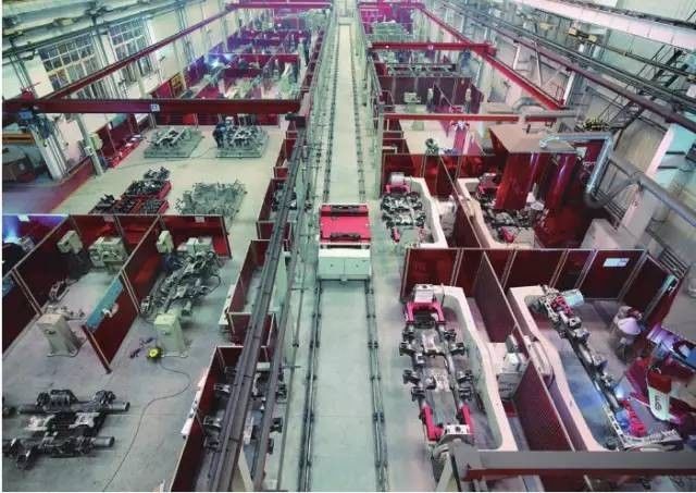

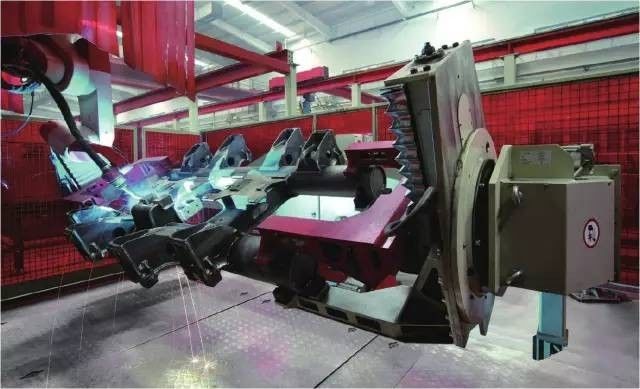

全长120米的生产线,5台焊接机器人、2条自动运输线,重量不轻的构架在流水线上如同一个小玩具一样被传送、焊接、翻转、输出。

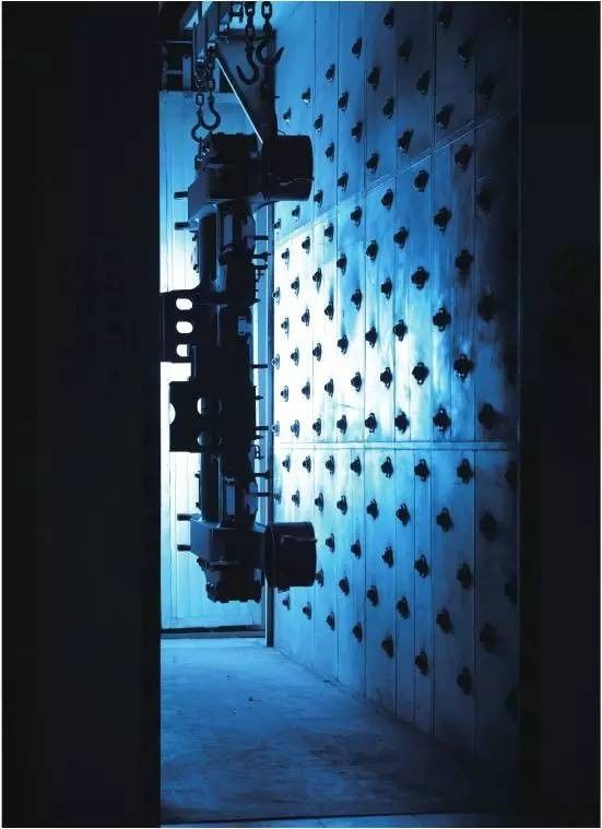

构架焊接完成后,有复杂的涂装过程,即油漆。
沿着设定的轨道,一个个构架像一件件工艺品陈列在吊架上,从入口进去,穿过“U”形通道,在完成一个个自动进行的复杂工序后,出来时已做好了防锈和表面涂装,构架很光鲜漂亮了。
之后开始转向架的组装,即制动装置、电机和各种管线的安装。
组装中,在专用工艺装备的帮助下,构架分正反两面安装。这边安装完毕,被快速准确地翻转180度。因为使用全套的定制工具,部件的安装有序、精准。最后,被安装了多种部件的构架,被吊起落在轮对上,转向架装配完成。
组装完成的转向架,要进入综合试验平台, 在那里自动接受各项检测,数据合格后等待装车。

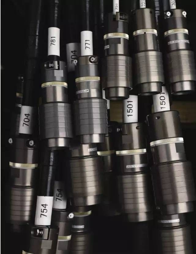

动车组每列车约1万多根电线电缆,必须准确无误地可靠连接。电线下料区,以白色背板模拟现实车辆,按1:1下线,然后对电线电缆成束捆扎。

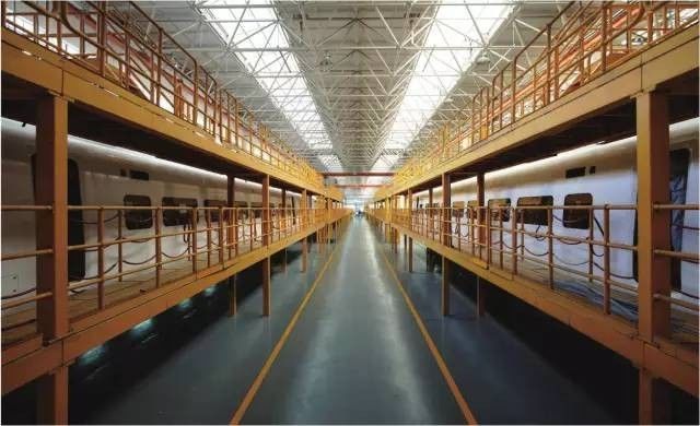

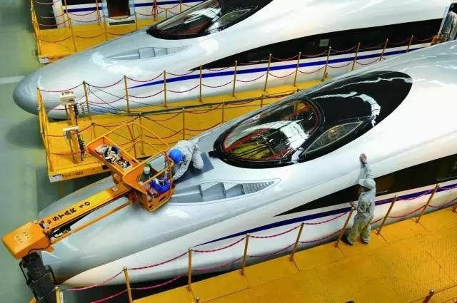

在总组装分厂,白色的车体被架在台位上,自然地分为车上、车下和车顶三个工作区,一节车上有多个部门的人员在同时工作。
车上安装是防寒材料、地板、风道、车窗、座椅、装饰件等安装,车下大部件主要是变压器、变流器等,车顶主要安装受电弓和主电力线,高铁列车在这里被彻底武装起来。

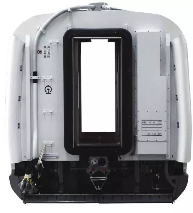

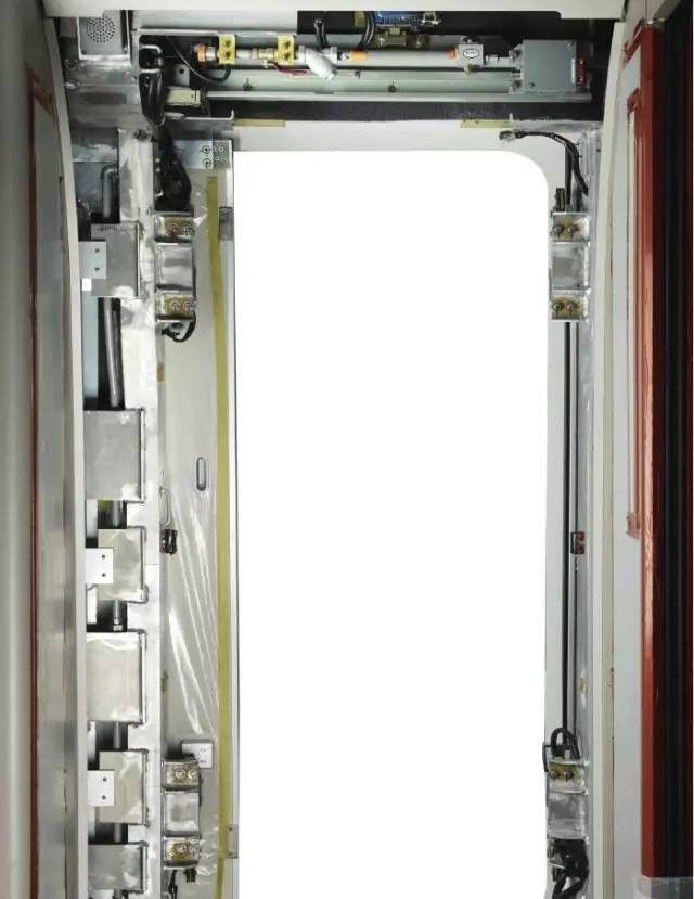

安装中的车门,显露着这一部位的复杂构。车门是动车组一个安全控制点,要保证数十万次准确操作。
