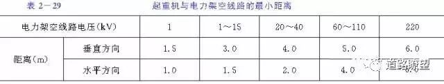

◆现场及其附近有电力架空线路时应设专人监护,确认运输机械与电力架空线路的最小距离必须符合表2-29的要求。

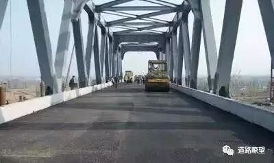

(1)沥青混凝土桥面铺装,应使用静作用压路机,严禁使用振动型压路机。

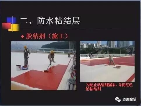

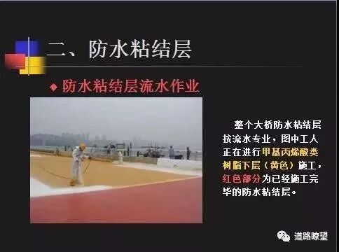

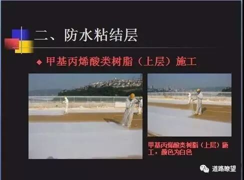

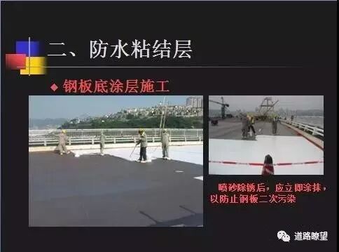

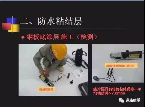

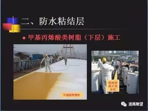

四、桥面防水
(1)桥面防水宜采用冷作法施工。
(2)防水工必须经专业培训,持证上岗。
(3)清洗工具未用完的溶剂必须装入容器,并将盖盖严。
(4)防水材料应存放在专用库房,严禁烟火并有醒目的标志和防火措施。
(5)防水卷材采用热熔粘接时,现场应配有灭火器材,周围30m范围内不得有易燃物。
(6)在桥下有社会交通时,桥面防水施工中,应在桥下设防护区,并设专人疏导交通。
(7)患有皮肤病、眼病和刺激过敏者不得参加防水作业。施工中发生恶心、头晕、过敏等应停止作业。
(8)桥面防水施工宜在桥栏杆安装完成并验收合格后进行。需在栏杆安装前施工时,必须在桥梁临边侧设防护设施。
(9)装卸盛溶剂(如苯、汽油等)的容器,必须配软垫,搬运时不得猛推、猛撞。取用溶剂后,容器盖必须及时盖严。
(10)严禁非作业人员进入防水作业区,涂料作业操作人员应站位于上风向,且不得在雨、雪和五级(含)风天气操作。
(11)作业时操作人员应穿软底鞋、工作服应扎紧袖口,并佩戴手套和鞋盖。涂刷处理剂和粘接剂时必须戴防护口罩和防护眼镜。
