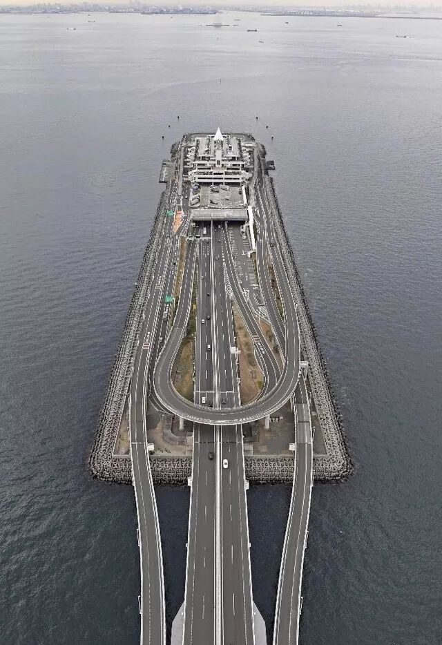

代表的案例——日本东京湾海底隧道
东京湾水隧道(Tokyo Bay Aqua Tunnel)全长为15.1公里。其海上部分由三大段组成:船舶航行较多的川崎侧海底盾构隧道、水深较浅的木更津侧海上桥梁,以及川崎侧岸边浮岛的引道部分。为了缩短盾构的掘进距离,于9.9公里隧道段的海上部分中间处筑造了川崎人工岛。
值得一提的是,隧道工程的掘进是在长距离、高水压的软弱粘土层中进行的,条件之苛刻也是世界隧道掘进史上所少有的,亦是盾构掘进史上的奇迹。有专家说,日本20年前的技术,仍然不逊于港珠澳大桥。

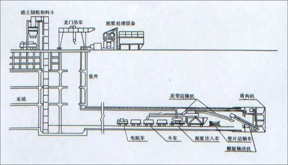

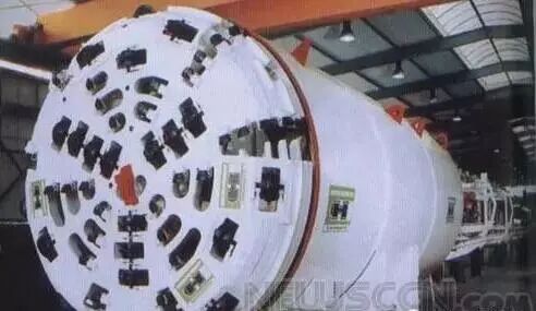

盾构是一种带有护罩的专用设备,利用尾部已装好的衬砌块作为支点向前推进,用刀盘切割土体,同时排土和拼装后面的预制混凝土衬砌块。盾构是1874年发明,首先用的是气压盾构。开挖英国伦敦泰晤士河水底隧道。盾构机掘进的出碴方式有机械式和水力式,以水力式居多。水力盾构在工作面处有一个注满膨润土液的密封室。澎润土液既用于平衡土压力和地下水压力,又用作输送排出土体的介质。
盾构既是一种施工机具,也是一种强有力的临时支撑结构。盾构机外形上看是一个大的钢管机,较隧道部分略大,它是设计用来抵挡外向水压和地层压力的。它包括三部分:前部的切口环、中部的支撑环以及后部的盾尾。大多数盾构的形状为圆形,也有椭圆形、半圆形、马蹄形及箱形等其他形式。

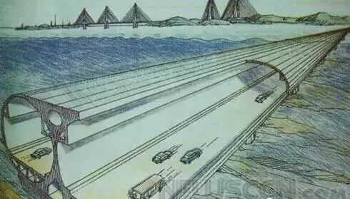

沉管法,就是将若干个预制段分别浮运到海面现场,并一个接一个地沉放安装在已疏浚好的基槽内,以此方法修建的水下隧道。
适合于沉管法施工的主要条件是:水道河床稳定和水流并不过急。前者不仅便于顺利开挖沟槽,并能减少土方量;后者便于管段浮运、定位和沉放。

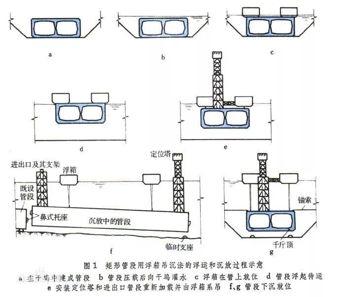

沉管法施工顺序是:先在船台上或干坞中制作隧道管段(用钢板和混凝土或钢筋混凝土),管段两端用临时封墙密封后滑移下水(或在坞内放水),使其浮在水中,再拖运到隧道设计位置。定位后,向管段内加载,使其下沉至预先挖好的水底沟槽内。管段逐节沉放,并用水力压接法将相邻管段连接。最后拆除封墙,使各节管段连通成为整体的隧道。在其顶部和外侧用块石覆盖,以保安全。水底隧道的水下段,采用沉管法施工具有较多的优点。

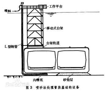

沉管法修建水底隧道一个明显的进步,是1941年在荷兰建成的马斯河道路隧道。管段用钢筋混凝土制成矩形结构,内设4车道并附设自行车和人行的专用通道。管段断面为24.8×8.4米,外面用钢板防水,并用混凝土作防锈保护层。因管段宽度大而创造了喷砂作垫层的基础处理方法。在欧洲由于向多车道断面发展,都采用这种矩形的钢筋混凝土管段,为第二代沉管隧道奠定了基础。

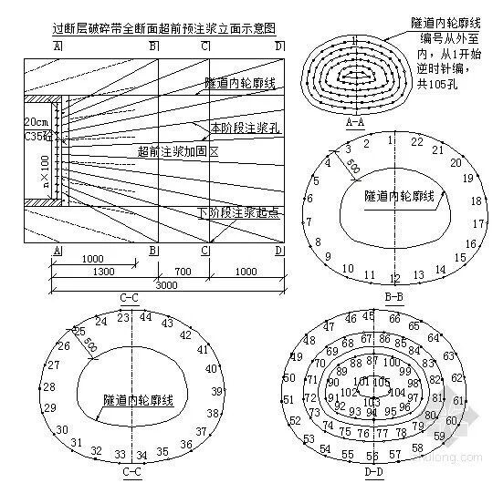

不像山岭隧道遇到水的时候可以疏,水下隧道遇到水的时候只能堵,施工中全断面帷幕注浆就是很好的处理方法,在开挖区域周围加压注浆形成止水帷幕墙,充填岩石裂隙,阻断水侵入的路径。

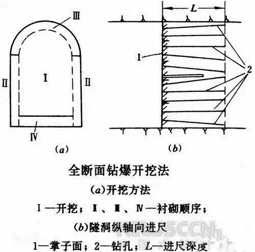

★全断面掘进法,整个开挖断面一次钻孔爆破,开挖成型,全面推进。在隧洞高度较大时,也可分为上下两部分,形成台阶,同步爆破,并行掘进。在地质条件和施工条件许可时,优先采用全断面掘进法。
★导洞法,先开挖断面的一部分作为导洞,再逐次扩大开挖隧洞的整个断面。这是在隧洞断面较大,由于地质条件或施工条件,采用全断面开挖有困难时,以中小型机械为主的一种施工方法。导洞断面不宜过大,以能适应装碴机械装碴、出碴车辆运输、风水管路安装和施工安全为度。导洞可增加开挖爆破时的自由面,有利于探明隧洞的地质和水文地质情况,并为洞内通风和排水创造条件。根据地质条件、地下水情况、隧洞长度和施工条件,确定采用下导洞、上导洞或中心导洞等。导洞开挖后,扩挖可以在导洞全长挖完之后进行,也可以和导洞开挖平行作业。
★分部开挖法,在围岩稳定性较差,一般需要支护的情况下,开挖大断面的隧洞时,可先开挖一部分断面,及时做好支护,然后再逐次扩大开挖。用钻爆法开挖隧洞,通常从第一序钻孔开始,经过装药、爆破、通风散烟、出碴等工序,到开始第二序钻孔,作为一个隧洞开挖作业循环。尽量设法压缩作业循环时间,以加快掘进速度。20世纪80年代,一些国家采用钻爆法在中硬岩中开挖断面面积为100㎡左右的隧洞,掘进速度平均每月约为200m。中国鲁布革水电站工程,开挖直径8.8m的引水隧洞,单工作面平均月进尺达231m,最高月进尺达373.7m。

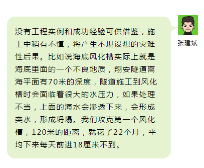

工程建设须穿越陆地、浅滩和海域三种地貌,地质条件极为复杂,重特大级危险源极多。翔安隧道拥有三大世界罕见难题——世界上覆盖层最浅的海底隧道,最薄处5.7米;行车主洞开挖断面面积达170.7平方米,在世界海底隧道建设史上尚属首例,当时全世界已建、在建的跨海隧道有20多条,都是小断面;软弱围岩(俗称烂泥巴)、富水砂层、风化槽(囊)这些不良地质段规模之大也为世界罕见。
回忆起开挖隧道时的攻坚克险,厦门路桥工程投资发展有限公司总经理张建斌如今还感慨万千:

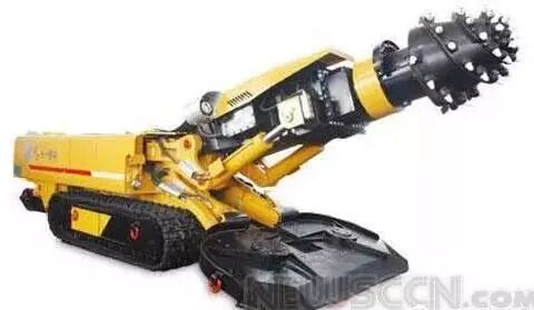

掘进机法是挖掘隧道、巷道及其它地下空间的一种方法。简称TBM(tunnelboringmanchine)法,是用特制的大型切削设备,将岩石剪切挤压破碎,然后,通过配套的运输设备将碎石运出。连接英国及法国的英法海峡隧道就是采用掘进机法开挖。
掘进机法分为:全断面掘进机的开挖施工,独臂钻的开挖施工,天井钻的开挖施工,带盾构的TBM掘进法。
掘进机是全断面开挖隧洞的专用设备。它利用大直径转动刀盘上的刀具对岩石的挤压、滚切作用来破碎岩石。
美国罗宾斯公司在1952年开始生产第一台掘进机。70年代以后,掘进机有了较快的发展。开挖直径范围为1.8~11.5m。在中硬岩中,用掘进机开挖80~100m3大断面隧洞,平均掘进速度为每月350~400m。
