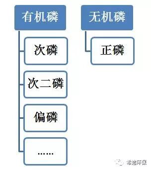

总磷、正磷和偏磷的关系
1、
总磷包括有机磷和无机磷。有机磷则包含次磷、次二磷、偏磷等,无机磷则包含正磷。

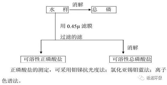

如何判断废水中磷的存在形式?
1、
总磷=无机磷+有机磷,知道了这点就可以测定了。
2、
首先测出该水样的无机磷,其次测出总磷,两者之差就是有机磷。需要注意的是须使用相同的测定原理进行总磷和无机磷测量,关于测定方法建议使用钼酸铵钼酸铵分光光度法。
