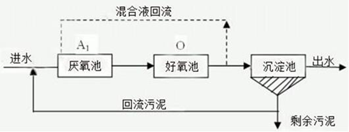

那么前端除磷,使用除磷药剂效果如何?下面我们通过一则案例来分析说明~
前端除磷用药剂的案例
(1)基本情况
》超标指标:总磷
》进水总磷浓度:50~100mg/L
》处理要求:前端处理到20mg/L左右,再进入生化池
》行业类型:某小型污水处理厂
(2)现场情况
使用传统的AO工艺法脱氮除磷,但处理过程中的进水水质波动较大,导致系统的除磷效果一直不太理想。
(现场工艺流程图)
(3)除磷剂投加实验
为了能更好的服务客户,希洁环保工程师亲自到现场进行调试。
经过综合考虑选用除磷剂SP-1作为药剂,并在一沉池进水口里直接取水投加,投加药剂半小时后的结果如下:
除磷剂sp-1添加量(ppm)
总磷(mg/L)
pH值
0(原水)
68.50
5.6
500
45.65
6.5
1000
21.3(合适)
7.3
(4)实验小结
a、根据现场实验可知,只需添加少量SP-1除磷剂,即可达到明显的除磷效果;
b、投加除磷剂,无需改变原有的工艺,当总磷浓度在一个合适的范围内,即可直接投加;
c、通过除磷药剂和游离态的磷离子形成沉淀物来达到去除的效果,絮凝沉淀后再进行过滤,以达到排放的标准。
