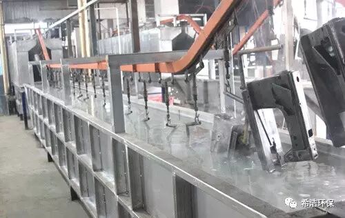

涂装废水主要来自于预脱脂、脱脂、表调、磷化、钝化等车身前处理工序,其中在前期处理工序中磷化废液、脱脂废水等磷超标严重,那么涂装废水中磷的去除该怎么办呢?今天小希就用案例为您说明。
一、基本情况
       广西某涂装企业的除磷问题,该污水厂已经运行了很多年,采用的是传统的SBR工艺,集反应、沉淀、排水于一体,主要靠生物滤膜,经处理水质主要指标如:COD、氨氮、总氮、SS等都符合排放标准,但磷含量还有1~2ppm,达不到环保排放标准(0.5ppm)。

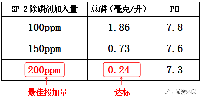

二、废水中磷的去除加药实验
         根据现场水质情况,选用除磷剂,取现场水样进行加药实验

(1)把除磷剂稀释成10%的溶液
(2)将稀释后的药剂用计量泵投加到沉淀池内
(3)依据监测数据适量调整加药量直至污水稳定处理达标
2、投加量确定:
        最终经过现场调试,除磷剂确定在200ppm(每吨废水加0.20kg的除磷剂)就可以将总磷控制在0.5ppm以下。

某废水处理站整改工艺图(涂装废水)
某涂装废水处理工艺设计流程示意图
