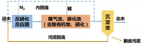

脱氮除磷之生化处理
生物脱氮除磷工艺是活性污泥工艺,在进行去除BOD、COD、SS的同时可生物脱氮除磷。
但是常规的生物处理法通过剩余污泥排放和处理只能从污水中去除部分磷。
除了生化处理去除率不高外,还需要注意以下3点:
要给悬浮性活性污泥以优先的和充分的增殖机会,防止生物膜越来越多而MLSS越来越少的情况发生;
要充分搅拌,防止因填料截留作用致使污泥在填料表面间大量结团;
填料投放量必须适中,投放量太少难以发挥作用,太多则难免出现对污泥的截留,此外,填料的类型和布置方式都应作慎重考虑。

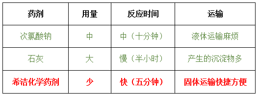

脱氮除磷常用的药剂
①  次氯酸钠
②  石灰
③  希洁化学药剂(氨氮去除剂和除磷剂)
药剂特性对比
结合上图,用于脱氮除磷的药剂该选哪一种,相信大家都心里清楚。

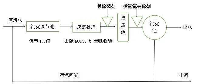

客户现场基本情况
地区和水质:江苏南通,屠宰场
水日处理量:500吨
超标指标:氨氮、磷
处理要求:
1)氨氮10mg/L左右,要求是5mg/L
2)总磷还有1mg/L左右,要求是0.5mg/L
现场工艺流程如图:

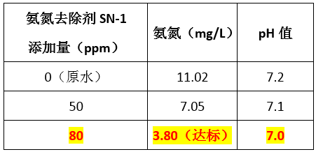

现场药剂使用情况
工程师在现场的沉淀池内取了水样检测,并分别投加了氨氮去除剂SN-1和除磷剂SP-3。
药剂投加检测效果如下:
通过投加氨氮去除剂和除磷剂,
该污水现场轻松做到脱氮除磷。
