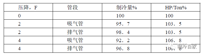

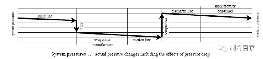

对于给定的一个制冷系统,压降的增加意味着制冷剂流量的减小,那么制冷量也会减小。那为了增大制冷量,就必须增大制冷剂充注量,以保持原来的制冷剂流量才能保持原来的制冷量,但为了克服增加的压降,压缩机功率就会增大。杜邦公司给出了一些参考值,这里可以看出吸气管的压降比排气管压降对系统影响大。

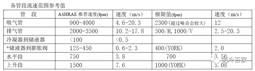

四、管路的流速

冷冻油和制冷剂液体有一定的互溶性,所以在管路中比较容易一起流动,但和制冷剂气体互溶性比较差,所以要制冷剂气体达到一定的速度来推动冷冻油流动。
而影响制冷剂流速的就是管径,管径小,制冷剂速度大了,压降必然增加。所以压降和回油是一对矛盾,要顺利回油,制冷剂速度要快,制冷剂速度快了,压降就大,所以要找一个平衡点,选择合适的管径。
首先介绍杜邦公司的流速曲线法选择管径,下面给出了各段管路的流速的参考值,
因为资料来源问题,有些参考值会不一致,这里尽量给出使用时的考虑及资料来源,使用时自行选择。流速曲线法选择管径要先知道制冷量,各管段温度(排气管,吸气管,液管),然后根据上表范围及所设计产品用途的特点来确定管径。
五、各管路压降要求:
01)、排气管:
虽然排气管的压降没有吸气管对制冷量的影响那么大,但因为压降会增大消耗功率,所以对R22最大值不要超过6psi(0.4bar)。

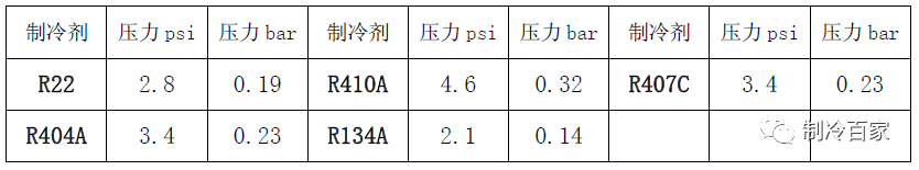

这段管路最重要的考虑是不要因为压降而产生闪发蒸气,特别是对于上升管路,如对R22,每上升一米要损失0.115bar 压力,而压力每损失0.38bar 饱和温度下降1℃,那过冷度也下降1℃,那么如果上升10 米,那压力损失1.115bar,制冷剂饱和温度下降约3℃,那忽略其他压力损失,制冷剂液体过冷度也下降3℃,也就是说过冷度最小也要大于3℃ 才能使制冷剂液体不会闪发蒸气。
下表是在冷凝温度 100F(38℃)时液体饱和温度变化1F(约0.5℃)时的压力变化值(1psi=0.069bar)

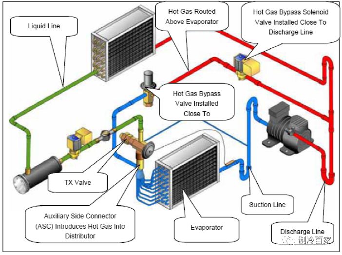

六、管路的布局原则:
下图是基本的系统管路布置图,管路的读者设计主要有五个原则:
1)、保证不会倒流冲击,特别是压缩机;
2)、保证回油,特别是上升气管;
3)、防止液体迁移;
4)、对于多个蒸发器的,互相之间不会造成影响;
5)、压降最小。

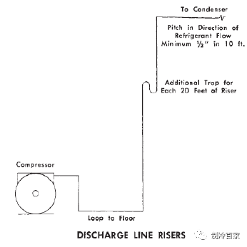

01)、排气管:
如果排气管出来是水平走向或向下走的,那么只需要向下带点坡度即可,有些资料说最小要1:100。如果是向上走的,那最好是先向下走一段再往上或设个存油弯。
其实这样做是为了让冷冻油更好地随制冷剂气体流动,并在停机时不会因倒流而对压缩机造成冲击。
如果排气上升的高度比较高时,为了保证冷冻油随制冷剂一起流动,可以每6 米加一个存油弯,但不是必须的,因为排气管温度较高,所以冷冻油比较容易被制冷剂气体带走。

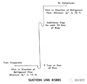

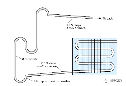

02)、回气管:
主要有几点要注意的:
1、对于上升管路的回气管是一定要每6 米加一个存油弯的。
2、还有为了防止停机时制冷剂迁移到压缩机,对于压缩机在蒸发器下部的,在蒸发器出口段要有个上升段,高度要高于蒸发器,不过对于回气管中带有气液分离器,压缩机带曲轴箱加热器的系统,所以即使有制冷剂迁移,也是到气液分离器,这时这个上升弯管可以不要。
3、而在蒸发器的水平出口段,要有一个存油弯,以防止制冷剂液本或冷冻油在蒸发器出口管积存而影响膨胀阀的工作。
4、沿制冷剂方向都要带一定的坡度,这样有助冷冻油的流动。

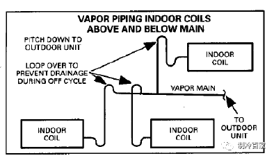

5、对于多个蒸发器的系统,蒸发器间要避免互想影响,可以通过设置弯头来防止制冷剂在不同蒸发器间的随意流动。
