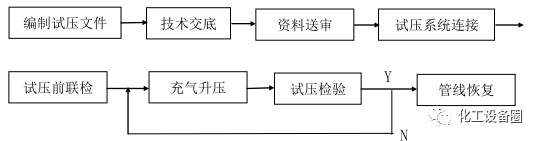

3试压流程:试压工作按以下流程进行:
4气压试压程序

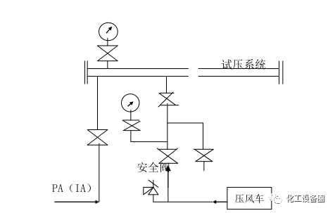

  4.4试压系统连接
  4.4.1按试压流程图将试压系统与设备用盲板切断,拆除不参与试压的部件,接好临时短管,膨胀节加限位措施,将盲板编号作好记录,并作好醒目标志。
  4.4.2根据措施要求,将试压系统接好气源。
    1)根据管道材质、介质情况选择压缩空气、净化空气或氮气。
  2)若试压现场有工厂压缩空气管道,根据试压系统位置接好临时管线,留出足够的支管,并设置安全阀和紧急卸压阀。
    3)用风机加压。
    4)用瓶装气体试压:在试压系统就近点,在氮气瓶上加装氧气表,用紫铜管将氮气瓶与试压系统相连。
    5)在试压系统内装设两块以上经校验合格,精度为1.5级,量程符合要求的压力表,压力表应装在首部和尾部便于观察的位置。
    6)临时管线根据压力选用焊接管、无缝管、压胶管、采用压力胶管需用吹扫接头连接,钢管焊接按正式管线要求开坡口、手工焊焊接。
临时管道连接如下图:
    临时管道及其组成件材料选用,应以试压系统压力最高的为基准进行核算。
