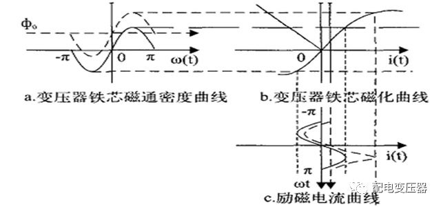

当直流电流由中性点流经变压器绕组时,将会在变压器铁心内部产生一定的直流磁通,使得磁通在正负半周明显不对称,发成偏移,从而导致励磁电流发生畸变。变压器通过直流电流产生直流偏磁时,其励磁特性曲线及输出电流波形变化情况见图1。
       由图1可见,图(a)中虚线表示有直流分量时的磁通曲线,实现表示无直流分量时的磁通曲线,图(b)为变压器的典型励磁曲线,图(c)实线为无直流分量时的磁化曲线,虚线表示有直流分量时畸变的励磁电流曲线。
当发生直流偏磁时,变压器励磁电流在某半波处于铁心的磁化曲线饱和区,励磁电流和谐波将急剧增加,对变压器的影响主要表现在噪声异常增大、振动加剧、损耗增加和局部过热,危害变压器和电力系统的安全稳定运行。

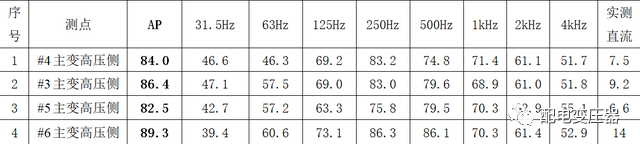

     表1为2011年5月24日14时在4台机组负荷均降为450MW时实测主变噪声值,采样时间均为10s,通过频谱分析,发现噪声主要以300—350Hz等低频段为主,与现场反应的主变声音沉闷相吻合,6号主变中性点实测的直流电流约为14A,中性点直流量大小与现场的主变噪声的大小乘线性关系。
