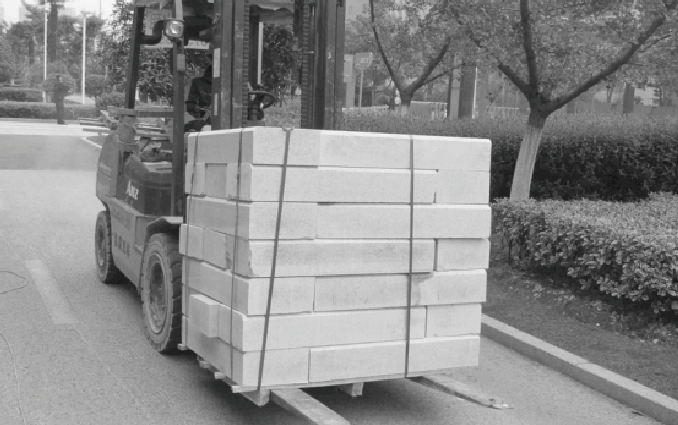

在混凝土路面增铺为沥青路面时,需要更换原来的路沿石。在更换路沿石这道工序上,首先就遇到了问题,如何将那厚重的路沿石从路边上挪开?路沿石一般有两种材质,混凝土路沿石与石材路沿石,本项目采用的是花岗岩路沿石,尺寸为100?cm×20?cm×30?cm,花岗岩的理论重量是2.79~3.07?t/m?也就是说一块路沿石的重量就达到了180?kg,在场内运输都要采用叉车进行倒运,要是仅仅采用肩扛人抬(图1),这对于施工操作人员是一个非常繁重的劳动量。
图1??叉车倒运路沿石

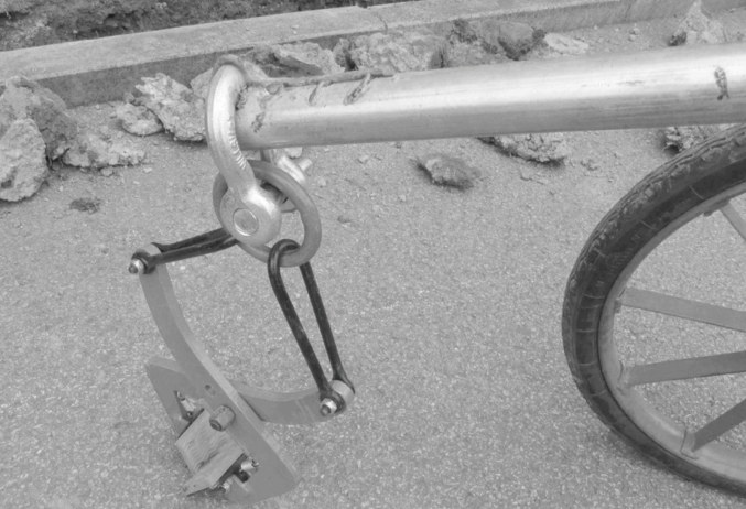

是否有一种比较简单的方法,既可减轻操作工人的劳动量又能提高生产效率呢?施工人员集思广益,根据杠杆原理及力的作用力与反作用力原理,发明了一种简易吊装设备,轻松地解决了这个问题。现将这个简易吊装路沿石的设备介绍给大家。
(1)首先准备一个手推车轮子,这样就能自由的进行移动。
(2)在手推车轮子的轴杆上竖向焊接一根50的镀锌钢管高度500??mm。
(3)在镀锌钢管横向焊接一根50的镀锌钢管长度3?500?mm,其中一端距离竖向钢管1?000?mm,另一端距离竖向钢管2?500?mm。

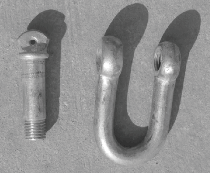

(4)在短臂端头固定(不可焊接)一个1?t的卸扣(图2)。
图2??卸扣

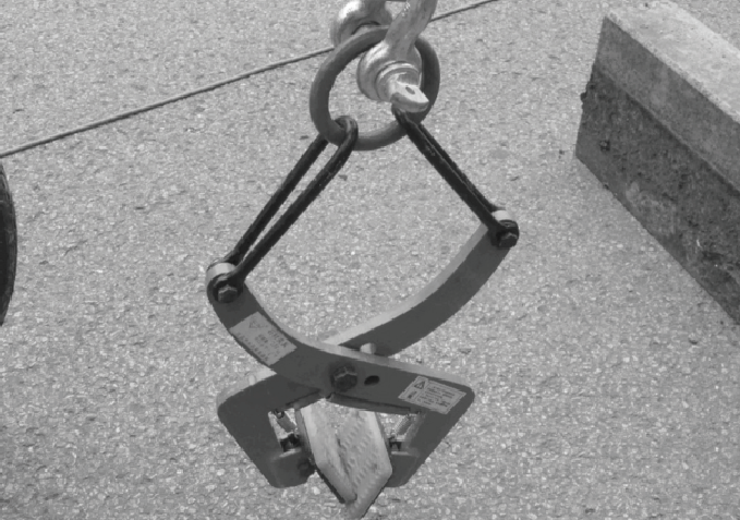

(5)在卸扣端部安装一个石材夹具,一个简易的更换路沿石吊装设备即制作完成(图3,4)。
图3??更换路沿石简易吊装设备
图4??吊装效果

(1)降低劳动强度。从劳动强度上进行分析,因为焊接在手推车轮上的横杆存在着长短臂,根据杠杆原理,端点的作用力与到支点的距离成反比,在短臂方向的路沿石理论重量是180?kg,换算成重力是1?800?N,那么在长臂处工人仅用1?800/2.5=720?N的力就可将路沿石吊装起来,使劳动强度显著降低。
(2)造价低廉。由于采用的是手推车轮子作为支点,造价低廉、可周转使用,即使这个工程施工结束以后不使用这个设备了也没问题,将焊接管割去,不影响当做手推车轮子使用。镀锌钢管在工地可再次利用,不存在浪费现象。卸扣由于采用的光圆钢筋进行抱箍的,没有经过焊接本身无焊伤,可继续使用。
(3)安全可靠。一个路沿石的理论重量是180?kg,卸扣采用的是1?t的起重卸扣,由此可见保险系数是很大的。夹具采用的是专业的石材夹具,在夹具的端头为增加摩擦采用的是带有折纹的橡胶片,确保在吊起路沿石时不会出现坠落现象。
(4)移动方便。因为采用的是手推车轮子作为移动方式,因此在施工过程中可随意掉头、移动、转移。
