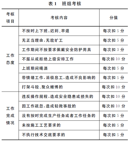

(2)班组考核标准,如表1。
除表1中扣分项外,在日常生产过程中针对项目管理及施工工艺方面提出合理化建议被采纳者,考核过程中予以5~10分加分奖励。为大力弘扬创新精神,充分发挥科技创新的支撑引领作用,如若施工作业人员在施工中的小发明、小创造可有效提高工程效益、工作效率及项目形象,每项予以10分的加分奖励。

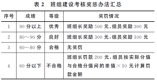

(3)考核奖惩办法。
为使考核更加规范、标准,制度统一,特制定了《班组建设考核奖惩办法》。班组长及班组成员实行百分制,严格按奖惩办法考核评比。奖惩办法详见表2。

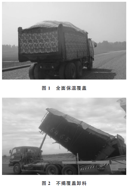

混合料运输班组
当运输车辆行驶时间大于半小时,运输车四周使用棉被进行覆盖,现场测量混合料到场温度,控制在不低于145℃。由班组长对运输司机进行明确交底,保证混合料卸车时,用于覆盖混合料的苫布不能揭开。保证混合料拌和完成后安全到达施工现场且温度合格。如图1、图2。

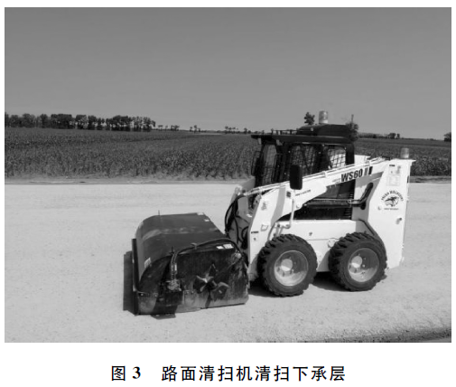

(1)在摊铺混合料之前,采用人工配合路面清扫机的方式,再次对下承层表面进行清扫。表面杂物清扫干净,灰尘提前冲洗,风吹干净。如图3。

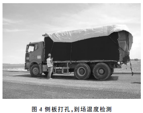

(2)摊铺现场专人测量混合料到场温度,如出现超温料(>195℃)、低温料(<145℃),进行废弃处理。如图4。

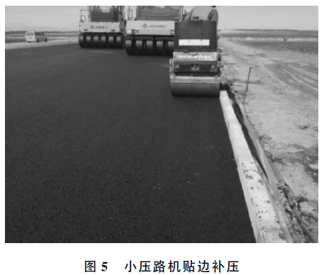

(4)在振动压路机碾压的同时对路面边沿、加宽、狭窄地点、桥头连接处等大型压路机碾压不到位的边角部位用小型压路机补充碾压。如图5。

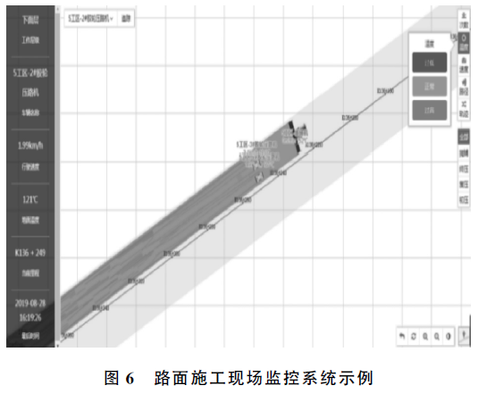

(5)班组长在手机端时刻查看路面施工现场监控系统,对碾压遍数、碾压温度、行车速度、路径轨迹等实时数据进行监控,出现问题时及时提醒及时处理。如图6。
